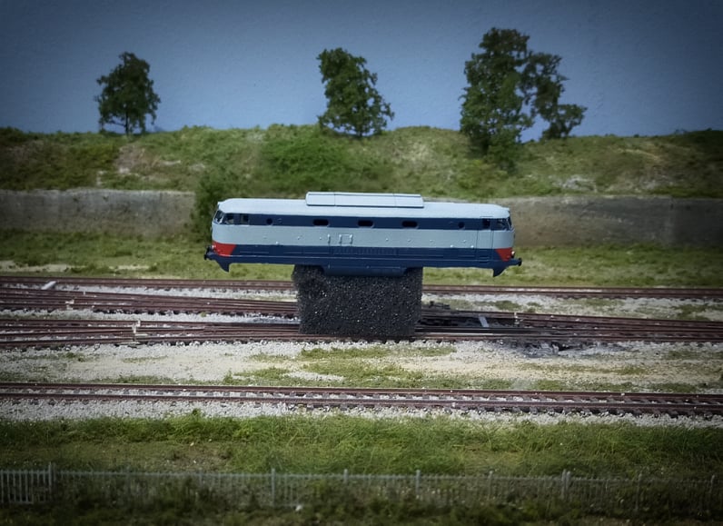

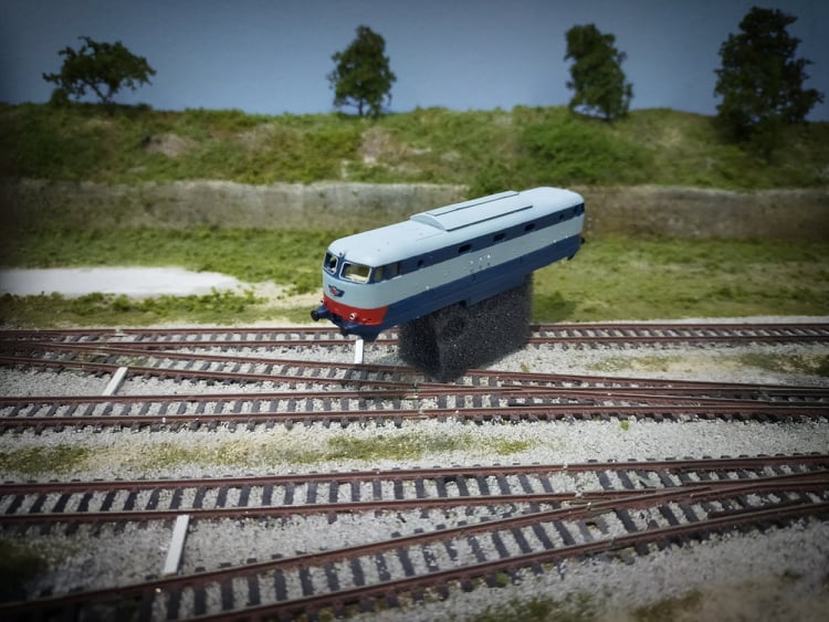

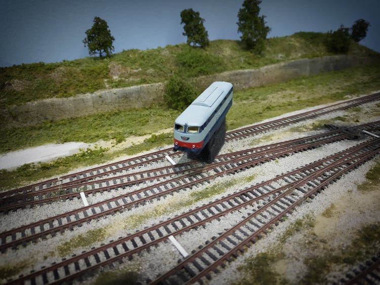

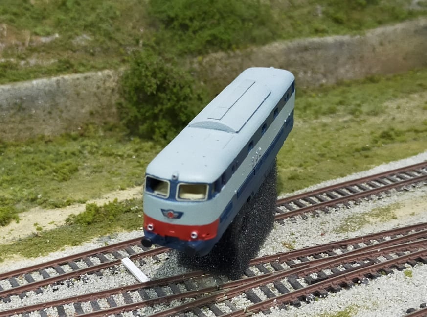

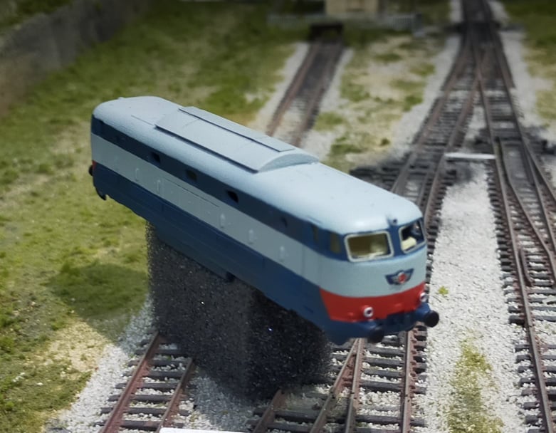

Davvero ottimi i colori FS LIFECOLOR :D

Ottimo lavoro, che diluizione e che pressione hai usato?
Grazie,
A.
 Oggetto del messaggio: Re: COLORI FS AD AEROGRAFO (E444 di serie)
MessaggioInviato: domenica 3 ottobre 2021, 14:46
Messaggi: 5941
Allora in questo caso pur avendo io il diluente specifico, ho usato i colori così come escono dal barattolino senza nessuna diluizione.Pressione da 1,5 a 2,2 bar.Io consiglio di regolare l'aerografo a doppia azione in modo da far fuori uscire molta aria e poca vernice.
