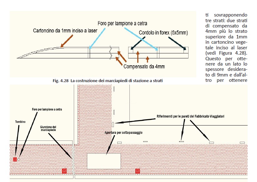

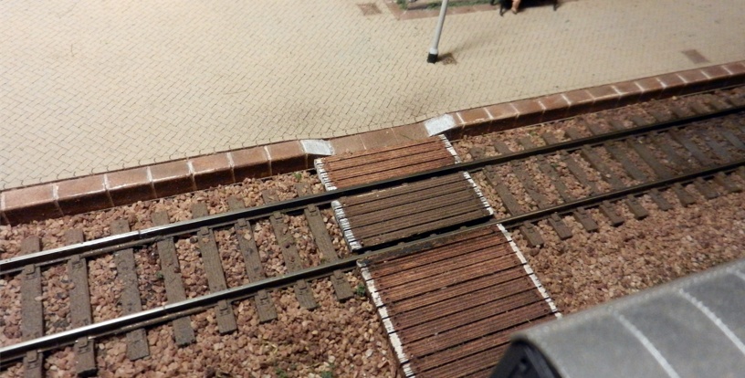

Io li ho fatti in compensato rivestiti di cartoncino da 1mm con i bordi riportati.

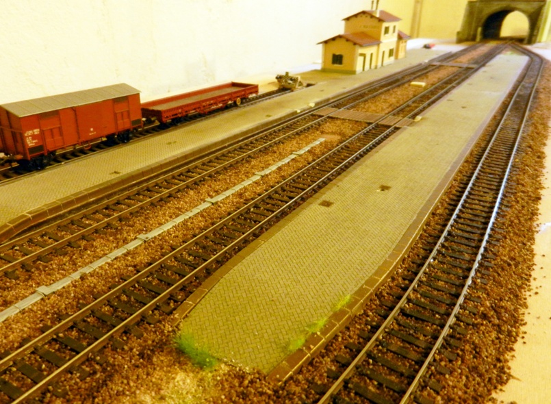

Due strati di forex da 3 mm, cordoli con fughe (1mm) in stampa 3D e poi "asfaltati" con un mix di polvere di pomice e vinavil a pareggiare il millimetro del cordolo, la seconda foto è della base della stazione, ma il procedimento è lo stesso.

Qui puoi vedere lo schema di costruzione:

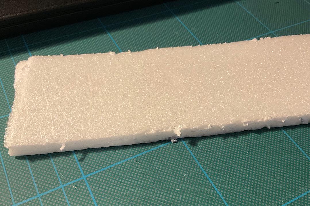

Scusate, ma l’effetto che ho ottenuto con il poliuretano espanso è quello in foto.
L’eulithe è differente?
Nessuna differenza Eulithe è semplicemente il nome dell'azienda produttrice. Il materiale è sempre un poliuretano espanso con moltecipli finiture e campi di applicazione

Rispetto al forex, la densità è bassa. Il materiale che hai scelto quindi non mi pare molto adatto. Anchè l'eulite è più densa.
Devi avere la lama del taglierino sempre nuova per tagliare il poliuretano, per questo il taglio è stato poco netto

Mah, così dalla foto direi che non è il tipo di poliuretano adatto.
Quello mi pare poco compatto, è per caso recuperato da imballi?
Se si, evitalo per fare direttamente un marciapiede, oppure usalo solo come riempimeno e spessore.

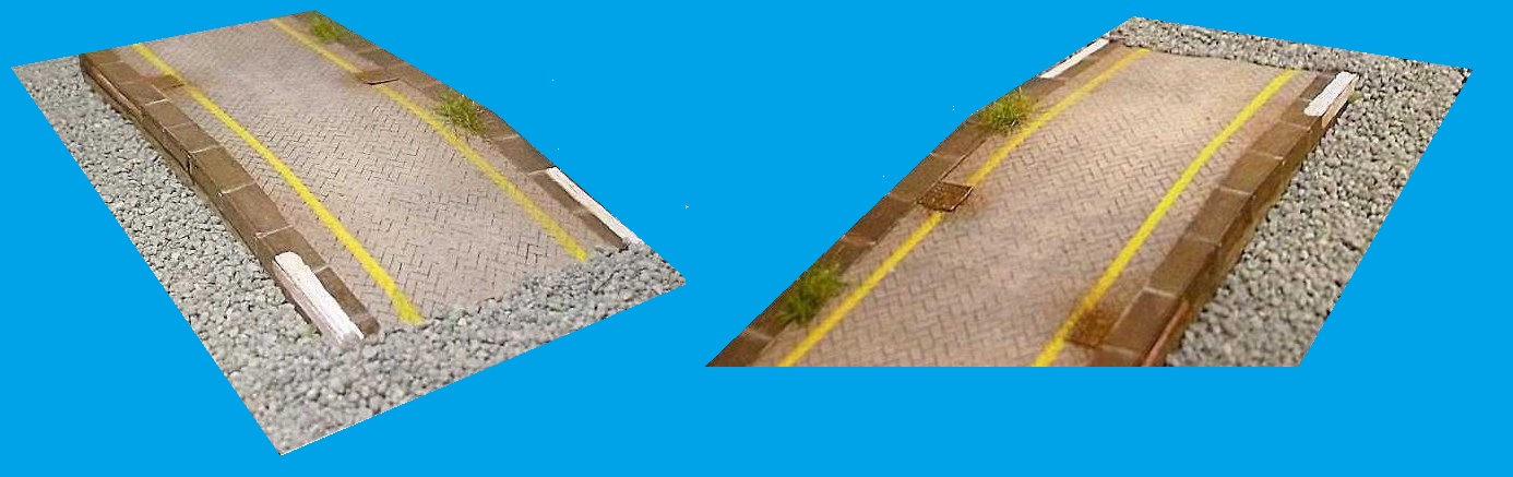

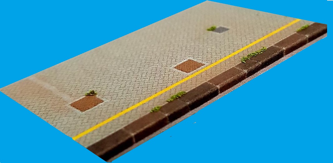

Anni fa scrissi un articolo su TTM con file da scaricare scrivendo alla redazione.
Prima foto scala N, seconda foto scala H0 :)
