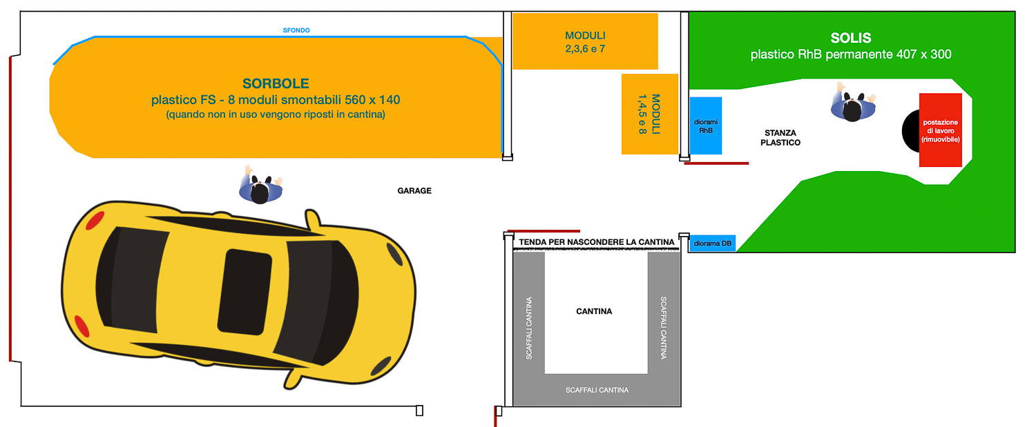

In questo lungo post (perdonatemi…) vorrei condividere alcune recenti riflessioni riguardo ai miei plastici.
Riassunto della situazione attuale: ho un plastico permanente (“Solis” - RhB).
Sotto a Solis ho lo spazio per riporre i moduli smontati del secondo plastico in costruzione (“Bierdorf” - DB).
Questo secondo lavoro nasce sulle ceneri del mio primissimo plastico, smontato nel 2020.
Nei mesi scorsi ho infine liberato una parte della cantina con l’idea di ricavare lo spazio per i moduli di un terzo futuro plastico (“Sorbole” - FS), da mettere in cantiere al termine dei lavori su “Bierdorf”.
Sia “Bierdorf” che “Sorbole” devono essere montati nel garage (spostando altrove la mia auto).
Ovviamente solo uno dei due…
Un montaggio contemporaneo di entrambi è teoricamente possibile (spostando all’esterno anche l’auto di mia moglie) ma per periodi brevissimi.
E’ la miglior situazione trovata fino ad ora per sopperire alla mancanza di spazio…
Questa soluzione però non mi soddisfa più!
I due plastici modulari sono fruibili per periodi limitati.
Il mio garage inoltre non è ambiente ideale per un plastico (polvere…) considerando che l’auto di mia moglie entra e esce tutti i giorni e che subito fuori c’è il giardino.
Ma soprattutto i plastici sarebbero sempre smontati nei mesi invernali, proprio quelli in cui ho più tempo da dedicare all’hobby.

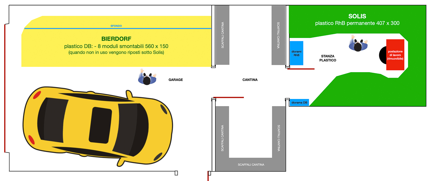

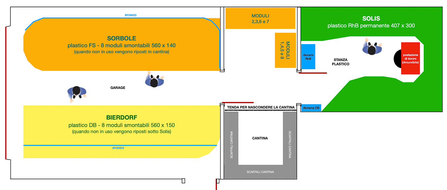

Vi mostro alcuni disegni che illustrano quanto appena descritto:
Pianta Bierdorf.jpg [ 241.3 KiB | Osservato 10765 volte ]
Pianta Sorbole.jpg [ 264.86 KiB | Osservato 10765 volte ]
Pianta tutti.jpg [ 269.69 KiB | Osservato 10765 volte ]

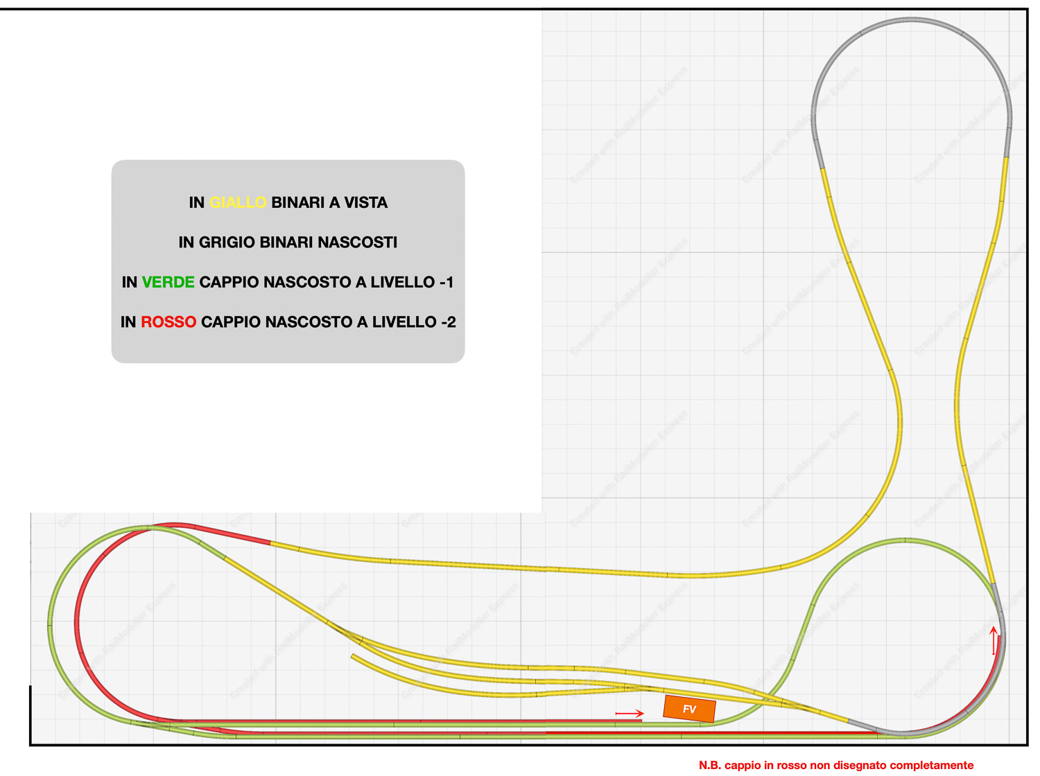

… giusto per la cronaca: per il terzo plastico (FS, solo trazione termica, ambientato a cavallo tra fine epoca III e inizio epoca IV) avevo iniziato a pensare a diverse soluzioni.
Inizialmente ho sviluppato il tema della stazione di testa.
Vi mostro un esempio, il progetto mostra solo la parte a vista del tracciato.
Al di sotto la linea prosegue con un lungo cappio che fa anche da stazione nascosta…
Sorbole progetto stazione di testa.jpg [ 211.52 KiB | Osservato 10763 volte ]

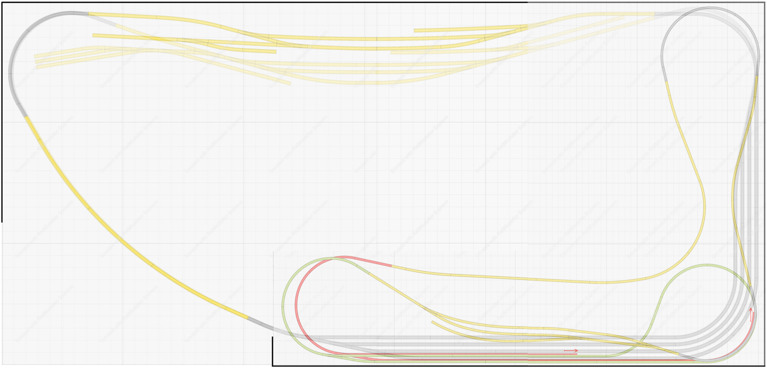

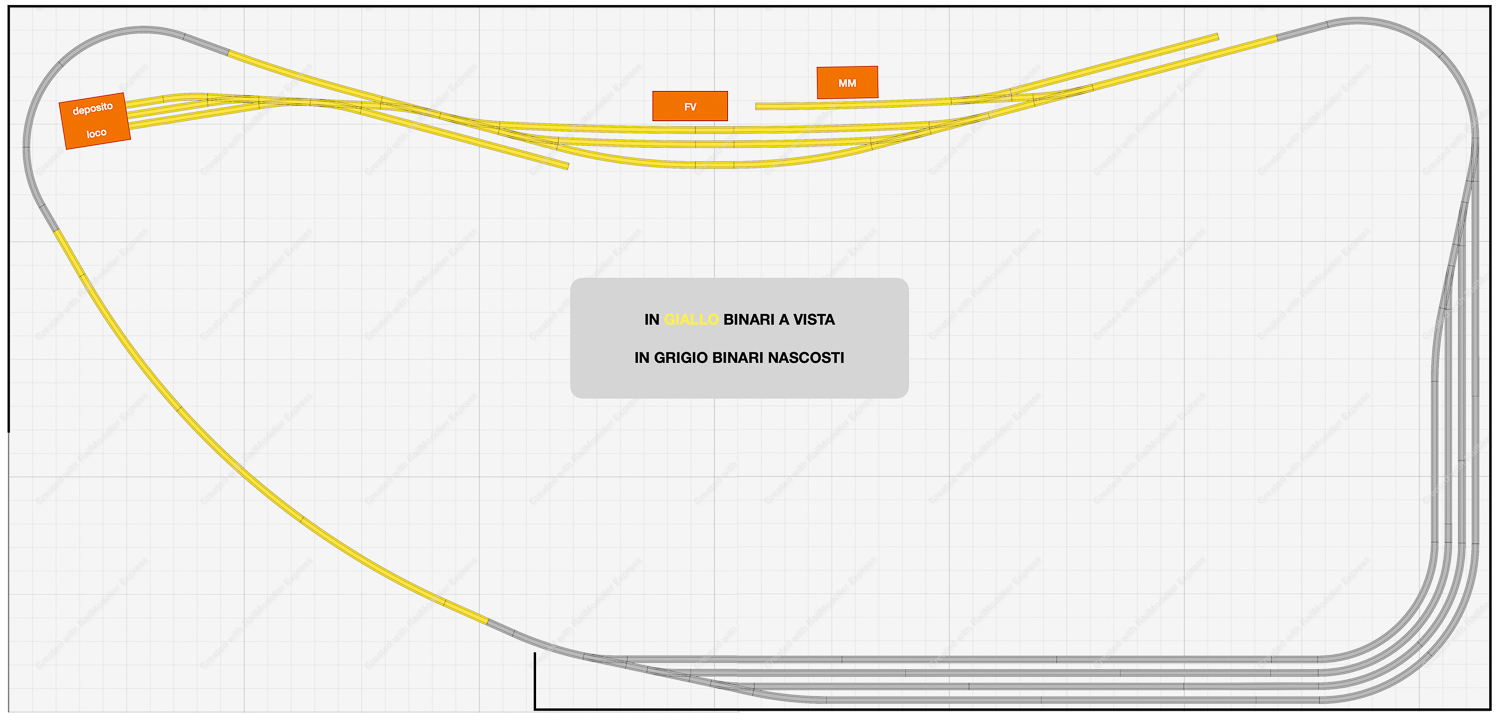

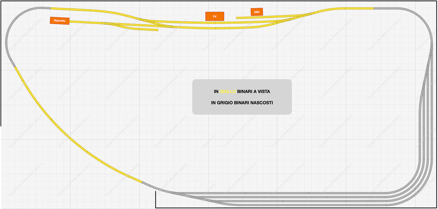

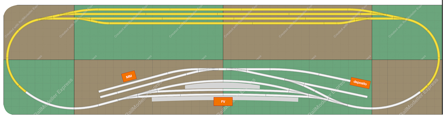

… il precedente progetto si scontra però con i vincoli della costruzione modulare (e delle misure massime in altezza dei singoli moduli per farli stare negli spazi di stoccaggio a disposizione).
Ho quindi sviluppato altri progetti, caratterizzati da linee su un solo piano.
Questo che vi mostro è molto simile a “Bierdorf”, ovvero un piccola stazione passante lungo una linea secondaria a un binario. Un banale ovale dove la stazione nascosta gioca un ruolo fondamentale per gestire un pò di alternanza dei convogli…
Sorbole progetto ovale.jpg [ 228.85 KiB | Osservato 10761 volte ]

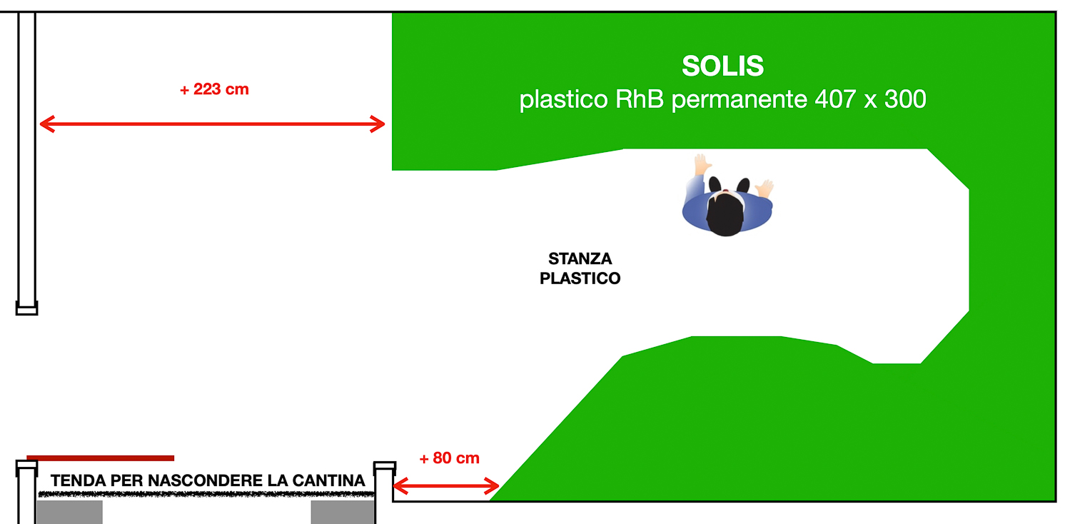

…Veniamo finalmente alla nuova idea: smontare “Solis” e unire la stanza del plastico alla cantina, ottenendo una stanza che misura 6,3 x 3 metri:
Pianta Tris.jpg [ 201.11 KiB | Osservato 10758 volte ]

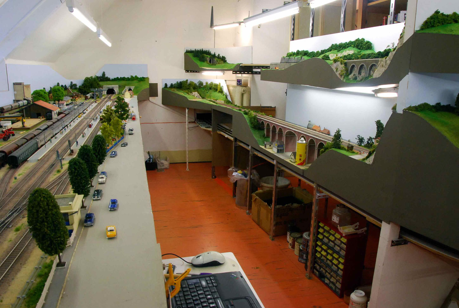

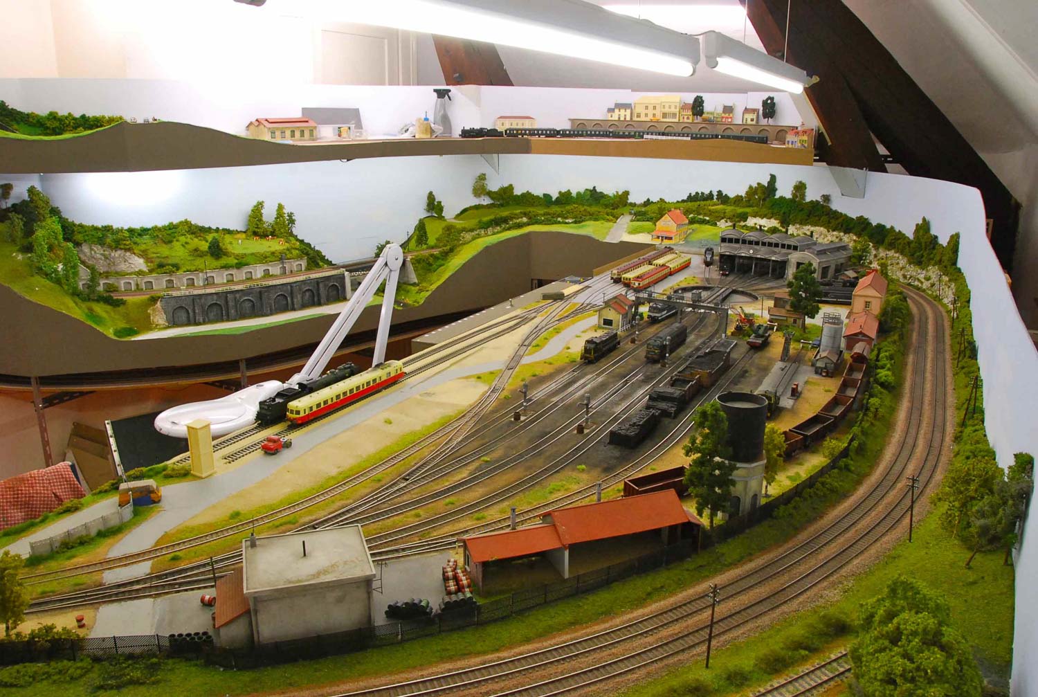

…In questo nuovo spazio cercherò di far convivere tre plastici, perché non voglio rinunciare a nessuno dei tre soggetti citati (RhB, DB e FS).
Sul lato lungo le due stazioni di “Bierdorf” e “Sorbole”, questa seconda su una mensola a sbalzo una quarantina di centimetri sopra la prima.
L’idea me l’ha data un plastico che trovo fantastico: "Luzy" di Yver Renaud
https://www.youtube.com/user/RENAUDYVER
Ve ne mostro un paio di immagini:
Luzy 1.jpg [ 227.15 KiB | Osservato 10755 volte ]
Luzy 2.jpg [ 257.69 KiB | Osservato 10755 volte ]

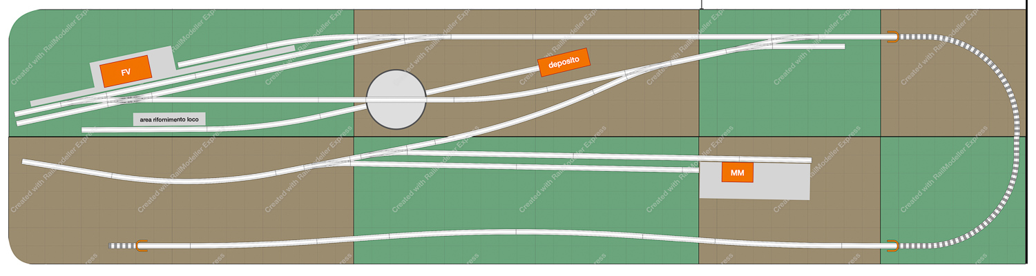

…i due plastici in H0 proseguono il loro tracciato con un’ampia stazione nascosta sotto a “Solis” per poi chiudere l’anello dal lato opposto, con una linea a vista abbastanza lunga.
Ovviamente per poter accedere al plastico una porzione di linea sarà asportabile.
Ancora “Luzy” ma anche i plastici di Luciano Lepri e di Silvio Assi adottano questa soluzione.
Vi mostro un progetto di massima per “Bierdorf” e “Sorbole”:
Tris Bierdorf.jpg [ 241.68 KiB | Osservato 10743 volte ]

Venendo a Solis, rispetto ad oggi verrà ridimensionato andando ad occupare solo due lati della stanza, anche se il lato di destra, eliminando la porta, si potrà allungare di 80 cm.
Per “Solis” ho progettato una linea da cappio a cappio in modo da ricreare un traffico realistico.
I due cappi faranno anche da stazione nascosta.
Purtroppo per i due plastici in H0 non riesco a inserire alcun cappio e quindi mi dovrò accontentare di due grandi ovali. Le stazioni nascoste però consentiranno di alternare un buon numero di convogli differenti.
Vi mostro il progetto di “Solis”:
Tris Solis.jpg [ 243.05 KiB | Osservato 10751 volte ]
Ultima modifica di Luca Solis il martedì 25 gennaio 2022, 19:56, modificato 1 volta in totale.

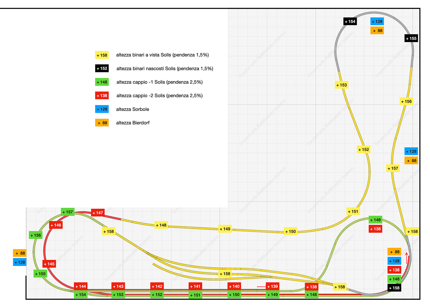

In questa immagine ho provato a sovrapporre i tre progetti:
Tris tutti.jpg [ 256.73 KiB | Osservato 10750 volte ]
 Oggetto del messaggio: Re: Ricomincio da tre!
MessaggioInviato: lunedì 24 gennaio 2022, 16:54
Messaggi: 2103
Località: Borgosesia (VC)

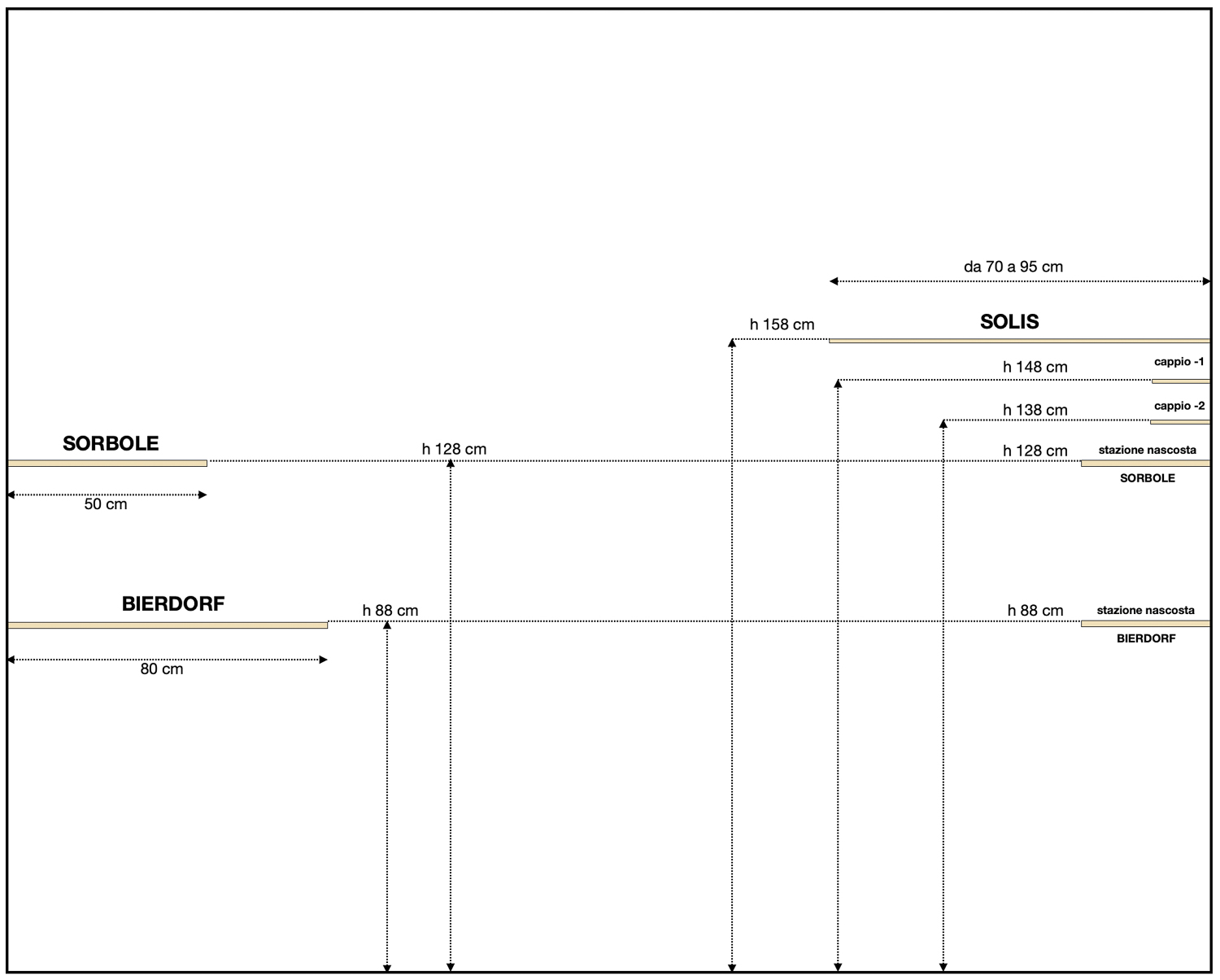

Volendo far convivere ben tre soggetti, il problema principale è l’altezza a cui posizionare i binari.
Ho cercati di mettere “Bierdorf” abbastanza in basso (solo 88 cm da terra) per avere almeno quaranta centimetri di stacco da “Sorbole” (esattamente come in “Luzy”).
Dall’altra parte ho alzato “Solis” di 8 centimetri rispetto ai 150 cm di oggi per ricavare lo spazio per le quattro stazioni nascoste:
Vi mostro dei disegni che vi dovrebbero chiarire questo punto:
Tris Altimetria.jpg [ 272.47 KiB | Osservato 10750 volte ]
Tris Sezioni.jpg [ 151.94 KiB | Osservato 10750 volte ]
Ultima modifica di Luca Solis il lunedì 24 gennaio 2022, 18:24, modificato 2 volte in totale.
