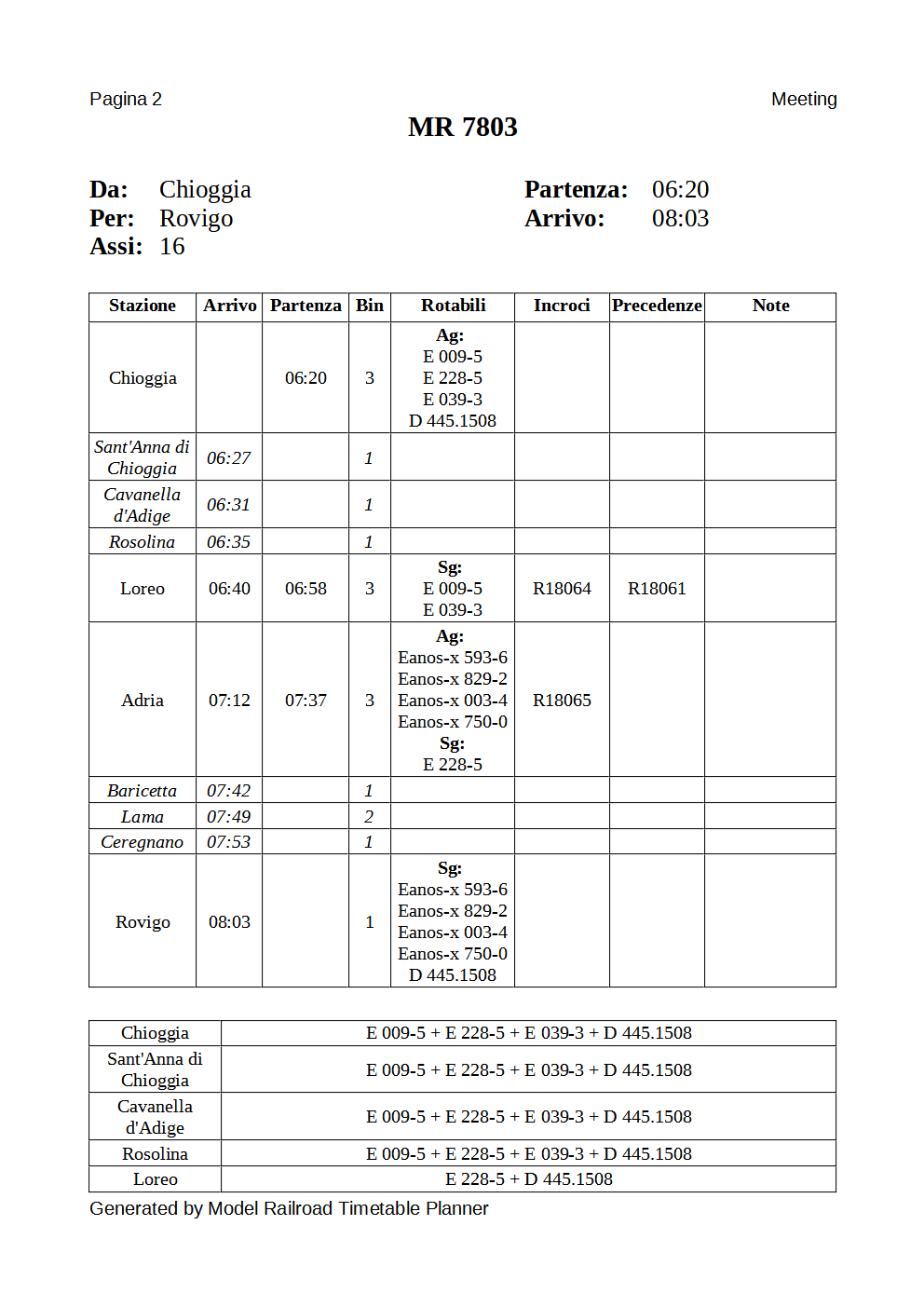

Buongiorno a tutti,
sono Filippo, un giovane appassionato di modellismo.
Volevo presentarvi un mio progetto per la gestione degli orari e del traffico ferroviario su un plastico.
Il programma inizialmente era nato per essere usato nei FREMO Meeting però credo possa interessare a tutti.
La pianificazione dell'orario si divide principalmente in 3 fasi:
  • Definizione del tracciato del plastico
    Ovvero inserire le caratteristiche delle stazioni (Nome, numero di binari, lunghezza, schema grafico del piano binari)
    e successivamente collegare le varie stazioni tra loro definendo la distanza reciproca, il numero di binari della linea,
    velocità massima etc.
    Queste informazioni possono essere salvate su un file per evitare di doverle inserire ogni volta che si crea un nuovo orario.
  • Inserimento dei rotabili
    Va creata una lista di Modelli di rotabili (es. le caratteristiche tecniche di una Aln668, vel. max, numero assi, tipo di trazione)
    Successivamente va creato un elenco di rotabili di ciascun modello inserito.
    E' anche possibile inserire per ogni rotabile il nome del proprietario, così finita la sessione di gioco è più facile rintracciare i propri rotabili da riportare a casa.
    (es. io ho una Aln668.3306, siccome ho registrato in precedenza il modello generico "Aln668" il programma sa già che questa è una automotrice diesel)
    Anche queste informazioni si possono salvare su un file per essere poi importate con pochi click nei nuovi orari creati.
  • Infine si creano i "Servizi" ovvero le corse dei treni
    Vanno specificate Origine, Destinazione, fermate intermedie, transiti (suggerite automaticamente in base al percorso scelto)
    e quali rotabili vengono agganciati o sganciati nelle varie fermate.
    Il programma esegue controlli automatici per verificare la correttezza delle operazioni.
    (es. se ho agganciato una E 464 su un regionale che parte alle 8:00, non posso agganciare la stessa locomotiva anche ad un successivo treno che parte alle 8:05)
Terminata la progettazione dell'orario (o anche a metà dell'opera) è possibile stampare:
  • Il grafico orario di ciascuna linea ferroviaria in PDF, SVG o con stampante (vedi foto sopra)
  • I fascicoli per ciascun macchinista e per ciascun capo stazione, in formato ODT (LibreOffice Writer) (vedi allegato)
  • Un elenco di dove posizionare i rotabili ad inizio sessione e di dove ritrovarli a fine sessione, raggruppati per stazione o per proprietario. Sempre in ODT
Il programma è Open Source (Completamente gratuito) e disponibile su GitHub al seguente link:
https://github.com/gfgit/ModelRailroadTimetablePlanner
La versione più recente al momento è la 6.1.0 (link per installarla).
Gira su Windows 7 (64-bit) e versioni successive del sistema operativo
E' disponibile anche un pacchetto DEB testato su Ubuntu 21.04 (64-bit)
Mi auguro possa interessarvi.
Filippo
Di seguito un esempio dello schema per la stazione di Adria che mostra un treno in arrivo al binario 3.
Commento file: Esempio di fascicolo per macchinista
turno_D.png [ 125.44 KiB | Osservato 8528 volte ]
