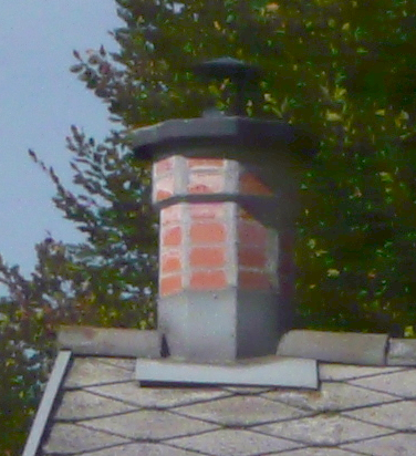

Sto lavorando ad un piccolo edificio, mi sono incastrato sul camino !!
E' a sezione ottagonale e la costruzione in mattoni mi sembra particolare.
Qualche suggerimento per costruzione e finitura, grazie

Scusami se intervengo a sproposito, ma mi sorge una curiosità. Perchè vuoi riprodurre proprio "quel" camino ? E' un dettaglio tutto sommato secondario, lo si può realizzare facilmente a sezione circolare o quadrata, come poi, del resto, sono al vero la maggior parte dei camini...
Saluti curiosi

Beh, quel camino fa parte dell'edificio che sto costruendo, vorrei riprodurlo così proprio perchè "strano" :oops:
Dimenticavo le dimensioni. "diametro" circa 4 mm altezza 7

Sei un modellista "preciso". Personalmente mi prenderei una qualche licenza "poetica" e lo riprodurrei quadro...
Comunque, l' unica idea che mi viene in mente per ottenere una sezione ottagonale è di lavorare di cutter, limette e cartavetro un listello di balsa a sezione quadrata per modellismo navale.
Saluti ottagonali

ma se uno vuole un camino ottagonale perché lo si deve sconsigliare? boh...
suggerisco stampa 3d senza pietà.

Beh, Antonio, non volevo "sconsigliare", ero solo curioso di capire il motivo della scelta molto particolare.
Il mio consiglio è terra terra, il tuo molto più "professionale". Ovviamente avendo capacità e disponibilità della macchina...

Forse avrei anche chi me lo fa in 3d, ma è una "sfida" farlo con le manine, tanto non ho nessuna fretta

Se non si vuole ricorrere alla stampa 3D io andrei di profili in legno a sezione quadra, Lima e tanta tanta pazienza.
Finitura con stucco per rendere le superfici lisce e poi colorate con quell’arancione dei mattoni. Con un pennellino e un po’ di grigio imiterei il “disegno” del cemento.
Ma sono sicuro che ci hai già pensato.
Fabrizio

Si potrebbe fare anche in Forex, sovrapponendo vari strati, dando una sgrossata con il cutter e poi rifinendo il tutto con la limetta. Poi, incisione a mano dei mattoni. E' un po' noioso, ma per un comignolo di quelle dimensioni, il lavoro è limitato.

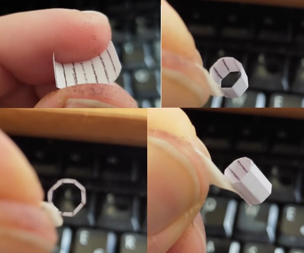

Scusa ma che ci vuole a farlo di cartoncino ripiegato?Questo l'ho fatto velocemente con un pezzetto di carta senza misurare nulla.Se poi ci stampi sopra i mattoncini sei a posto.Se pensi che sia fragile fallo intriso di colla attak e diventerà duro come la plastica :wink:
comignolo ottagonale.jpg [ 57.93 KiB | Osservato 7697 volte ]
