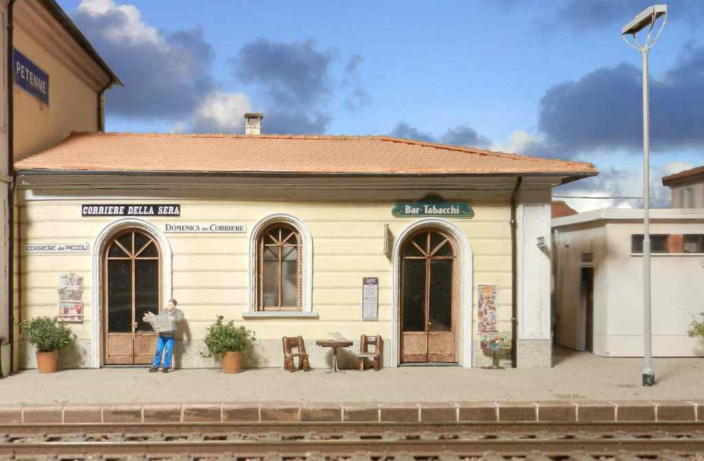

Ma lo spessore minimo è 5mm, un po' troppo per i fabbricati, non ti sembra?
Io per le pareti esterne, anche del FV, ho usato il 3mm.
2022-07-16_180039.jpg [ 39.96 KiB | Osservato 6351 volte ]

Scusate l'ot, bellissimo il FV, cosa hai utilizzato per i tagli e incisioni, cnc ?
Il pannello potrebbe essere utile per preparare lo sfondo al posto dei pannelli in mdf che sono abbastanza délicati sugli spigoli e che assarbono troppo la pittura. Sai se pesa molto ?
 Oggetto del messaggio: Re: nuovo materiale
MessaggioInviato: giovedì 21 luglio 2022, 16:48
Messaggi: 1740
Il FV è in compensato da 3mm tagliato e inciso con il laser. Le modanature, i davanzali e i serramenti sono in cartoncino vegetale da 1mm. Anche il tetto è in cartoncino da 1mm inciso con il laser.
Qui un'altra immagine.
2022-07-21_174635.jpg [ 51.72 KiB | Osservato 5898 volte ]
