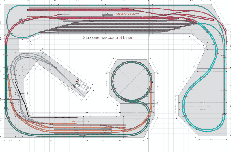

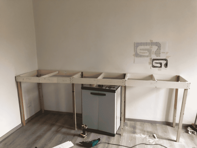

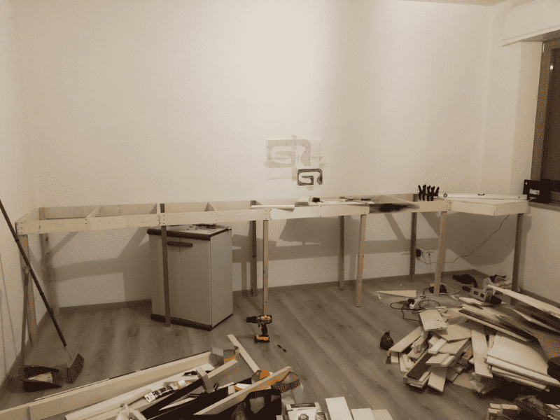

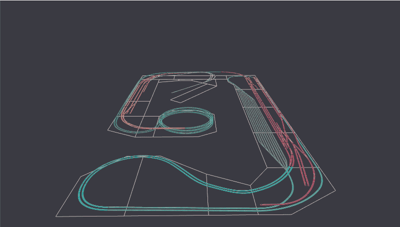

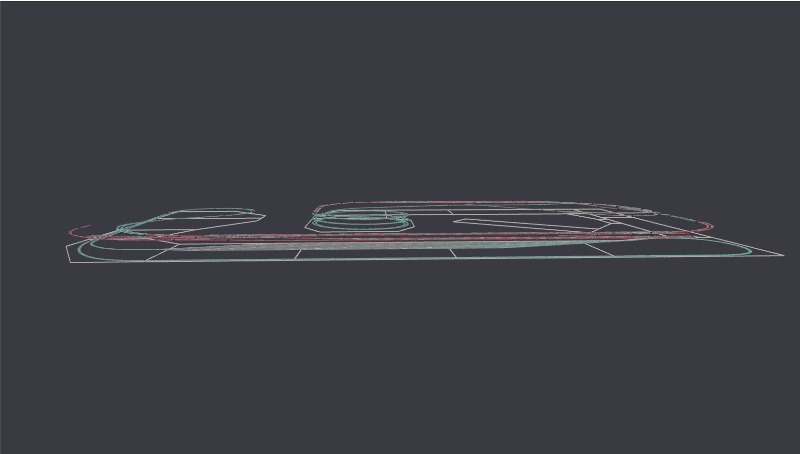

Salve a tutti,
fatte le doverose premesse che non sono un professionista e quant'altro, volevo tenere traccia del mio costruendo plastico in scala N.
Il tema è il tratto della linea tirrenica compreso tra Rosignano e San Vincenzo compresa la cava di San Carlo (con qualche licenza "poetica" per quanto riguarda la zona dello stabilimento Solvay di Rosignano).
L'impianto è essenzialmente una lunga linea a doppio binario con una capiente stazione nascosta. Saranno presenti le 2 stazioni di Rosignano e San Vincenzo ambientazione anni 80/90.
definitivo-cmpr.png [ 59.14 KiB | Osservato 6385 volte ]
definitivo 3D-cmpr-cmpr.png [ 19.04 KiB | Osservato 6380 volte ]
definitivo 3D1-cmpr-cmpr.png [ 7.36 KiB | Osservato 6379 volte ]

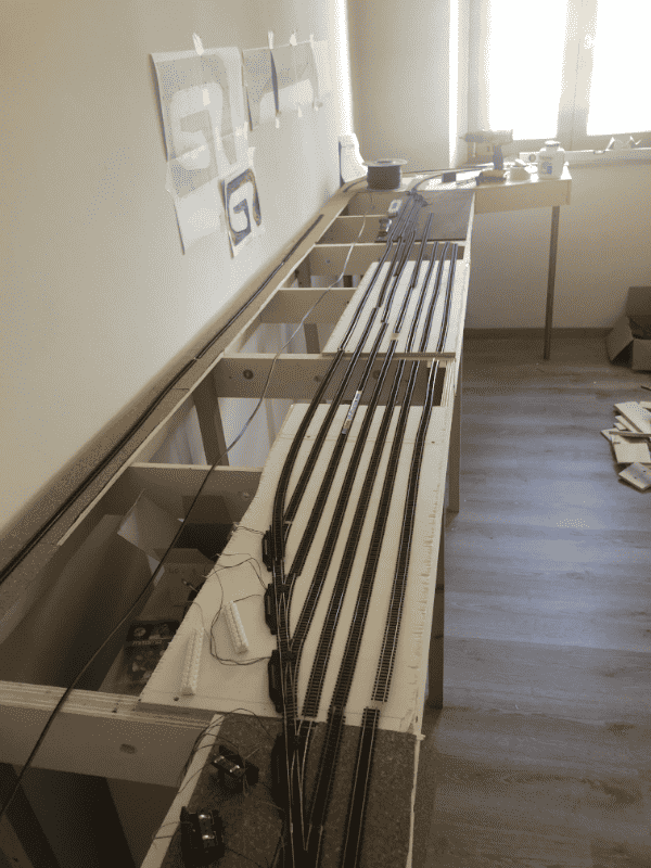

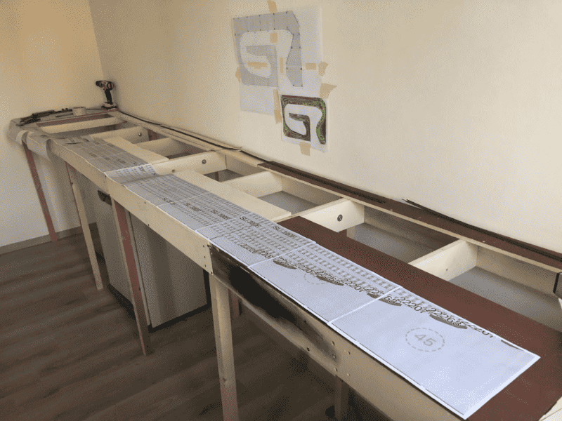

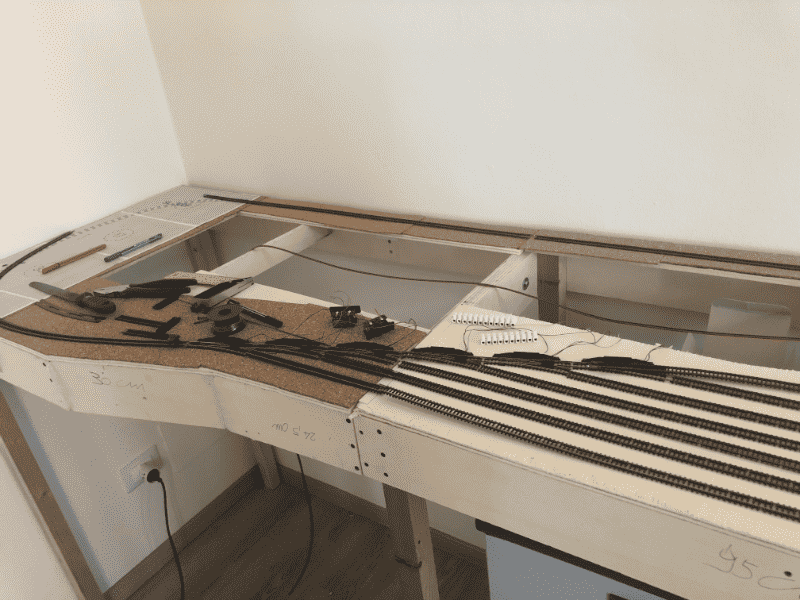

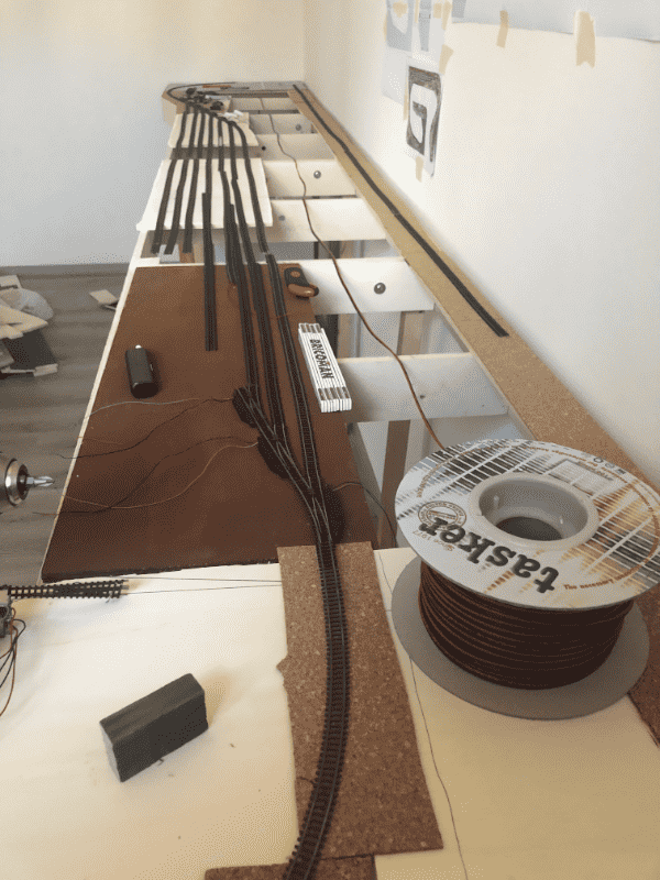

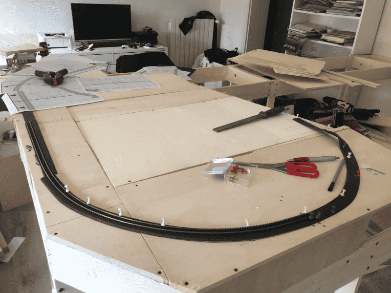

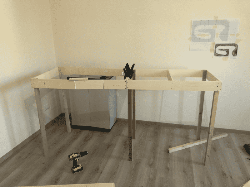

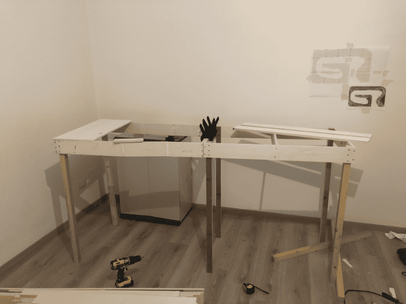

Fine marzo 23 inizio della struttura della stazione nascosta posta sotto la stazione di Rosignano 5,20m x 60cm tranne alle estremità dove necessariamente c'è più larghezza per avere ampie curve.
IMG_3155-cmpr.png [ 103.12 KiB | Osservato 6338 volte ]
IMG_3156-cmpr.png [ 82.79 KiB | Osservato 6338 volte ]
IMG_3158-cmpr.png [ 107.03 KiB | Osservato 6338 volte ]
IMG_3160-cmpr.png [ 115.25 KiB | Osservato 6338 volte ]
IMG_3161-cmpr.png [ 112.14 KiB | Osservato 6338 volte ]
IMG_3166-cmpr.png [ 99.55 KiB | Osservato 6338 volte ]

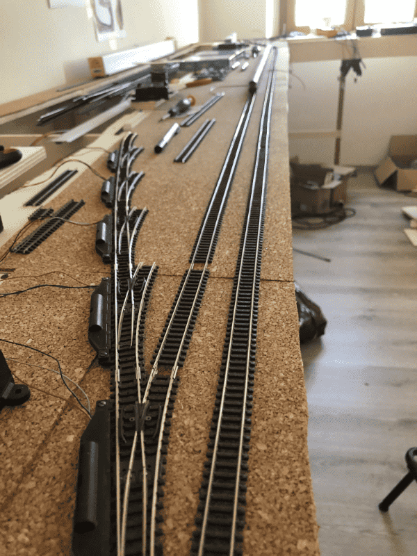

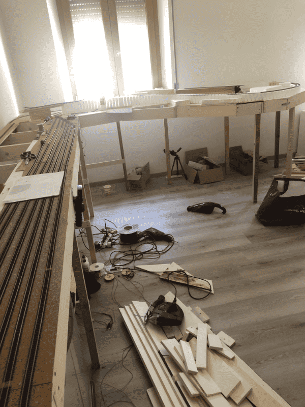

I binari utilizzati sono Peco codice 55 tranne gli scambi della stazione nascosta che saranno i Fleischmann ex Roco. La progettazione è fatta con RailModellerPro su Mac. La circolazione sarà in digitale con la Z21 nera e software iTrain.

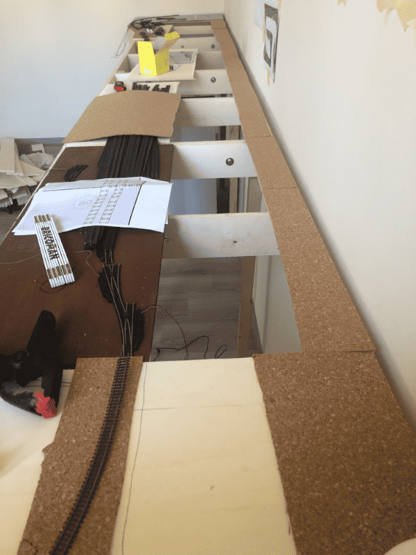

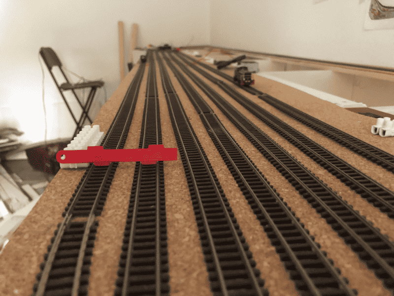

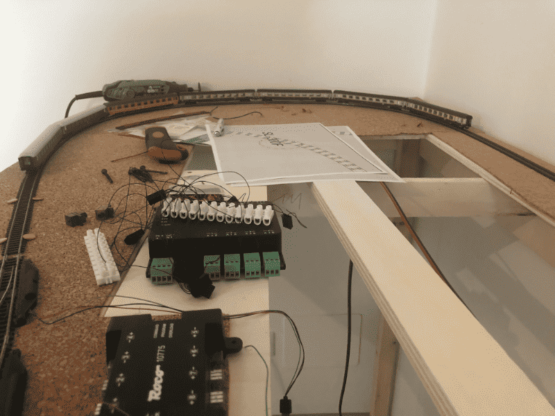

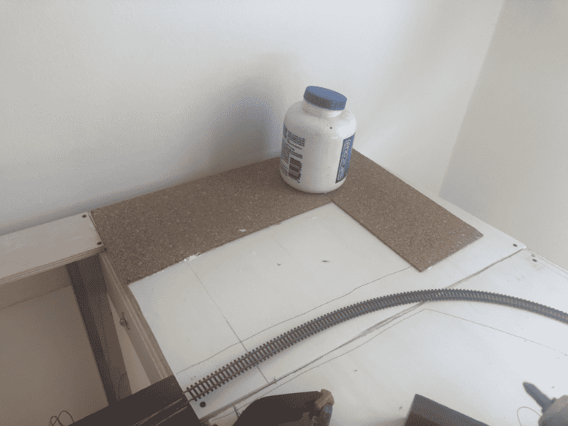

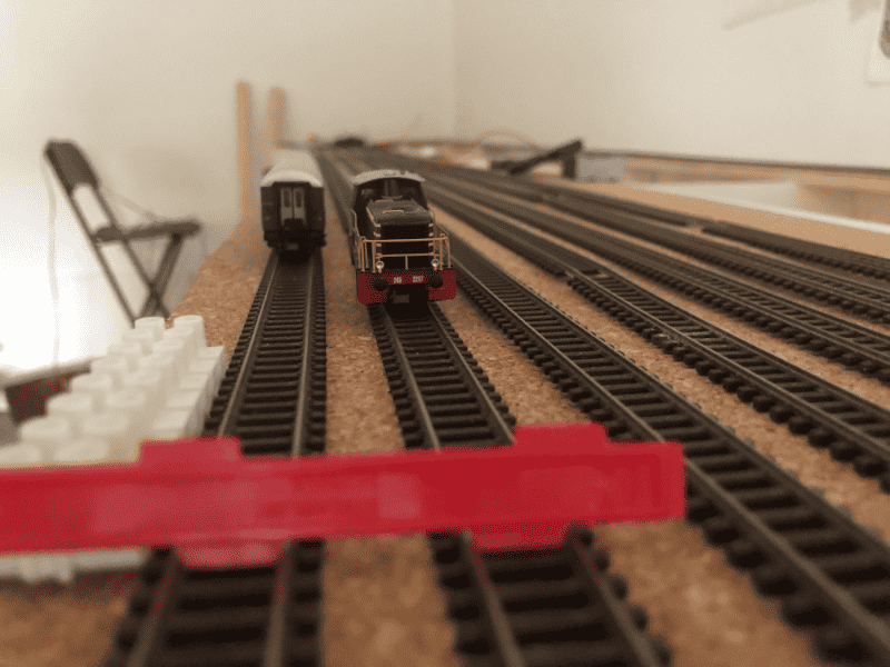

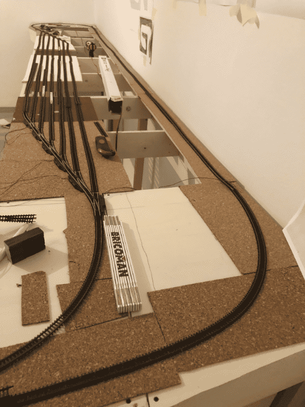

Ho utilizzato sughero di 3mm di spessore, nel precedente plastico avevo usato il 2mm, ma si è rivelato troppo fragile.
IMG_3207-cmpr.png [ 91.62 KiB | Osservato 6309 volte ]
IMG_3208-cmpr.png [ 86.21 KiB | Osservato 6309 volte ]
IMG_3209-cmpr.png [ 124.9 KiB | Osservato 6309 volte ]
Per la linea di alimentazione uso un doppio filo rosso/nero da 1,5mmq
IMG_3210-cmpr.png [ 127.1 KiB | Osservato 6309 volte ]
IMG_3211-cmpr.png [ 97.36 KiB | Osservato 6309 volte ]
IMG_3212-cmpr.png [ 116.06 KiB | Osservato 6309 volte ]
IMG_3214-cmpr.png [ 120.18 KiB | Osservato 6309 volte ]

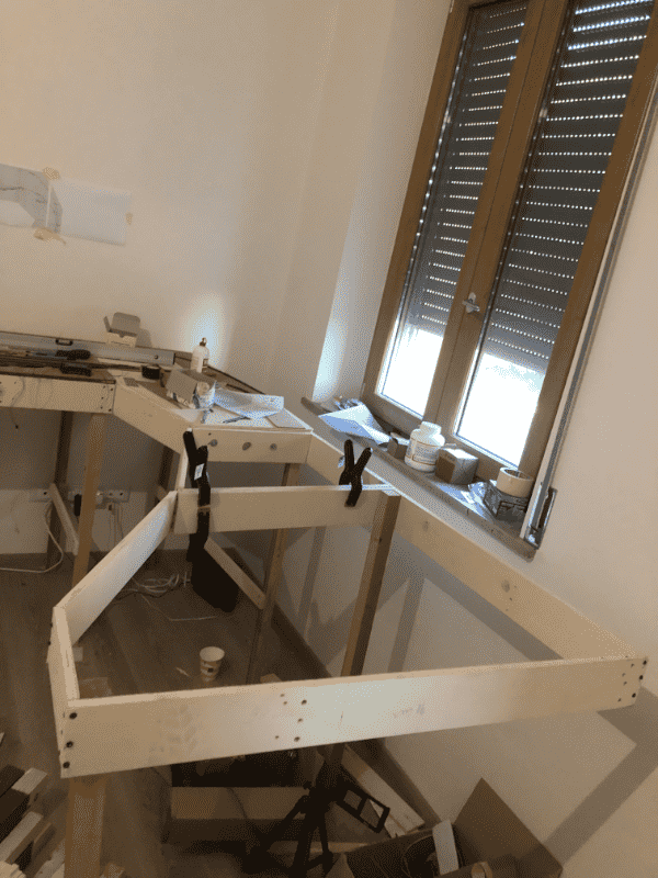

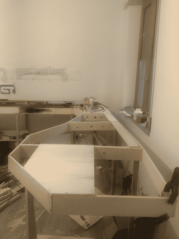

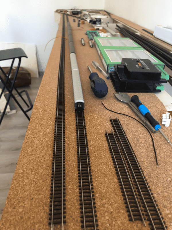

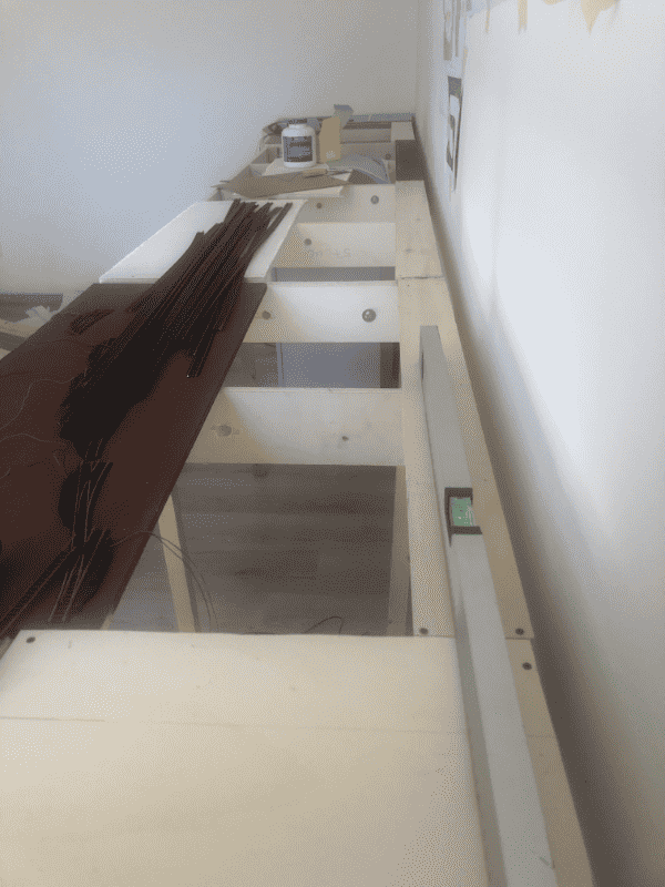

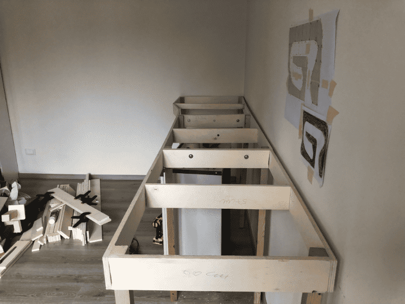

Vanno avanti i lavori della stazione nascosta prima della modifica che aggiungerà un binario, portandoli ad 8 complessivi di lunghezza minima 230cm
IMG_3229-cmpr.png [ 178.29 KiB | Osservato 6138 volte ]
IMG_3230-cmpr.png [ 188.19 KiB | Osservato 6138 volte ]
IMG_3232-cmpr.png [ 111.03 KiB | Osservato 6138 volte ]
IMG_3280-cmpr.png [ 131.84 KiB | Osservato 6138 volte ]
IMG_3281-cmpr.png [ 139.27 KiB | Osservato 6138 volte ]
IMG_4107-cmpr.png [ 121.52 KiB | Osservato 6138 volte ]
IMG_4108-cmpr.png [ 109.48 KiB | Osservato 6138 volte ]

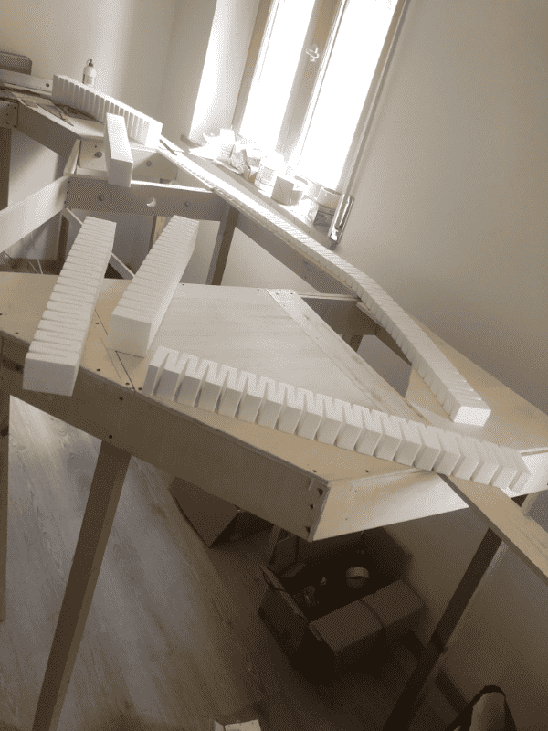

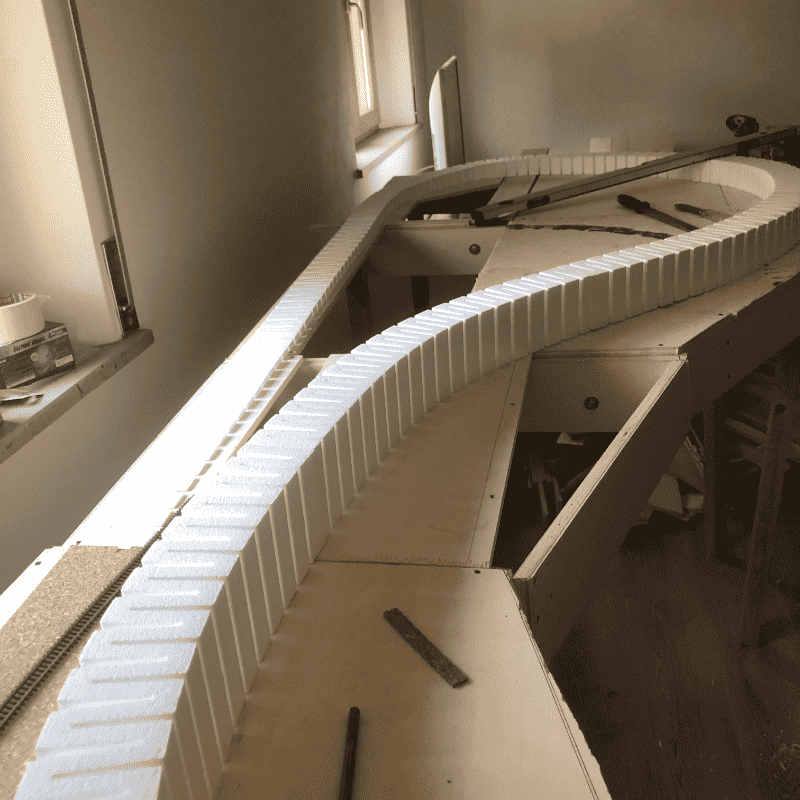

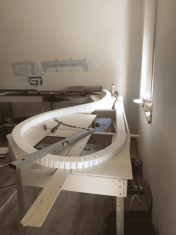

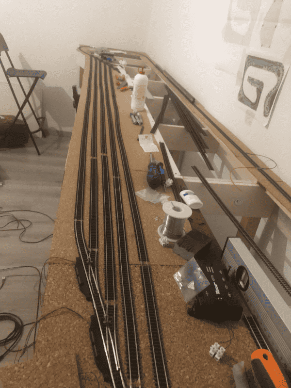

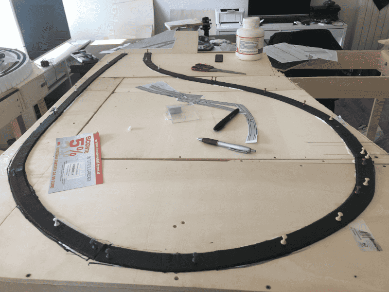

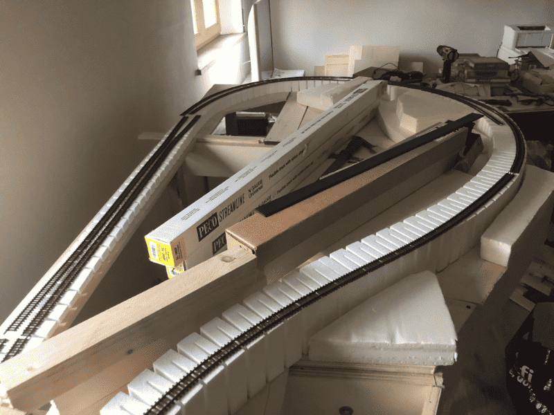

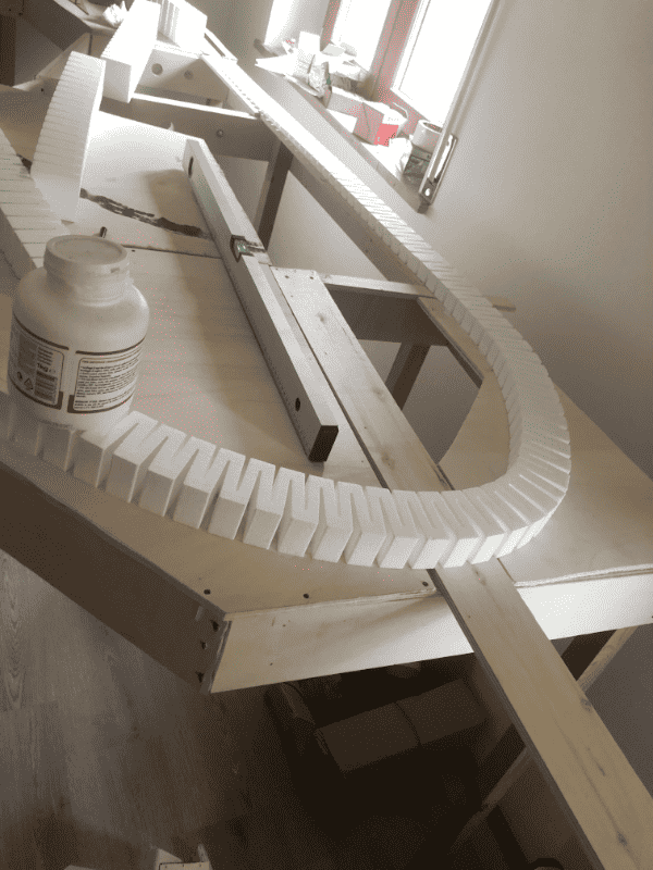

Siamo a maggio/giugno e prosegue la costruzione della zona destra dove ci sarà l'ampia curva in salita a vista che collegherà la stazione nascosta a quella di Rosignano.
IMG_4085-cmpr.png [ 125.94 KiB | Osservato 5902 volte ]
IMG_4086-cmpr.png [ 89.78 KiB | Osservato 5902 volte ]
IMG_4093-cmpr.png [ 99.83 KiB | Osservato 5902 volte ]
IMG_4094-cmpr.png [ 105.29 KiB | Osservato 5902 volte ]
IMG_4095-cmpr.png [ 99.38 KiB | Osservato 5902 volte ]

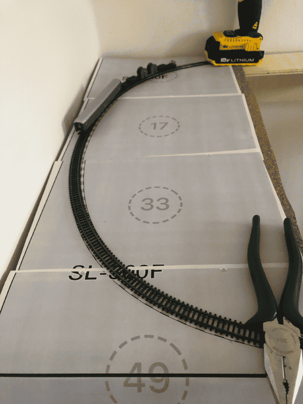

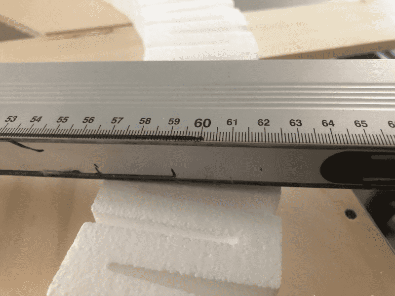

Raggio di 60cm per la scala N la rampa va da 0 a +10cm art. 1410 woodland scenics
IMG_4096-cmpr.png [ 87.28 KiB | Osservato 5902 volte ]
IMG_4097-cmpr.png [ 151.36 KiB | Osservato 5902 volte ]

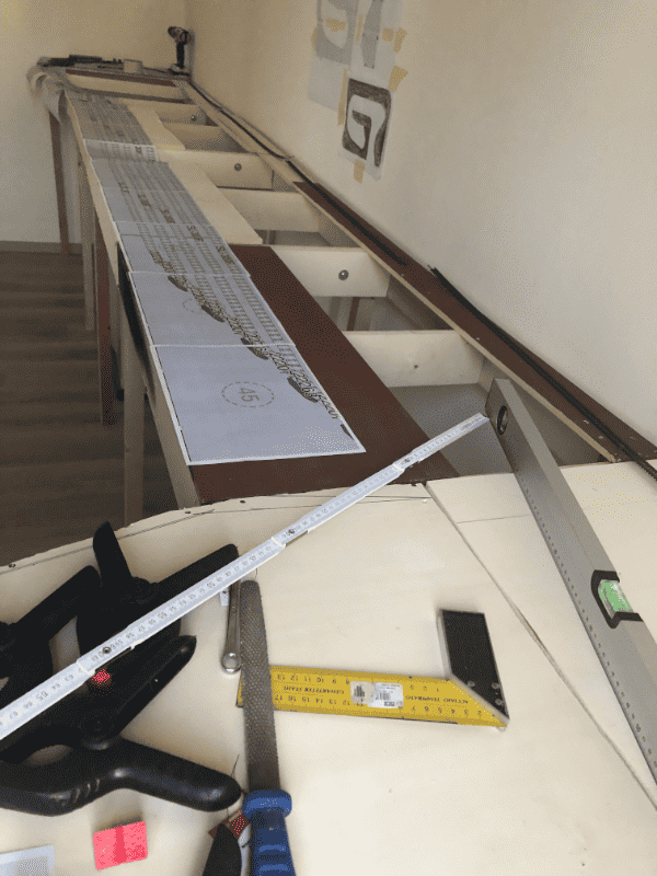

Nelle zone a viste userò la base nera woodlandscenics 3mm di spessore
IMG_4098-cmpr.png [ 136.14 KiB | Osservato 5902 volte ]
IMG_4099-cmpr.png [ 136.87 KiB | Osservato 5902 volte ]
Vista insieme dalla parte opposta.
IMG_4101-cmpr.png [ 133.97 KiB | Osservato 5902 volte ]

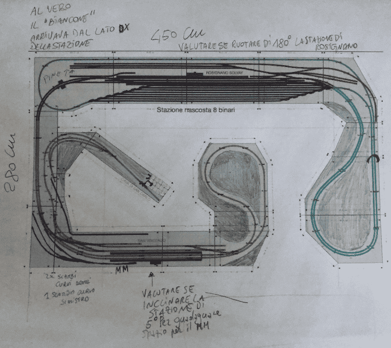

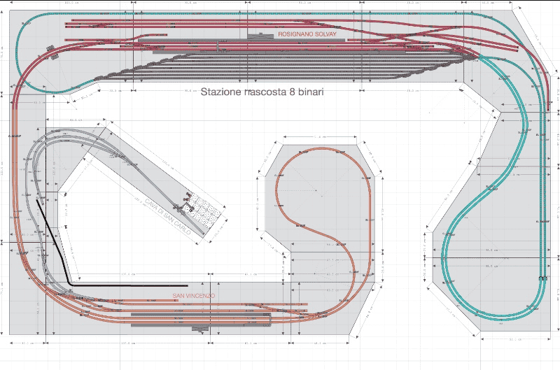

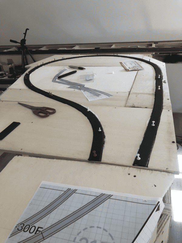

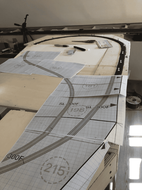

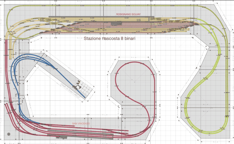

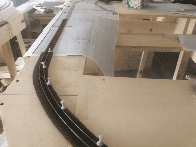

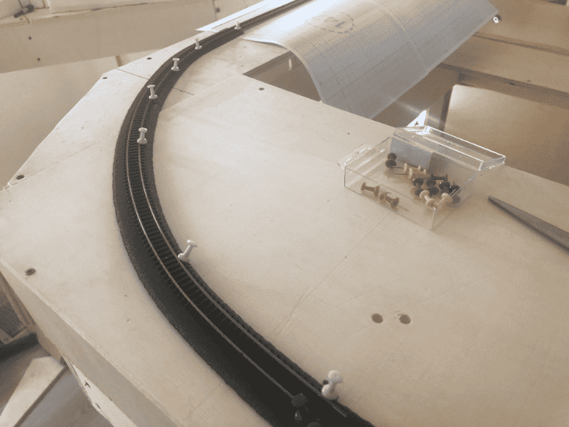

Dopo giorni di prove sono riuscito a semplificare il tracciato
definitivo-cmpr.png [ 78.77 KiB | Osservato 5169 volte ]
Questa modifica mi ha permesso di eliminare l'elicoidale e una rampa lunghissima da 0cm a +10cm oltre che a risparmiare 2 scambi e un incrocio.
Quindi ho iniziato la prova nel modulo modificato
IMG_4404-cmpr.png [ 106.3 KiB | Osservato 5169 volte ]
IMG_4405-cmpr.png [ 109.82 KiB | Osservato 5169 volte ]

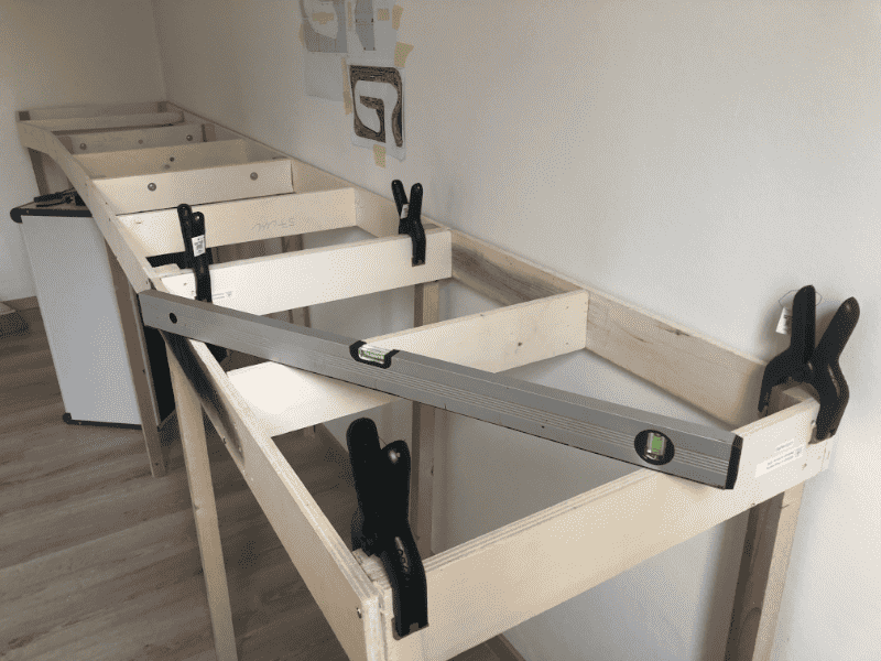

Dopo la verifica ho iniziato a preparare la stesura del binario e a modificare il tavolato del modulo.
IMG_4409-cmpr.png [ 119.85 KiB | Osservato 5169 volte ]
IMG_4410-cmpr.png [ 120.95 KiB | Osservato 5169 volte ]
Aspetterò fino a domani che asciughi la colla e poi potrò proseguire con l'altro modulo che sarà quello della parte destra della stazione di San Vincenzo.
IMG_4411-cmpr.png [ 113.29 KiB | Osservato 5169 volte ]
IMG_4412-cmpr.png [ 115.24 KiB | Osservato 5169 volte ]

Però!
Mi permetti qualche domanda, dopo tuo ultimo schema grafico?
innanzi tutto, che software è, quello che usi per progettazione che poi ti da anche una risultante 3D come ho visto sopra in tuo primo schema?
Notevole!
Invece, per l'ultimo schema.
Valuterei da entrambi i lati in ingresso in stazione Rosignano se spostare il binario di transito dal 3° (come mi sembra da schema) al 2°, spostando quindi al 3° la casistica di binario di precedenza.
Secondo me, è più gradevole sia come occhio, che come raggio di curvatura di percorrenza. Oltre al fatto che ricaveresti due tronchini di sosta al 3°.
C'è qualcosa che non mi torna su San Vincenzo.
Se arriva un treno da sx verso dx, a San Vincenzo su "legale", come fai a far "saltare" la macchina titolare dal treno, se poi come credo vada spinto a San Carlo?
Vedo un binarietto .... ma solo sul binario 4.
Se invece arriva sul legale in bin 1 ma da dx verso sx, mancano del tutto, scambio ed asta. Tutto deve svolgersi in piena linea. A doppio binario ...
Secondo me, manca un'asta, anche piccola per lo scopo, senza dover rimanere in piena linea.
L'asta comunque servirà anche per ri-agganciare poi la loco al materiale in uscita da San Carlo, per partenze verso lato sx.
Sempre a San Carlo. Non capisco l'utilità dei due scambi a sx di binario 3, con due piccoli binari che si congiungono fra loro. Forse però lo schema è troppo piccolo e vedo io male. Magari c'è qualcos'altro.
Ultimo; dato che non mi riesco a leggerle. Puoi indicare le dimensioni di ingombro dello schema complessivo, nel locale di realizzazione?
Per il resto, bellissimo ... Buon lavoro e tanta invidia (buona).
 Oggetto del messaggio: Re: Plastico Solvay Scala N
MessaggioInviato: mercoledì 11 ottobre 2023, 11:06
Nome: Salvatore Quartararo
Iscritto il: venerdì 29 luglio 2022, 22:03
Messaggi: 19
DOZ ha scritto:
Però!
Notevole!

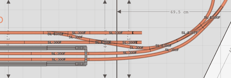

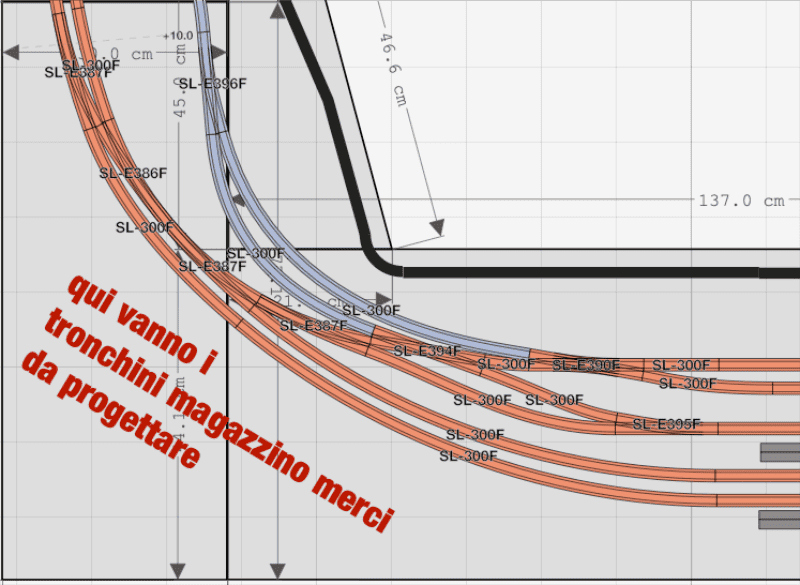

Allora..grazie per i complimenti, il software è RailModellerPro e gira solo su Mac
Per quanto riguarda lo schema dei binari di stazione è come si presentava negli anni 80/90
Schermata 2023-10-11 alle 11.52.21-cmpr.png [ 17.71 KiB | Osservato 5007 volte ]
avevo dimenticato la comunicazione in entrata.
sul lato sinistro devo progettare la parte del magazzino merci
Schermata 2023-10-11 alle 11.56.17-cmpr.png [ 51.92 KiB | Osservato 5007 volte ]
Infine le dimensioni sono 450cm x 280 cm di ingombro di massima
Un saluto.

Ma Rosignano continua ad essere parallela al tavolato...non l'hai inclinata o sbaglio?
E farla tutta in leggera curva con la lunghezza che hai ?
