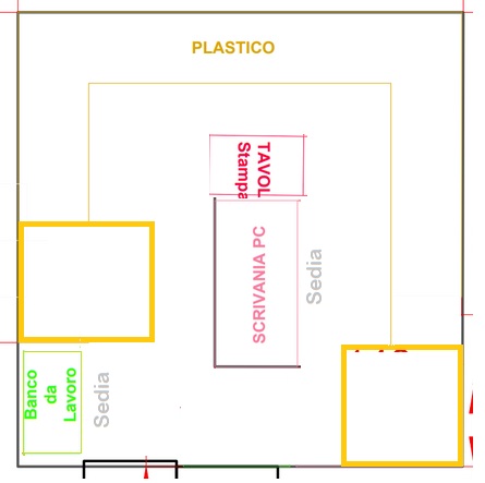

A me viene in mente questo :
Disposizione arredo - 1.jpg [ 29.41 KiB | Osservato 7565 volte ]
Ruotando la scrivania ed avvicinandole la stampante 3D.
Inserendo i due quadrati 1 metro x 1 metro per gli anelli di ritorno.
Spostando il banco di lavoro, da illuminare con una adeguata lampada da tavolo.

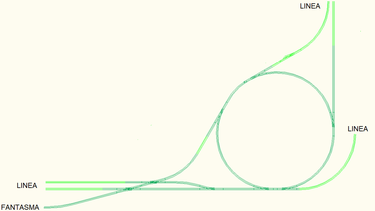

quando progettavo il plastico ho fatto varie prove a Cad per vedere quale soluzione occupava meno spazio, e alla fine sono arrivato a questa.
Smistatore.png [ 17.22 KiB | Osservato 6664 volte ]
È l'unica parte del plastico che verrà coperta da colline.
In basso a sinistra un accesso della fantasma che si trova nel fondale del plastico e che alla fine termina dalla parte opposta con la linea secondaria a un binario.
Le altre due linee a doppio binario sono la linea principale che percorre tutto il plastico e transita nella stazione principale.
Questa soluzione permette di ricevere i treni da qualsiasi direzione e reinstradarli in qualsiasi altra direzione, sia con circolazione a sinistra che a destra sulle doppio binario.
Ovviamente servono gli opportuni sezionamenti e inversioni di polarità ma quello l'ho risolto con il mio sistema di gestione del plastico.
 Oggetto del messaggio: Re: Cerco idee per sfruttare al meglio lo spazio
MessaggioInviato: venerdì 2 settembre 2022, 18:26
Messaggi: 2859
Era una circuitazione molto in voga per i tram. Si chiamava “carosello”….
Bella idea comunque! lavori in DCC?
MessaggioInviato: venerdì 2 settembre 2022, 19:39
Nome: Stefano Minghetti
Messaggi: 1998
Località: Faenza
Non è male, come idea, anche perchè non richiede pendenze.
La si può usare anche per simulare un falso doppio binario, azionando opportunamente gli scambi.
Così facendo i treni uscenti dalla stazione tornerebbero dalla stessa parte, così come avviene nella realtà.
L' unico inconveniente che vedo è che non consente di accumulare treni e di cambiare la loro sequenza fuori dalla stazione.
