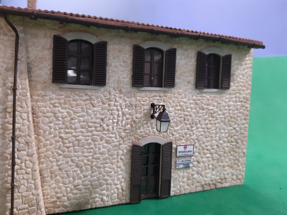

perForum.jpg [ 199.9 KiB | Osservato 5161 volte ]
Io uso un incisore elettrico Valex, il risultato è buono, le deformazioni "si curano" incollando sezioni perpendicolari al pezzo
