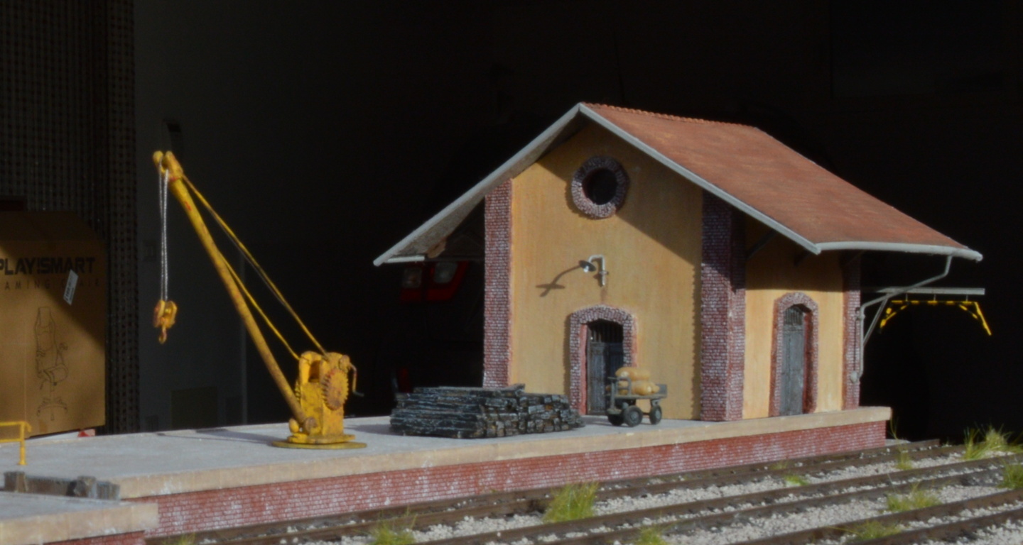

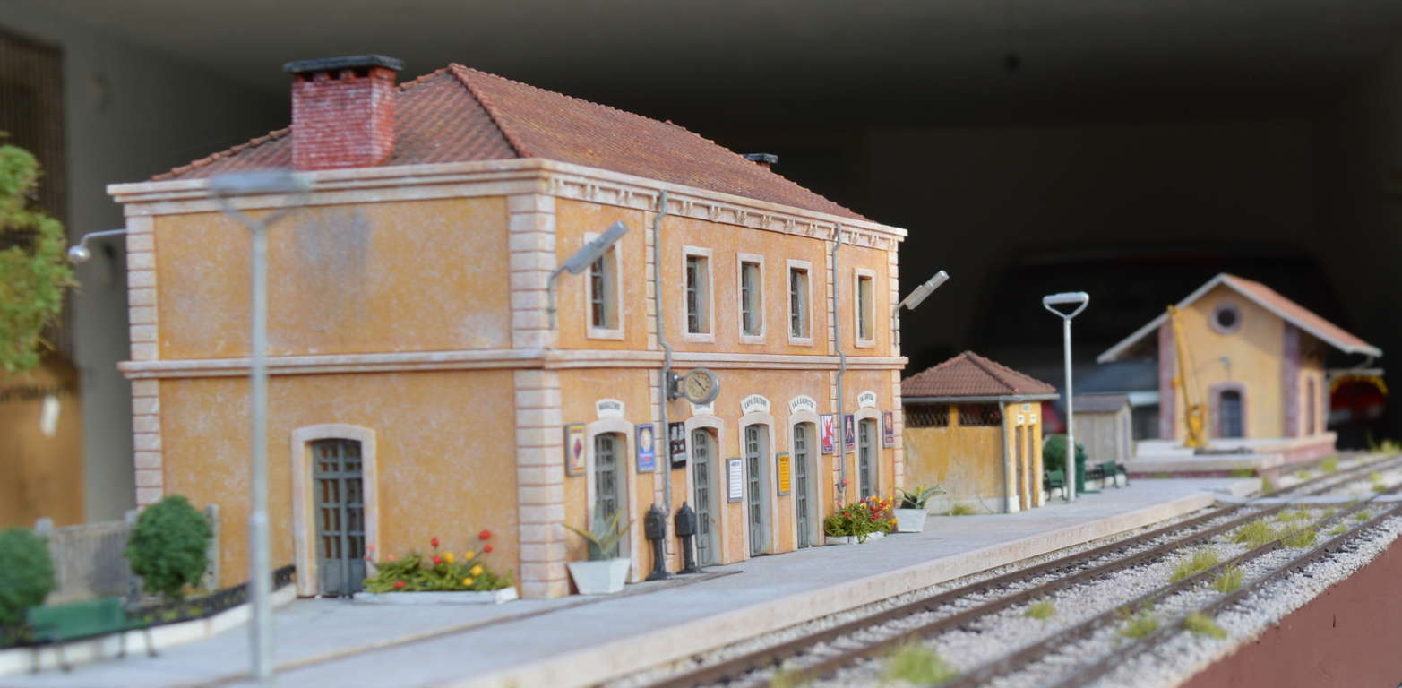

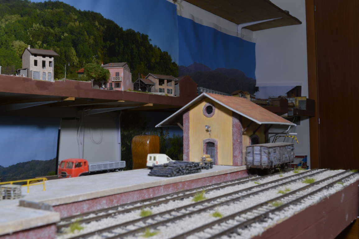

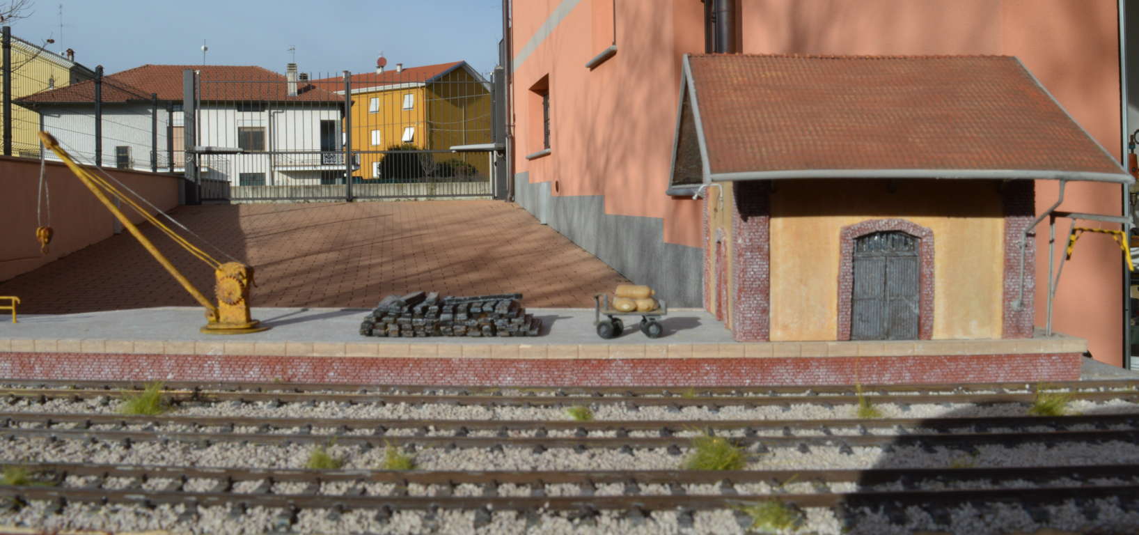

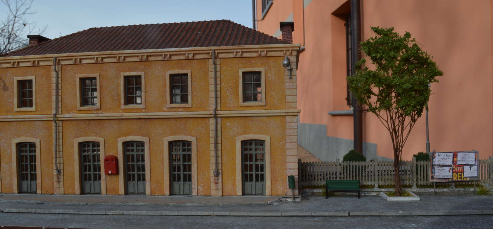

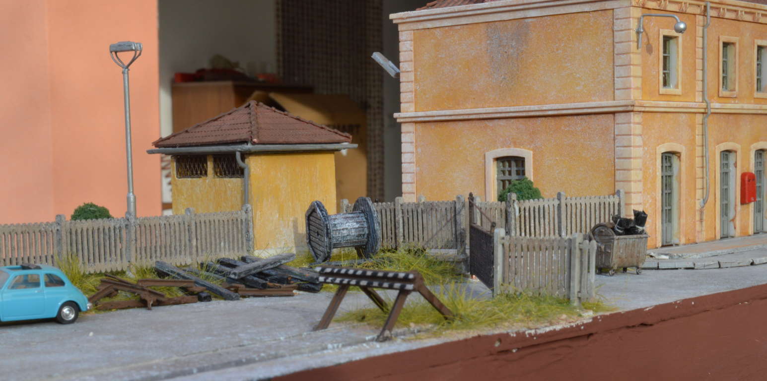

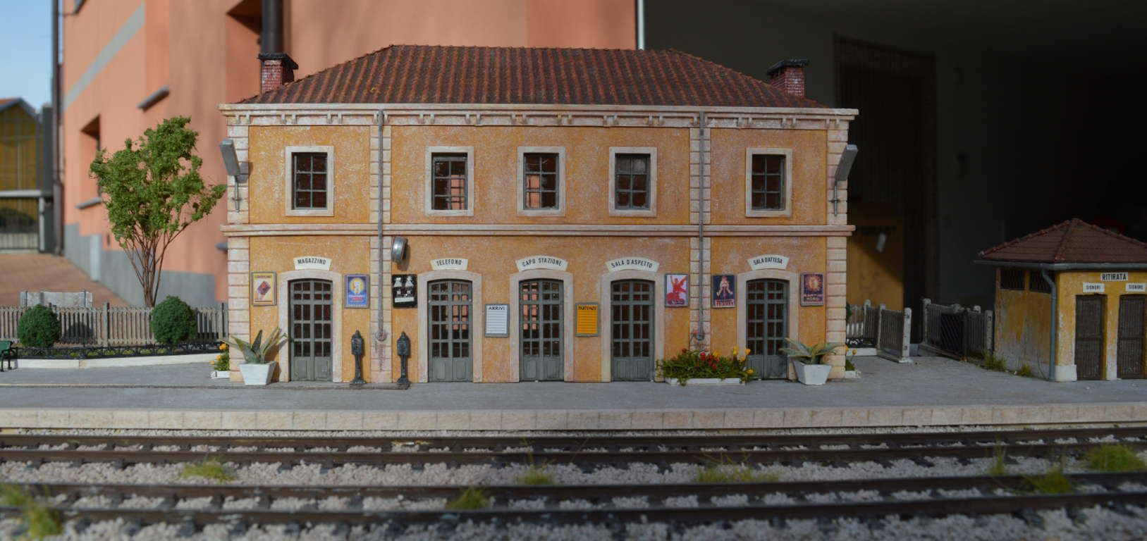

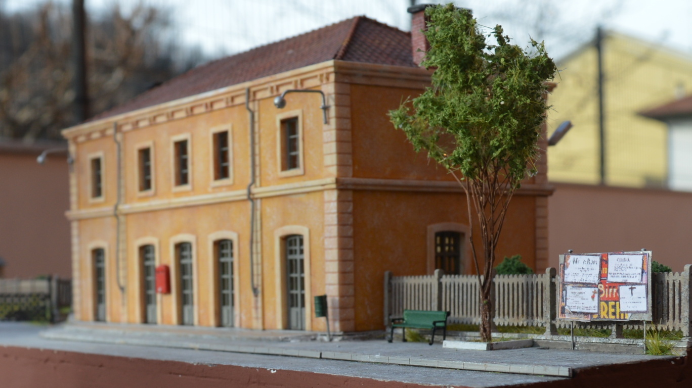

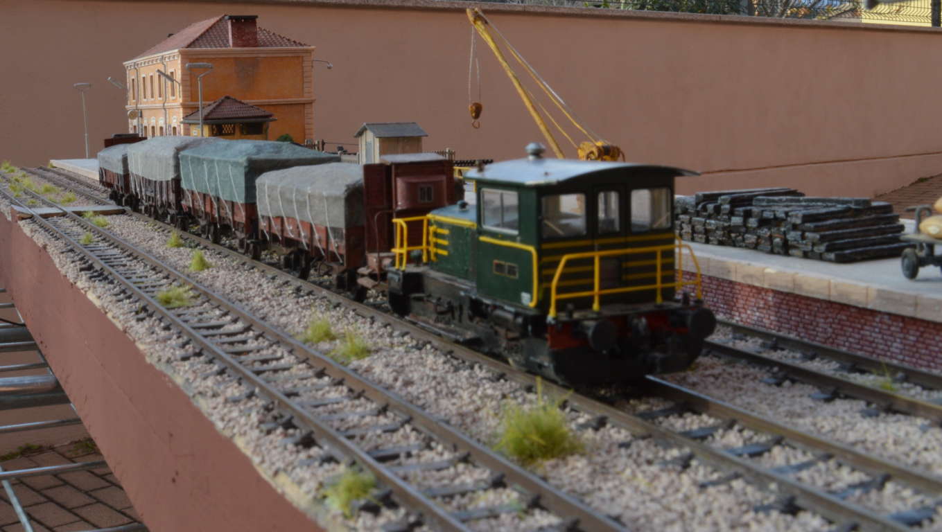

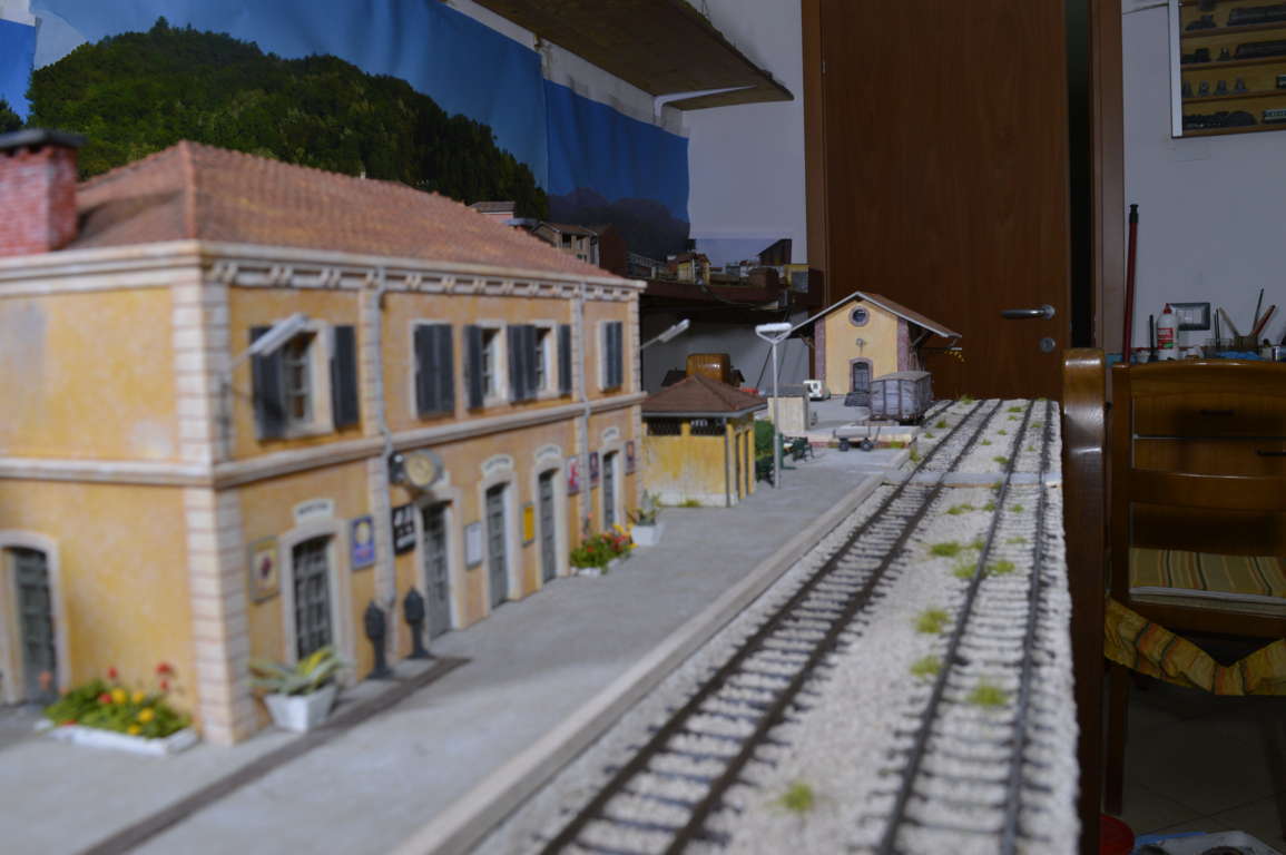

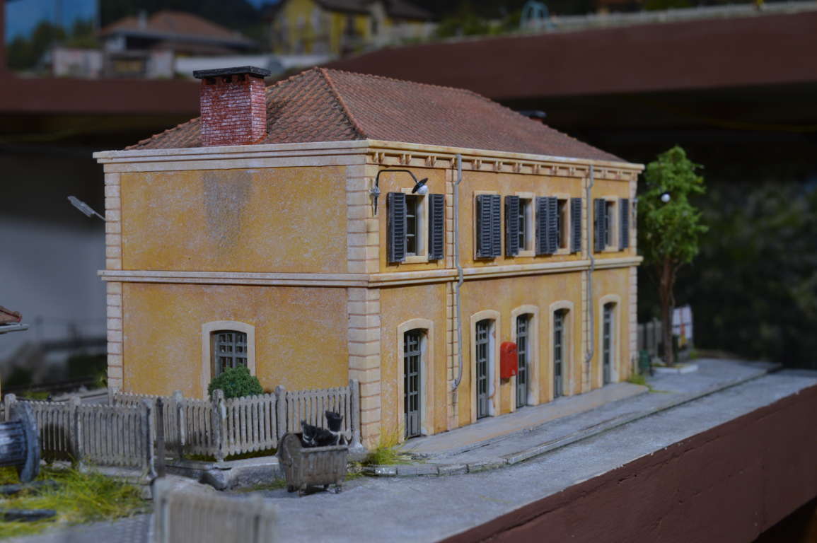

Ecco alcune immagini di un piccolo lavoro in cui a parte l'armamento, il casottino attrezzi, la staccionata fs, il fabbricato viaggiatori (tetto escluso) ed il paraurti del binario a raso, tutto il resto è stato autocostruito con quello che avevo già disponibile in casa.
Qualche imperfezione visibile solo ingrandita ma non a occhio nudo vedrò di sistemarla.

Ciao Massimo veramente molti complimenti mi sembra che il lavoro è venuto bene, tra l'altro aggiungo che sei stato un vero maestro nel fotografarlo mi ha molto colpito lo sfondo in particolare sulla seconda foto, in cui spero di non dire una corbelleria lo sfondo della casa è quella piccola stradina che dovrebbero essere reali si incastonano incredibilmente bene nell'immagine da farla sembrare vera e non un modello

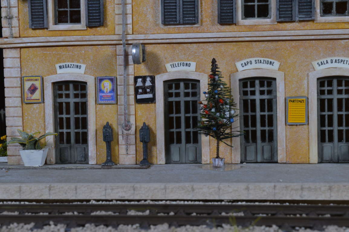

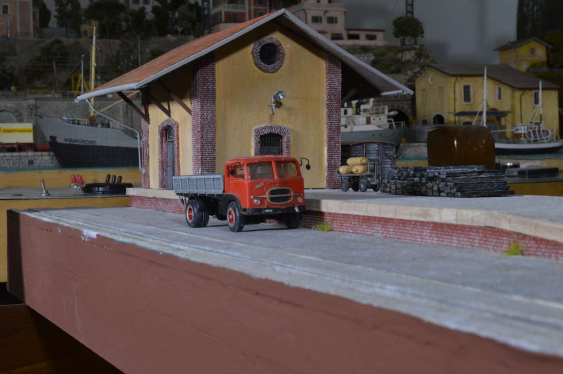

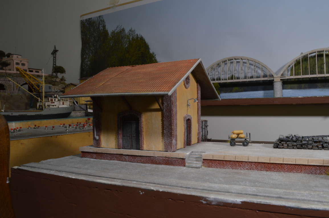

Bel lavoro, rifarei le plafoniere attaccate alla stazione, sia lato strada che lato binari, mi sembrano tanto grosse. L' inclinazione del tetto del magazzino merci, mi sembra un po' eccessiva.

Ti ringrazio molto lo sfondo è del tutto casuale, ho voluto fare una prova all'aperto ma non è molto semplice non mi ha convinto, la prossima volta la farò all'interno con i faretti.
Ti ringrazio , vedrò di fare tesoro dei tuoi preziosi consigli , tra l'altro le foto ingrandite hanno evidenziato alcune imperfezioni invisibili ad occhio nudo e sto già apportando modifiche varie e migliorie, per il mm vedrò cosa riesco a fare in quanto l'ho già incollato al piano caricatore e non so se riesco a scollarlo senza fare danni.

Complimenti Massimo, il tutto fatto veramente bene!!
concordo per i lampioni sul FV un po grossi, ma il resto è perfetto.

Ti ringrazio molto Santino, i materiali utilizzati sono quelli che ognuno di noi modellisti possiede, fili telefonici rigidi spellati, avanzi dei kit di montaggio sia in plastica che metallo, strass, perline, filo per cucito, forex, confezioni di quei rametti secchi abbinati ai fiori secchi, graffette, listelli di legno, plasticard, cartone, cannucce penne bic, ingranaggi in plastica, rotaie in scala N, tubicini e profilati ad L in metallo, balsa, legno compensato, per la verniciatura del f.v. ho usato pittura acrilica ocra schiarita con bianco poi picchiettata con bianco a pennello asciutto il tutto scaldato con marrone terra diluito.

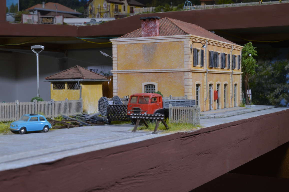

Come promesso alcune immagni con le modifiche e aggiornamenti, il mm è solamente appoggiato la pendenza del tetto è stata addolcita e la parte finale del piano caricatore è stata leggermente allargata per accogliere meglio il fabbricato inoltre è stata realizzata una scaletta dove c'è l'allargamento, mentre i punti luce sono stati sostituiti con altri meno invadenti, ma soprattutto buon natale a tutti.

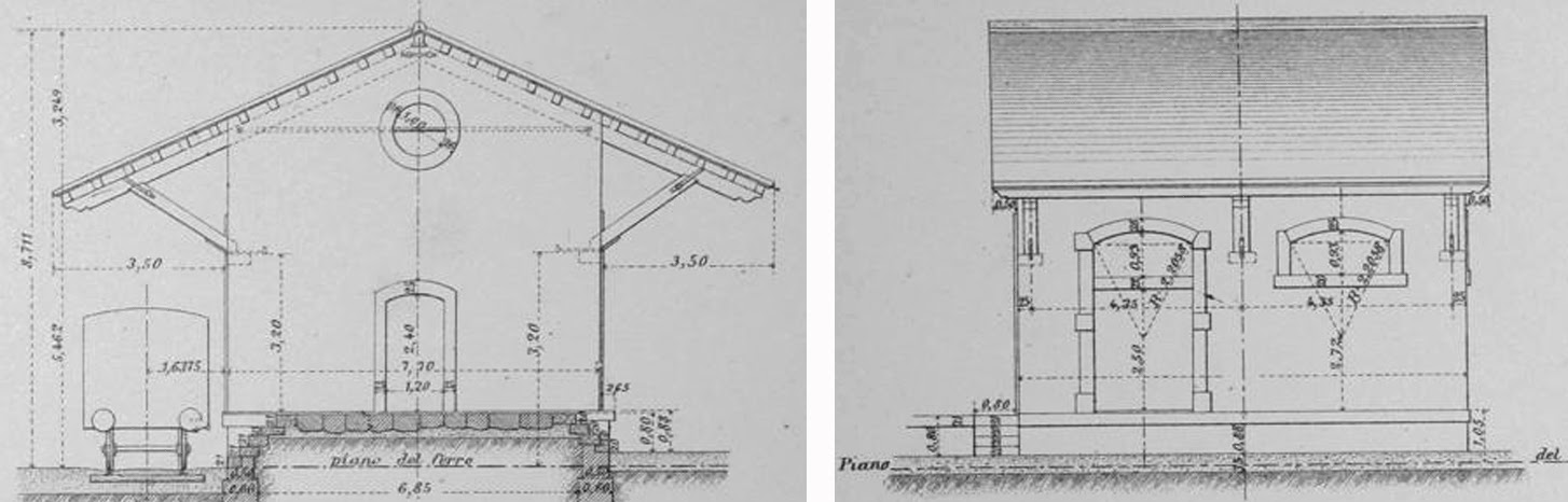

Decisamente meglio, Massimo, ma l'altezza del magazzino non riflette la realtà. E' troppo alto. Si vede bene nella foto con il carro. Il tetto deve essere appena sopra il carro merci.
Allego un disegno per dare l'idea.

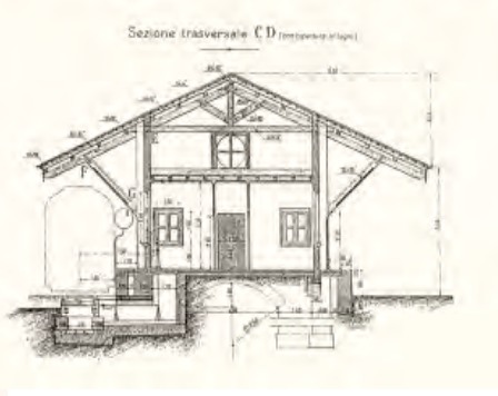

Ti ringrazio Roberto, l'operazione di abbassamento richiederebbe lo spostamento del rosone che già cambiando l'inclinazione della pendenza si è venuto a trovare troppo in alto, comunque io mi sono basato approssimativamente su un disegno trovato in rete, tra l'altro c'è anche lo stesso tipo di carro.
Comunque tengo conto dei tuoi suggerimenti e valuto le varie possibilità meno invasive.

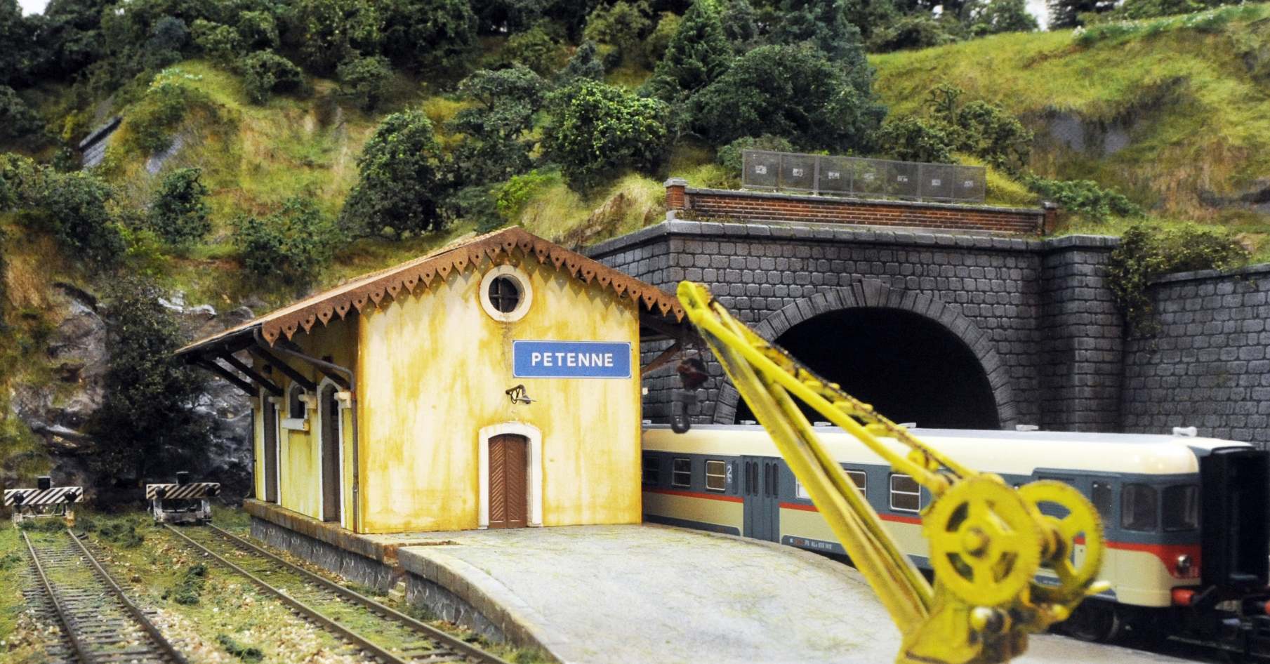

Il mio è così:
