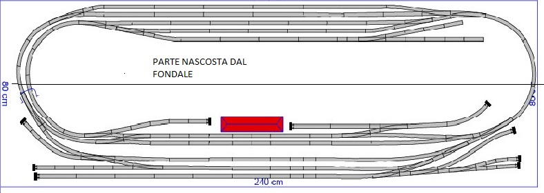

Buona sera a tutti, mi chiamo Maurizio e ho 44 anni. Da sempre appassionato di treni e fermodellismo ho deciso di progettare realizzare un plastico in scala N.
Il plastico sarà realizzato con il poco a spazio che sono riuscito ricavare in una stanza, dovrebbe avere 240 cm di lunghezza e 80 di larghezza;avrà ambientazione italiana, alimentazione analogica, materiale di armamento Peco 55.
Il plastico sarà il classico ovale con l'aggiunta di una stazione nascosta che consentirà la gestione tipo Pap.
La stazione sarà dotata di 3 binari di corsa e 2 per la sosta dei convogli, un magazzino merci e una rimessa locomotive.
Vi posto la prima bozza del progetto.
Attendo vostri consigli

In analogico?
Siamo nel 2023 .....

Messaggi: 1676
Etsero17 ha scritto:
In analogico?
Concordo.
In digitale avresti molte più possibilità di gioco…

MessaggioInviato: giovedì 19 gennaio 2023, 10:09
Messaggi: 1581
Località: venezia
Piuttosto che una divisione netta in due io vedrei bene un pendio inclinato che dalla parte bassa, zona stazione , sale fino a coprire la stazione nascosta. Nel pendio prati, case, strade ecc.

Grazie per l'idea, effettivamente potrei cercare di dare più profondità al plastico...
Si, ma bisogna fare una S per salire con una pendenza decente (max 3cm/metro).
