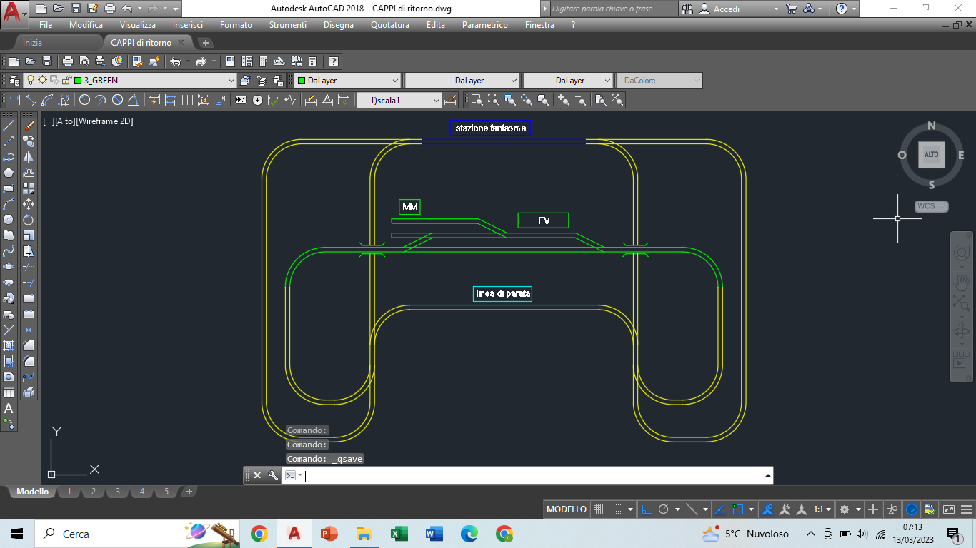

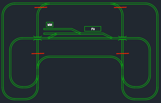

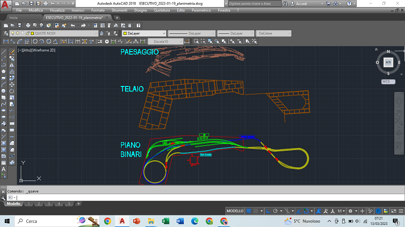

buongiorno a tutti,
chiedo a chi ne sa ben più di me consiglio per sezionare ed installare i moduli della lenz LK200 sullo schema stilizzato del mio plastico.
anticipo che il plastico verrà comandato con un semplice multiMAUS della ROCO, proprio per rendere il tutto più semplice possibile.
Ora che mi trovo ad aver posato i binari, dovrei sezionarli ed installare i moduli dei cappi di ritorno.
Ringrazio chi mi potrà aiutare.
grazie Matteo

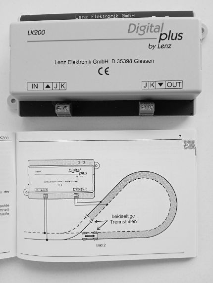

Allego la foto dell' LK200 e della pagina del manuale

Se non ci fossero i tratti di binario verticali delimitati in rosso non ci sarebbero cappi e non avresti bisogno di LK200.
Screenshot%20%283%29.png [ 34.81 KiB | Osservato 7019 volte ]
In rosso i sezionamenti da effettuare su entrambe le rotaie
Sono questi tratti che devono essere alimentati ciascuno dal proprio LK200.
Evito commenti sul tracciato visto che si tratta solo di uno SCHEMA.
Mario

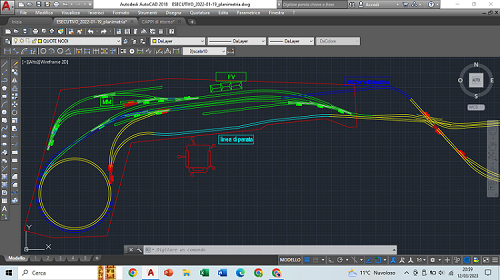

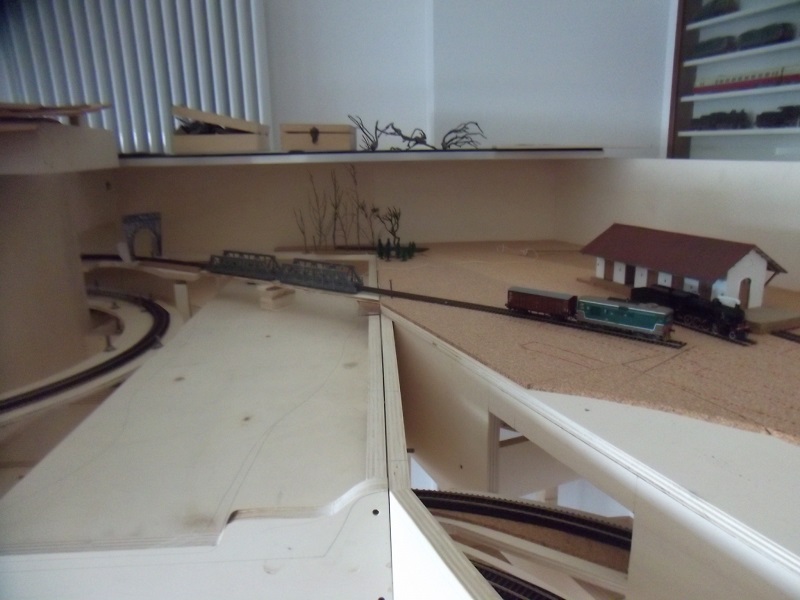

buona sera Mario,
ha detto giustamente che evita i commenti essendo quello che ho pubblicato e come avevo anticipato, un semplice schema del mio plastico.

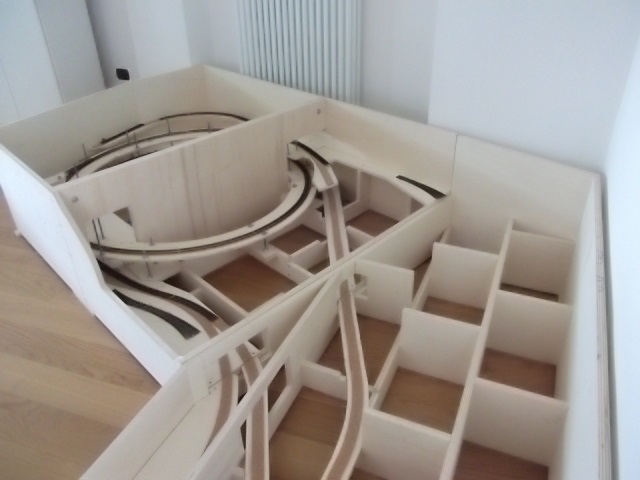

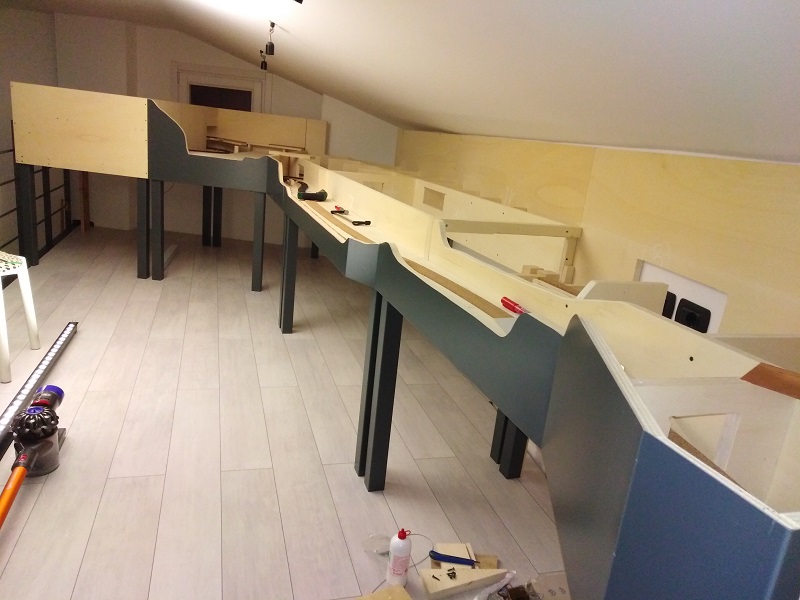

Diciamo che nell' immagine ho schematizzata e semplificata il tracciato del mio plastico, per rendere semplice ed elementare proprio quest' ultimo, nella realtà come da foto che allego è ben più complesso e ritorto su se stesso ma il piano binari rispecchia l'immagine della prima foto.
Proprio per la semplicità di quanto riportato nella prima immagine, chiedo consigli a chi ne sa ben più di me come nel dove effettuare i sezionamenti e di conseguenza i collegamenti con i moduli della lenz LK200
grazie Matteo

I binari in verde riproducono la parte a vista del piano stazione,
quelli in azzurro la linea di parata in un livello inferiore rispetto al piano stazione ed in primo piano (quindi vicina all' operatore),
i binari in blu portano ad una stazione fantasma che si trova sotto il piano principale dove stazioneranno n°6 convogli completi (Lmax 1850 mm),
mentre i binari in giallo sono nascosti all' operatore e parte in galleria.
grazie Matteo

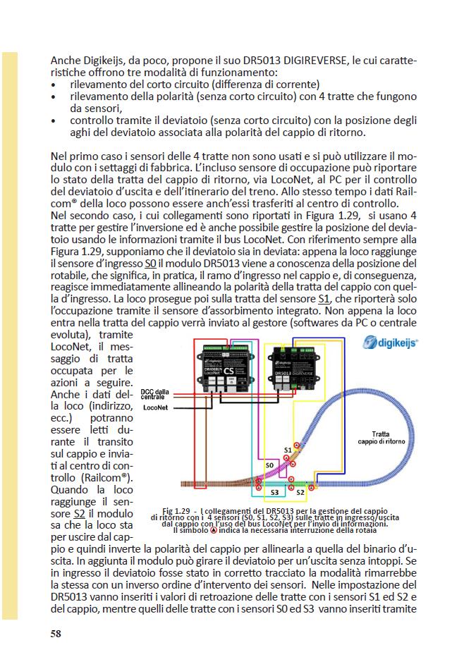

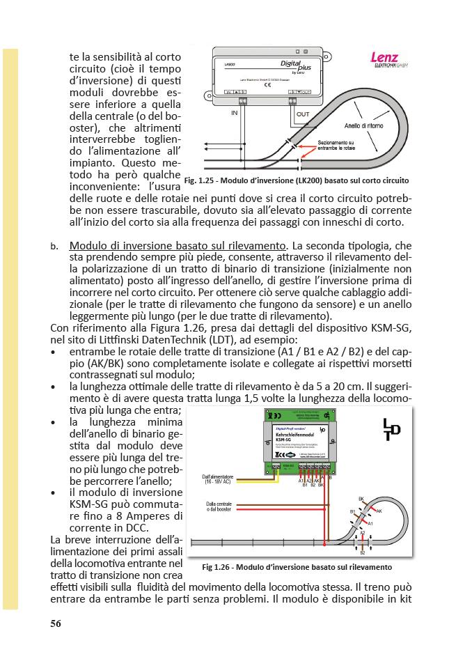

Scusa perché vuoi impiegare moduli basati sul corto circuito per allineare la polarità e non invece moduli più recenti (come il KSM-SG di LDT) basati sul rilevamento della polarizzazione di un tratto di binario posto all'ingresso della sezione da invertire, senza incorrere nel corto circuito che non fa bene alle ruote dei rotabili e anche ai binari .

Non devono essere interfacciati ad un Pc.
Ad un Pc vanno interfacciati i sensori che segnalano la posizione del treno (ad es. sensori di assorbimento) se volessi impiegare un software di gestione del plastico.
Per gli inversori di polarizzazione puoi leggere qui:

Marco, l' LK100 è elettromeccanico e con molte centrali non è sufficientemente veloce.
Le pagine sono prese da questo manuale:

secondo il mio modesto parere i moduli vanno solo sui 2 cappi esterni, mi riferisco allo schema...una volta dentro uno di questi cappi la polarità non cambia pur avendo la sezione FV e MM con incluso il tracciato dentro ai 2 cappi esterni...per cui le scarpette solo sui cappi esterni.

però se il tracciato fosse limitato ai 2 cappi esterni i moduli ci vogliono...
tutto quello che c'è dentro ai 2 cappi non porta ad avere degli incroci di polarità e sarà pronto ad essere percorso in tutti i sensi di marcia...sono sufficienti 2 moduli e 8 scarpette.
