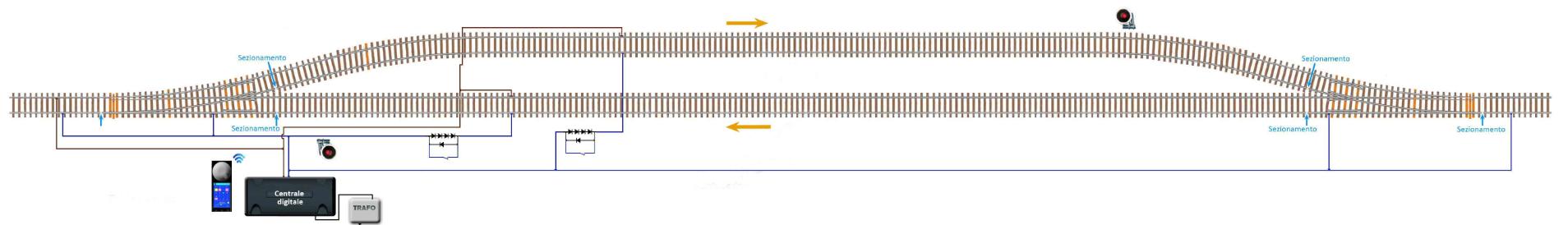

Vediamolo sull'immagine qui sotto, supponendo di essere in Italia (guida a sx):
La locomotiva proveniente da sx che entra, in deviata, sul binario in alto, per fermarsi dovrà avere attivo il bit[0] della CV27 del decoder -----> CV27=1
Mentre la locomotiva proveniente da dx che entra, in corretto tracciato, sul binario in basso, per fermarsi dovrà avere attivo il bit[1] della CV27 del decoder -----> CV27=2

ABC_sdm.jpg [ 59.4 KiB | Osservato 6185 volte ]
