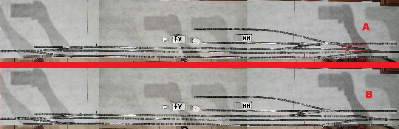

Un consiglio...Per accedere allo scalo merci, meglio A oppure B?Cioè con o senza deviatoio cerchiato in rosso?Grazie :)
ingresso scalo merci fs.jpg [ 206.56 KiB | Osservato 6987 volte ]

Buonasera,
a senso sono buone tutt'e due.
Forse la A è da preferire perchè permette maggiore flessibilità di esercizio; in questo caso però metterei un inglese al posto dello scambio semplice, così da avere un tronchino di salvamento anche su questa estremità del binario di ricevimento.
Questa soluzione è adatta anche per ambientazioni recenti.
la A però metterei come dice il precedente commento di mettere lo scambio inglese.
sempre importante che durante le manovre non interferisca i binari di corsa. :mrgreen: :mrgreen: :mrgreen:

Buonasera Axel
La più realistica e normale è la B: un inglese e due aste di manovra per una stazione così piccola sono eccessive... Per una ambientazione più recente al limite metterei un altro scambio sul lato destro sul prolungamento del primo binario, con solo un corto tronchino per garantirne l'indipendenza.
Ma l'importante è ciò che piace di più a te, di eccezioni ce ne sono tante!
Buona serata

La A solo nel caso siano previsti arrivi direttamente sui binari tronchi (ovvero col segnale di protezione a 3 luci RGG) e la partenza dai binari tronchi per la linea con segnale con il triangolo sotto... ma mi sembra un'impiantistica eccessiva in un contesto simile... :wink:
Se invece è solo uno scalo merci dove si accede in manovra indubbiamente la B.

In realtà dipende anche dall'epoca in cui si pone l'impianto.
In passato, i binari di precedenza potevano non avere tronchini di protezione; questi ultimi venivano posti essenzialmente nel tracciato di stazione in posizione tale da evitare l'immissione accidentale in linea di materiale in sosta.
Nel periodo attuale i tronchini terminali sono inseriti anche sui binari di precedenza. Pertanto , se tutti i binari sono dotati di tronchini di estremità, la scelta A è quella giusta. Ciò pone il piano di binari in una epoca recente. Per inserire il tronchino mancante nel punto A occorre uno scambio inglese, oppure lo sdoppiamento con due deviatoi. D'altra parte è vero che in epoca attuale l'utilizzo di deviatoi inglesi è fortemente limitato ai casi in cui è indispensabile.
Per una ambientazione meno recente, la soluzione B è realistica, ma io toglierei i tronchini sui binari di precedenza.
Alla fine è una questione di gusti, non mancano nè esempi diversi, nè eccezioni.

Nelle stazioni degli anni novanta che frequentavo da ragazzo per recarmi all'università la soluzione era sempre la B, piccole stazioni con l'asta di manovra nella foto tutta a destra ed i due tronchini per movimentazione e smistamento carri sulla sinistra in foto.
Piccole 214 smistavano carri G e alcune volte delle d443 le coadiuvavano.
Tornando al tuo tema, anche per pulizia di tracciato credo che B sia la soluzione consigliabile :)

Il discorso dell'indipendenza degli itinerari è diverso da quello dato dallo scambio che dà accesso diretto dal corretto tracciato ai binari di scalo.
Per l'indipendenza oggi si ricorre a tutto spiano all'installazione di uno scambio con tronchino mentre un tempo da quei binari di scalo la si otteneva con uno staffone (scarpa fermacarri) vincolato con una chiave allo scambio sul binario principale mentre dai binari di precedenza/secondari non era previsto.
La presenza invece di quello scambio sullo schema A, assente in quello B, ha solo significato se è previsto da impianto l'arrivo e partenza di treni (quindi relativi itinerari comandanti segnali da treni) che mi pare un'assurdità in un simile minimo impianto. :mrgreen:

Tz ha scritto:
@ Pandrol
Questo è vero. Ma io porrei in primo piano la funzionalità della stazione, a cui il segnalamento deve essere asservito.
Pensando al funzionamento della stazione, la predisposizione in A di uno scambio inglese facilita la manovra dei carri provenienti dallo scalo per aggiunta in coda al merci raccoglitore ricevuto sul Binario 1, con proseguimento della marcia verso sinistra. In più un merci raccoglitore proveniente da sinistra potrebbe effettuare la "raccolta" dei carri direttamente con il locomotore titolare, aggiungendo i veicoli in testa treno.
In assenza della comunicazione in A, l'aggiunta dei carri in coda è ancora possibile ma con maggiore difficoltà e in dipendenza della lunghezza del merci in arrivo. In caso di arrivo in senso opposto , la manovra con la locomotiva titolare è più difficoltosa.
Ricordo bene che in passato l'accesso al fascio merci avveniva quasi sempre con doppie comunicazioni, se lo spazio lo consentiva. Quando ciò non era possibile (es vecchia stazione di Castelbuono sulla ME-PA), la comunicazione era realizzata in senso opposto a quella prevista in B per dar luogo alla manovra mediante la locomotiva del merci . Se si preferisse la soluzione B, io invertirei la comunicazione con il fascio merci.
Buon divertimento!

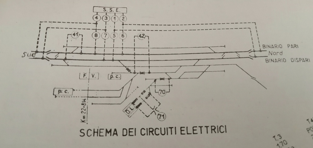

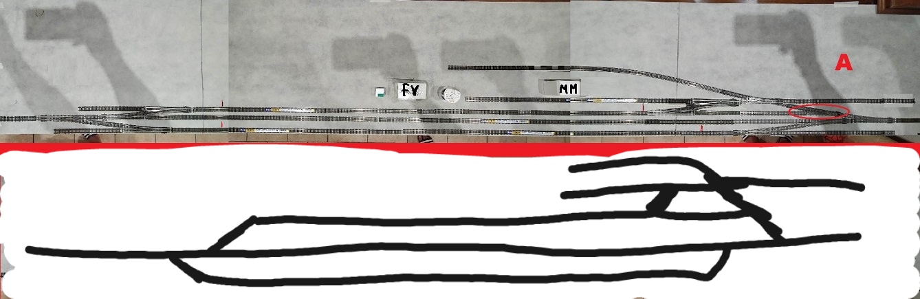

Dal punto di vista del realismo la soluzione A è perfetta, ti consiglio solamente di eliminare tutti i tronchini che non servono da entrambe le radici della stazione, gli unici tronchi che ti servono sono i tre che ci sono nello scalo.
Giusto per non passare come il "professorone" di turno, guido i treni per mestiere e questa soluzione che ti ho indicato è semplicemente ciò che vedo dal vivo tutti i giorni.
IMG_20230619_110530.jpg [ 155.18 KiB | Osservato 6664 volte ]

Elettricamente non fa una piega ciò che ho scritto.
I "sezionamenti" sulla catenaria sono tutti fatti così, uno o più isolatori di sezione in base a quanti ingressi ha il binario o il fascio di binari sotto quel circuito ed uno ed uno solo sezionatore; al momento dal vivo non ho ancora visto un circuito con due sezionatori anche perché sarebbe da criminali.
Screenshot_20230620_150235.jpg [ 110.89 KiB | Osservato 6262 volte ]
