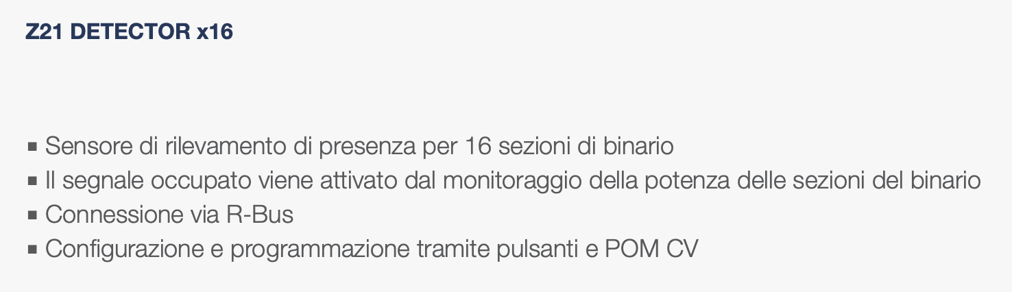

Questo quello che ho trovato :
Roco 10819 126.9€ o questo Roco 10808 che anche la connessione CAN
Hanno lo stesso costo ma il secondo ha solo 8 uscite (il primo 16) in cambio del BUS addizionale.
Non credo che a te serviranno sia R-BUS (che hanno entrambi) che CAN-BUS (che ha solo il secondo).
E' vero che il plastico che vuoi costruire necessita di pochi sensori ma io comunque sceglierei il primo che in futuro ti permetterebbe di monitorare il doppio delle tratte, qualora lo trasferissi su un ipotetico secondo plastico.
edotrenino2 ha scritto:
Uhlenbrock 68720 103.55€
Questo però non è un modulo di retroazione ma un dispositivo per il controllo di frenata.
Non lo conosco.
Il modulo di retroazione di Uhlenbrock è il 63320 (monitora 8 tratte).
Per entrambi il BUS è Loconet...
https://www.tecnomodel.it/i/uhlenbrock-68720-controllo-di-frenata-dcc-universale-per-binario/49146
https://www.modellbahnshop-lippe.com/Digitale/Moduli+digitali/Uhlenbrock%2D68720/it/modell_190320.html
https://www.tecnomodel.it/i/uhlenbrock-63320-modulo-di-retroazione-per-binario-occupato-8-ingressi-ex-63340/18975
https://www.modellbahnshop-lippe.com/Lo ... 63979.html

Attenzione, uhlenbrock 68720 NON è compatibile con la Z21 e con la DR5000.
Il Roco 10808 ha 8 uscite tutte con rilevatore railcom, cosa che gli altri moduli uhlenbrock, digikeijs e oscilloscopio citati non hanno.

Rimanendo sul semplice, anche se più costoso Roco. Quale versione. Quella solo R-Bus oppure quella con in aggiunta il CAN bus. Il prezzo è lo stesso. Opterei per la seconda....
Ho letto le istruzioni del Detector Roco. Si deve sezionare una tratta. Il Detector Roco funziona con un relè magnetico oppure mediante assorbimento. Opterei per il secondo, che opinione avete tra i due sistemi, quale è il più semplice ?
Prendendo ad esempio il disegno del plastico Noch, è possibile arrestare tra i due scambi un convoglio e far circolare l'altro e vice versa.
A Voi la cosa può apparire semplice vedendo la complessita del cablaggio dei Vostri plastici quindi Vi chiedo scusa se incomincio con delle domande banali tanto per capire se ho compreso il funzionamento oppure è cosa più sofisticata di quello che immagino.
A-Il Detector riesce a verificare tramite l'assorbimento che tutto il convoglio si trova nel tratto compreso tra i due scambi ?
B-Oppure devo sezionare solo in prossimita di un unico scambio in modo che quando arriva la locomotiva li si arresta ?
Credo che funzioni con la domanda B il che mi pone un'altra questione
I convogli avranno una circolazione obbligata ?
Una tratta avrà la sezione vicino allo scambio a Nord e l'altra tratta opposta avrà la sezione vicino alla scambio a Sud.
Quindi chi circola da Sud veso Nord si arresterà sempre nella medesima sezione diciamo a sinistra, mentre chi circola da Nord verso Sud in quella a destra e non sarà possibile invertire la circolazione a meno che non si invertano le sezioni, cosa impossibile una volta montato il plastico.
Oppure si possono fare due sezioni per tratta ed indicare al sistema quale sezione prendere in considerazione.
Funziona così ?
Grazie dei preziosi consigli.
...Ma torniamo alla mia ignoranza.
Come già scritto il primo offre più tratte (16) il secondo (che ne ha solo 8 ) ha in più il CAN BUS e il RailCom.
Quest'ultimo è un sistema di comunicazione bi-direzionale che fa sapere alla centralina non solo che la tratta è occupata ma anche da quale treno.
Ciò è possibile solo se il decoder della locomotiva è a sua volta abilitato al RailCom.
Quindi visto che tu hai già dei rotabili partirei da indagare questo aspetto.
Ho letto le istruzioni del Detector Roco. Si deve sezionare una tratta. Il Detector Roco funziona con un relè magnetico oppure mediante assorbimento. Opterei per il secondo, che opinione avete tra i due sistemi, quale è il più semplice ?...
Io sceglierei l'assorbimento di corrente.
 Oggetto del messaggio: Re: Digitalizzare mini plastico con Z21
MessaggioInviato: domenica 26 novembre 2023, 10:15
Messaggi: 2103
Località: Borgosesia (VC)
...incomincio con delle domande banali...
Il detector rileva qualsiasi cosa assorba corrente. Quindi ovviamente la loco ma anche le carrozze/carri dotati di illuminazione o luci di coda.
Però io ho solo esperienza di uso con un software che conosce l'esatta composizione del convoglio (quale loco e quali carri/carrozze e per ciascuna componente l'esatta lunghezza).
Non so l'App Z21 che cosa indichi se in un blocco ci sono contemporaneamente una loco e alcune carrozze che assorbono corrente.
Aspetta che passi di qui qualcuno che la utilizza.
Io l'ho usata per pochi mesi ma solo per pilotare i treni sul mio vecchio plastico in cui la gestione dei deviatoi e dei segnali era rimasta in analogico e, ovviamente, non avevo moduli di retroazione.
B-Oppure devo sezionare solo in prossimità di un unico scambio in modo che quando arriva la locomotiva li si arresta ?
In digitale le locomotive si arrestano perché lo vuoi tu, manualmente o in automatico a seconda del metodo scelto per controllare il traffico.
I sezionamenti si fanno solo per suddividere il circuito in tratte differenti che, appunto tramite i moduli di retroazione, vengono così monitorate per sapere esattamente dove sono i treni.
La corrente c'è sempre su tutto il circuito ed è il decoder della singola loco che, avendo ricevuto l'input di arrestare il treno, esegue tale comando.
E' in analogico che si usa il sezionamento per togliere corrente da una tratta e arrestarvi il treno.
