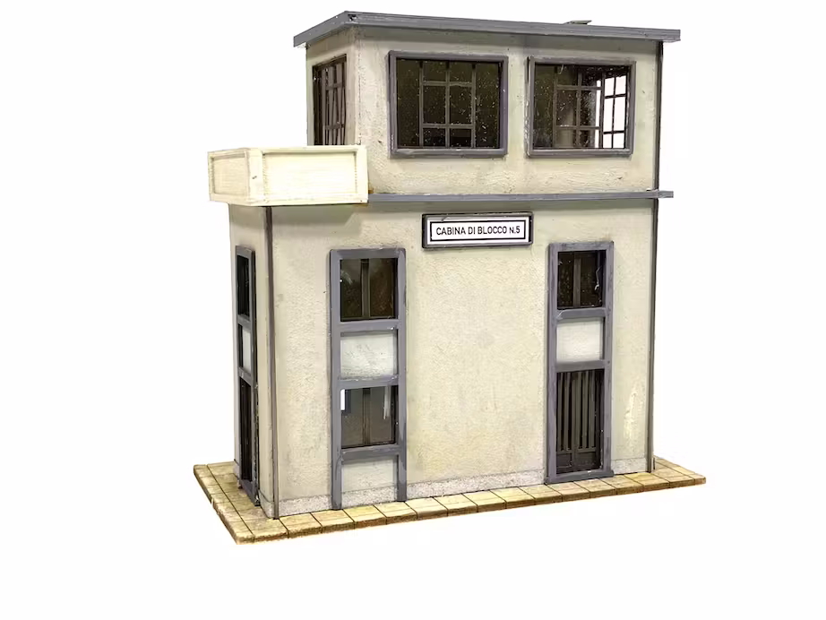

Di questa tipologia non ho trovato disegni ma ho trovato un modello in vendita presso un noto negozio toscano ...
TM 70296-0 cabina di blocco FS.jpg [ 191.53 KiB | Osservato 5220 volte ]
.... facilmente auto-realizzabile (qualora non fosse diponibile) :roll:

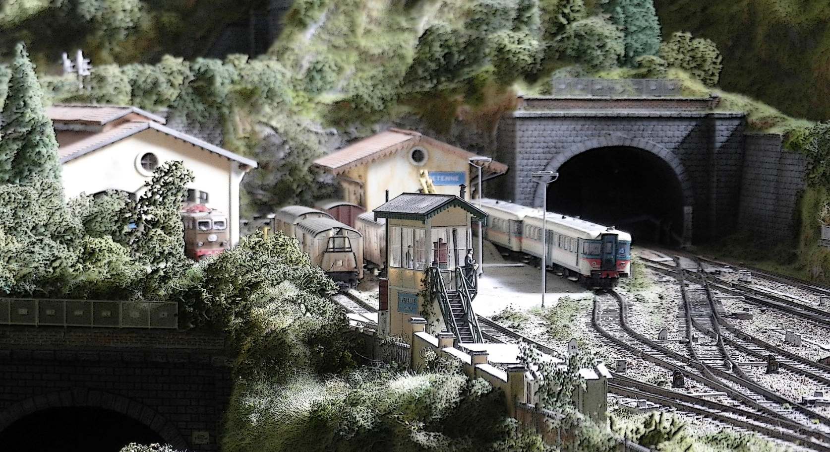

La mia (Rivarossi 5106) è così:

Stupendo la cabina con l'idrodinamico e le marmotte luminose... :mrgreen:
Quello che mi fa sballare sul tuo plastico è l'eccezzionale vegetazione... :shock:
Che significato ha questa marmotta ? :?:
 Oggetto del messaggio: Re: disegni per piccola cabina di blocco FS
MessaggioInviato: sabato 9 dicembre 2023, 12:03
Messaggi: 1816
Per autorizzare l'ingresso nel binario morto (dove c'è la ALn668).
Non va bene?
MessaggioInviato: sabato 9 dicembre 2023, 13:52
Messaggi: 2883
No, deve essere posta prima dello/degli scambi... messa lì non ha senso perchè una volta che un materiale arriva alla marmotta non ha alcun senso fermarsi lì. :wink:
Ovviamente prima degli scambi comanda anche altri istradamenti ma deve essere quello il punto di fermata delle manovre.
Comunque ho visto di peggio, per esempio c'è l'eccezionale plastico di Milano Chiaravalle che è fantastico per la riproduzione modellistica ma è disastroso per le catsate impiantistiche negli apparati centrali/segnalamento... :roll:
MessaggioInviato: sabato 9 dicembre 2023, 14:02
Messaggi: 1816
Grazie. vedrò se riesco a spostarla prima del deviatoio.

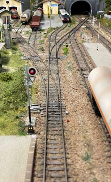

Scusa, tu dove la metteresti?

Grazie a tutti dei preziosi consigli, o trovo una Rivarossi o provo a farmi in casa quella del Toscano (la foto è chiara e sul sito ci sono le dimensioni generali, posso ricavarmi per proporzione le altre).

Ah, non serve nemmeno perchè c'è già quella sotto il segnale (in primo piano) che comanda tutti gli istradamenti oltre quel punto. :wink:
