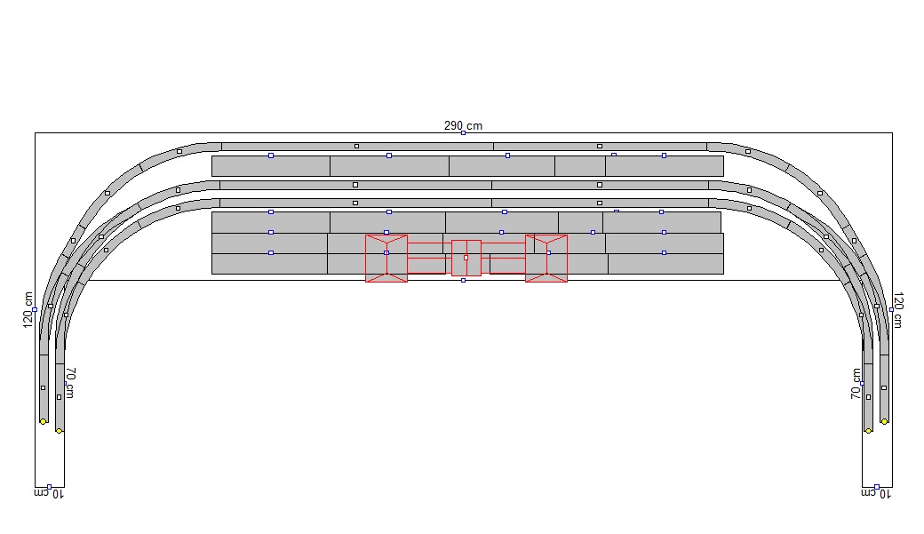

Vorrei sfruttare lo spazio disponibile nel box…
In pratica L’idea è di un plastico “perimetrale “ Su mensola che dovrebbe correre su 3 lati del box , con un effetto ponte sull’entrata dello stesso.
Sulla parete opposta all’ingresso posso sfruttare un piano largo 50 cm e lungo 290 magari per una stazione di transito
Una profondità di 10 cm delle mensole e’ congrua con una linea H0 a doppio binario?
Consigli ?

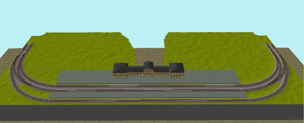

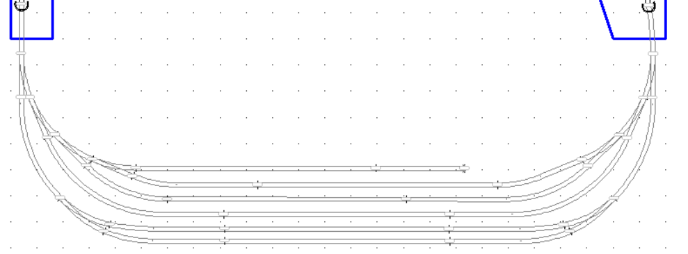

Qualcosa tipo così (armamento Roco e solo lato in fondo al box)?
Nelle mensole laterali, se stai su 10 cm di profondità, assicurati di mettere una balaustra di protezione dalle cadute, magari trasparente tipo plexiglass.

esatto
perfetto

Resta da decidere se lato ingresso "il ponte" lo faccio fisso ( la macchina sotto ci passa ipotizzando un'altezza dal pavimento di 1,72 mt) oppure amovibile....

Il ponte lo farei amovibile in ogni caso, all'altezza che hai indicato, salvo poi rimuoverlo solo in caso di necessità.
Per il ponte fare attenzione all'uso del legno, che è comunque un materiale che subisce gli effetti delle temperature e dell'umidità, specie in un box.

Avevo pensato a dei tiranti ancorati alle pareti in modo da non farlo flettere in mezzeria.....
Secondo te , per evitare la protezione anticaduta quale dovrebbe essere la profondità della mensola?

Ciao trenissimo, quali sono le misure del box? Potresti condividere una pianta del locale?
Io feci un plastico in un box da 20 mq, grossomodo 5x4. Avevo optato per una disposizione a L in modo tale da poter entrare la macchina senza toccare il plastico.
Se ti interessa posso condividerti le foto che feci allora quando lo costruii.

il mio box è largo 2,90 e profondo circa 5,00 mt
Mi farebbe piacere avere le tue foto

Per la struttura del ponte io penserei a dei profilati in metallo, quelli a L delle scaffalature per intenderci, con pannelli di compensato applicati sopra ma con una qualche fessura tra un pannello e l'altro per assorbire le dilatazioni/retrazioni stagionali.
Le cadute possono essere imprevedibili e un treno in corsa può cadere anche se ha parecchi centimetri di bordo a proteggerlo. Se poi dici che pensi ad una altezza di oltre 1 metro e settanta.... altroché se ci vuole una protezione!

E se invece lo facessi ad "L".....
diciamo 150 cm x 90 + 200 x 90 potrebbe venir fuori qualcosa di meglio di un ovale o tanto vale lasciare il rettangolo 290x90????

Puoi iniziare con una forma ad L che potrai successivamente espandere realizzando l'altro braccio in modo di avere una forma ad U rovescia ....

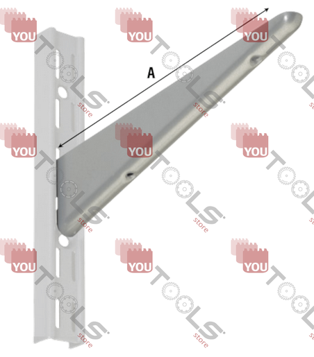

anch'io vorrei prima o poi fare qualcosa del genere in box. Avevo pensato a dei moduli amovibili all'occorrenza e regolabili in altezza su lato guidatore larghi 16/20cm, da posizionare su mensole come questa ad esempio:
mensola.PNG [ 142.29 KiB | Osservato 4273 volte ]
...che rendono il tutto regolabile in altezza

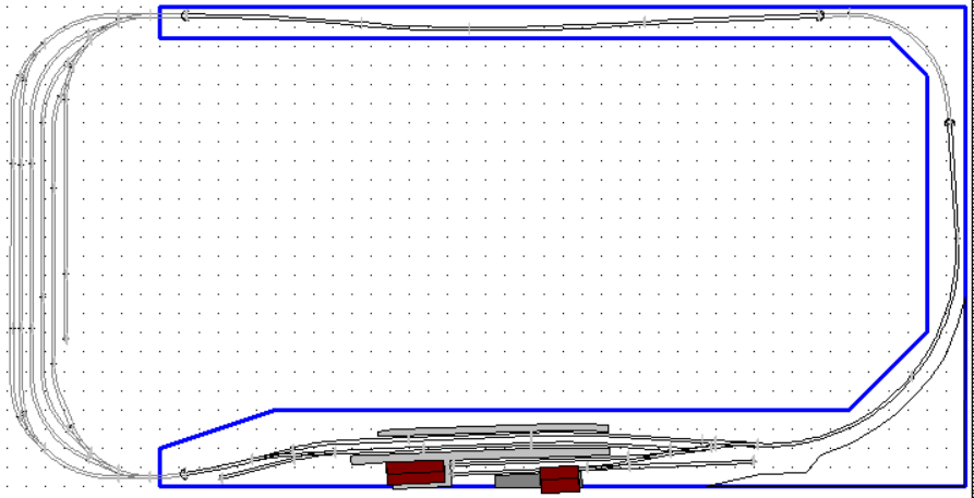

Sul lato ingresso avevo pensato ad un modulo pieghevole a metà ed amovibile contenente la stazione nascosta:
stazione nascosta.PNG [ 28.05 KiB | Osservato 4273 volte ]

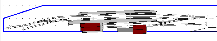

mentre sul lato destro la stazione vera e propria largha indicativamente 40cm (che rimarrebbe comunque sopra al tetto dell'auto).
stazione.PNG [ 17.81 KiB | Osservato 4273 volte ]
Il progetto è fatto per convogli di lunghezza massima 1,4m (indicativamente 4 carrozze 30cm + loco)
e così è come dovrebbe venire:

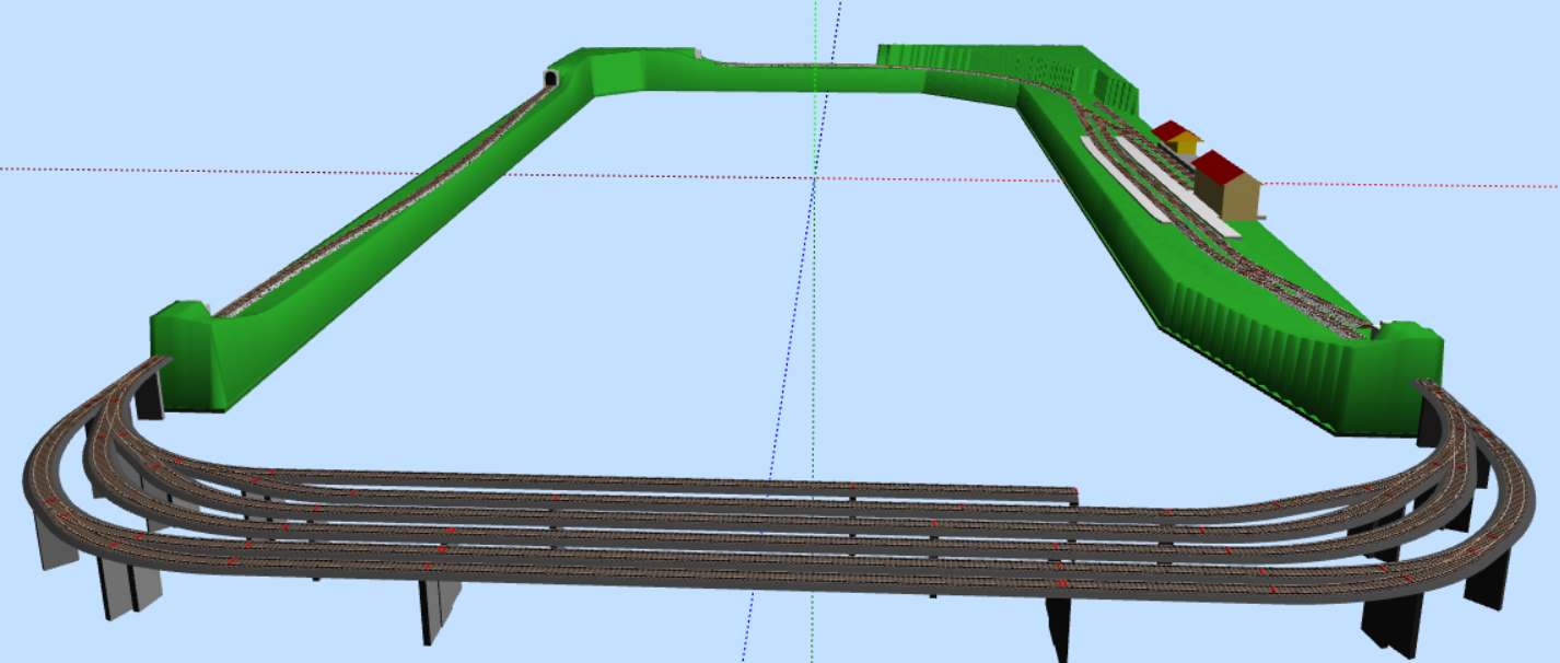

box.PNG [ 59.11 KiB | Osservato 4273 volte ]
3D.jpg [ 62.71 KiB | Osservato 4273 volte ]
