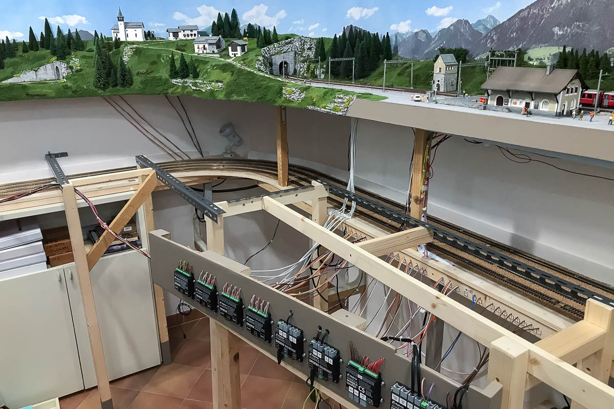

P.S. allego un paio di foto del mio posto di comando.
Da allora il plastico ha fatto progressi ma era giusto per mostrare il materiale da me citato
:wink:

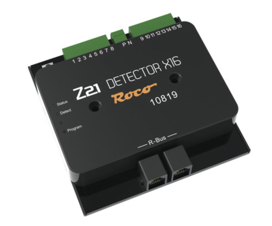

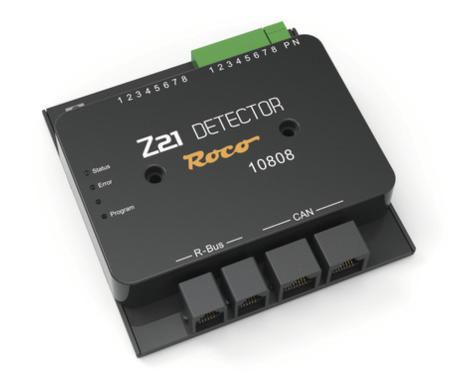

Questo quello che ho trovato :
Roco 10819 126.9€ o questo Roco 10808 che anche la connessione CAN
Hanno lo stesso costo ma il secondo ha solo 8 uscite (il primo 16) in cambio del BUS addizionale.
Non credo che a te serviranno sia R-BUS (che hanno entrambi) che CAN-BUS (che ha solo il secondo).
E' vero che il plastico che vuoi costruire necessita di pochi sensori ma io comunque sceglierei il primo che in futuro ti permetterebbe di monitorare il doppio delle tratte, qualora lo trasferissi su un ipotetico secondo plastico.
10819 foto.jpg [ 182.96 KiB | Osservato 7580 volte ]
10819 descrizione.jpg [ 169.7 KiB | Osservato 7580 volte ]
10808 foto.jpg [ 239.64 KiB | Osservato 7580 volte ]
10808 descrizione.jpg [ 254.6 KiB | Osservato 7580 volte ]

Attenzione, uhlenbrock 68720 NON è compatibile con la Z21 e con la DR5000.
Il Roco 10808 ha 8 uscite tutte con rilevatore railcom, cosa che gli altri moduli uhlenbrock, digikeijs e oscilloscopio citati non hanno.
Anche questa è una informazione utile, che mi era sfuggita.
Leggo che il RailCom funziona solo con il CAN-BUS che per altro la Z21 ha.
In effetti su un plastico così piccolo 8 sezioni dovrebbero bastare e il RailCom abbinato con una gestione da app potrebbe avere un certo valore aggiunto, dopo aver verificato se i decoder delle loco di Edo sono abilitate al RailCom...

edotrenino2 ha scritto:
Ho letto le istruzioni del Detector Roco. Si deve sezionare una tratta. Il Detector Roco funziona con un relè magnetico oppure mediante assorbimento. Opterei per il secondo, che opinione avete tra i due sistemi, quale è il più semplice ?...
Io sceglierei l'assorbimento di corrente.
...incomincio con delle domande banali...
A-Il Detector riesce a verificare tramite l'assorbimento che tutto il convoglio si trova nel tratto compreso tra i due scambi ?
Il detector rileva qualsiasi cosa assorba corrente. Quindi ovviamente la loco ma anche le carrozze/carri dotati di illuminazione o luci di coda.
Però io ho solo esperienza di uso con un software che conosce l'esatta composizione del convoglio (quale loco e quali carri/carrozze e per ciascuna componente l'esatta lunghezza).
Non so l'App Z21 che cosa indichi se in un blocco ci sono contemporaneamente una loco e alcune carrozze che assorbono corrente.
Aspetta che passi di qui qualcuno che la utilizza.
Io l'ho usata per pochi mesi ma solo per pilotare i treni sul mio vecchio plastico in cui la gestione dei deviatoi e dei segnali era rimasta in analogico e, ovviamente, non avevo moduli di retroazione.
