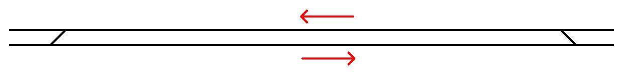

Secondo me, si potrebbe dividere il tracciato in più sezioni, in modo tale che i treni che vi saranno ospitati possano muoversi e percorrere tutta la vetrinetta avanti e indietro uno alla volta, avanzando nella sezione successiva libera. Così facendo si libererà la sezione dove era ospitato, che verrà poi occupata dal treno seguente, ripetendo la sequenza all'infinito.

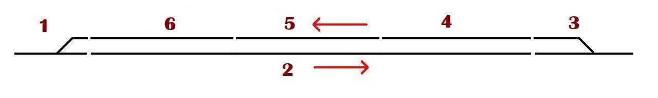

Una variante.

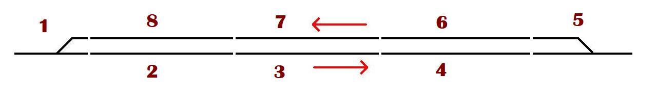

Ovviamente si potrebbero prevedere alcuni diversi arrangiamenti, come questo, ad esempio, dove il binario più prossimo all'osservatore si compone di una sola tratta e le restanti 4-5-6 sono nascoste, facendo così percorrere ad un treno alla volta la scena.

Ma questo diventa a tutti gli effetti un diorama operativo più che una vetrinetta. :wink:

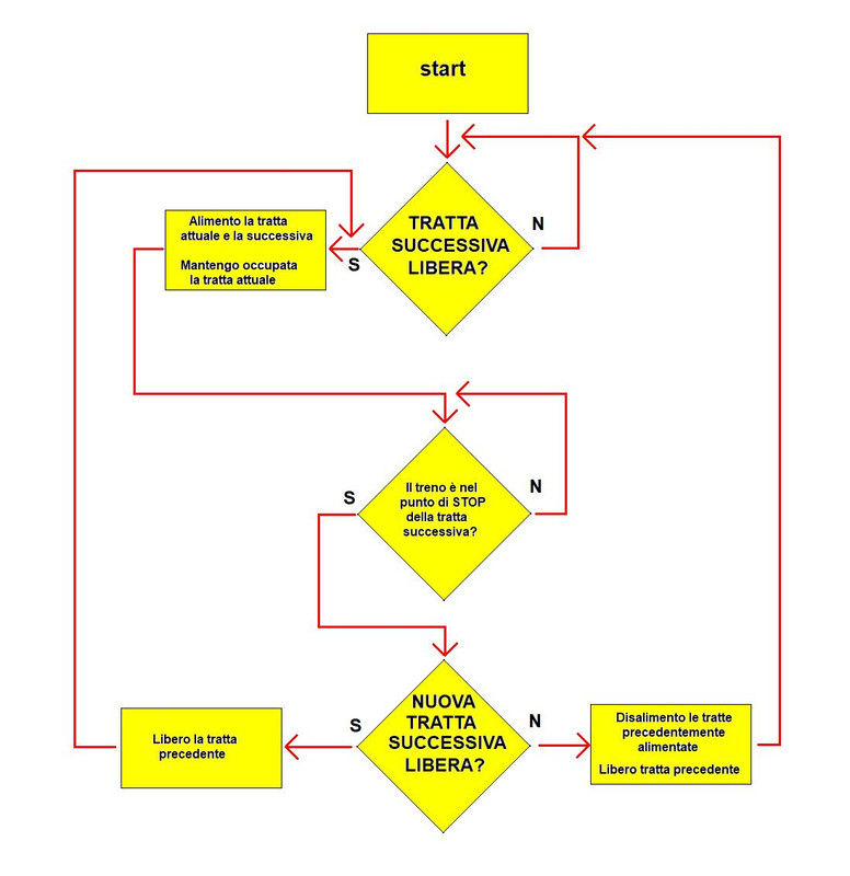

Io direi di fare dei blocchi elettrici tutti molto semplici ed uguali, con pochi componenti tali da poter essere costruiti da chiunque, magari con un pcb da far stampare ad una ditta cui ognuno potrà rivolgersi.
Il flow potrebbe essere questo o qualcosa di simile.

Vuoi industrializzare il progetto. :mrgreen:
Comunque quel diagramma sarebbe al fine di poter fare circolare vari treni/loc is. contemporaneamente... ovvero molto più di una semplice vetrinetta a muro per far girare le ruore in automatico a qualche modello. :wink:
