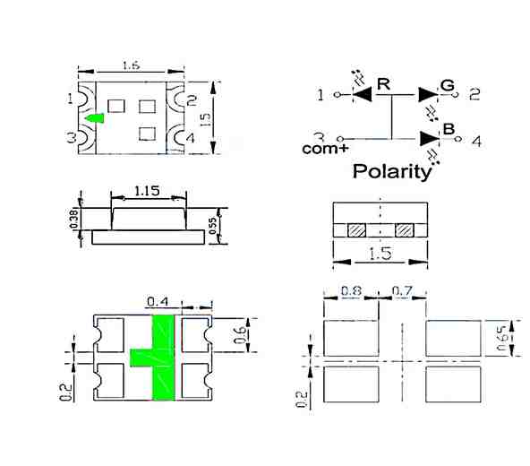

In allegato lo schema, da qui di più non riesco.
T0603-3-colori.jpg [ 16.95 KiB | Osservato 5046 volte ]

 Oggetto del messaggio: Re: AIUTO LED 3 COLORI T0603RGY
MessaggioInviato: giovedì 25 aprile 2024, 9:39
Messaggi: 6466
Se hai comprato i led con già i fili saldati devi avere le specifiche da chi li ha saldati.
Nei led, di solito il filo, o il piedino, più lungo lungo sono il positivo: ma lì ci sono fili saldati da qualcuno quindi potrebbe essere anche il comune potrebbe essere anche il filo più corto.
Con un alimentatore che eroga 3 V (o altro con adeguata resistenza**) e con lo schema del led vai alla ricerca delle varie polarità: oppure usi una pila o due pile che erogano sempre 3 V.
In ogni caso il disegno è chiaro: la freccia verde è il riferimento per l'orientamento e la ricerca dei collegamenti.
Sul piedino 3 va collegato il positivo, quindi collegando alternativamente gli altri piedini allo zero V (negativo) si accendono i varil led colorati interni.
Qualora i led fossero con polarità invertita rispetto al disegno, il comune è lo zero V.
La resistenza si calcola con la legge di Ohm R= I/A quindi per esempio 12/0,015=800 Ohm la più vicina commerciale è 820 Ohm.
Se i led non si accendono provi con 680 o 560 Ohm, o alzi leggermente la tensione.
Se il led non si accende, ovviamente è guasto.
Ma attenzione i fili sono sicuramente di rame smaltato: hai tolto lo smalto?
Il modo migliore è bruciarlo con una piccola fiamma (attenzione a non fondere il filo) e poi pulire con uno straccio, poi provi a depositare dello stagno, se non si deposita lo smalto non è venuto via.
Lo smalto con i solventi non viene via.

Massimo, il filo più lungo è il positivo cioè il n.3 del disegno.
Per provarli usa una pila a bottone, tipo 2032, appoggiando l'estremità del filo più lungo (che dovrebbe essere stagnata) sul + e appoggiando successivamente le estremità degli altri tre fili sul - per identificare i colori.
Quando li hai identificati colora ad esempio il filo del led rosso con della vernice (acrilica o altro) rossa, fai la stessa cosa con il filo del led verde e poi anche con il giallo, così quando li installi non devi riprovare nulla.
Ricordati quando li installi, come detto da marco, di aggiungere una resistenza in serie per limitare la corrente, altrimenti bruci il led.

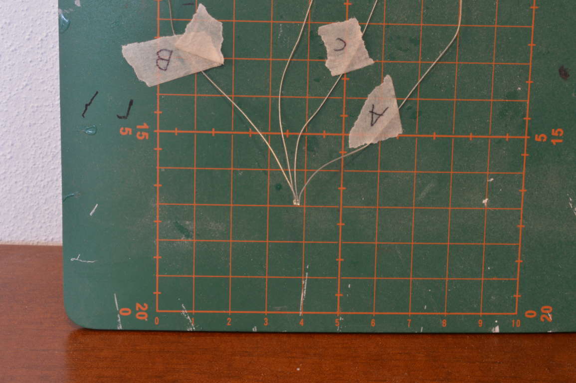

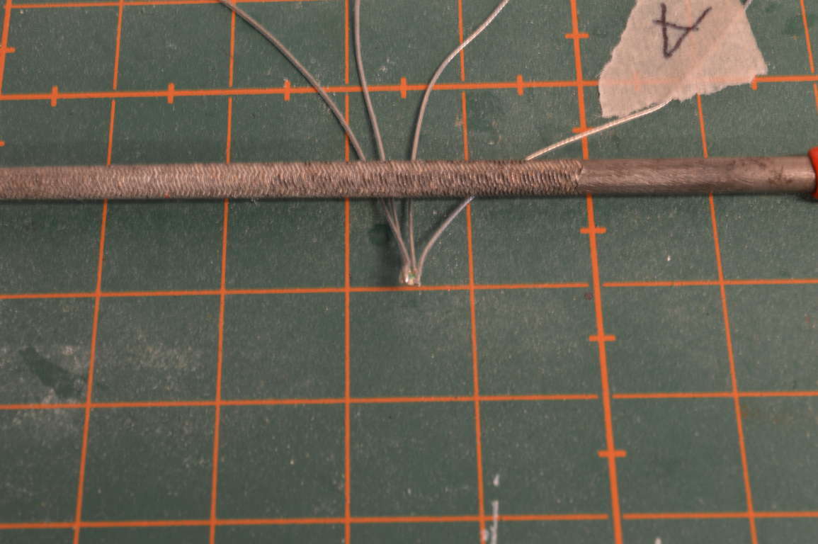

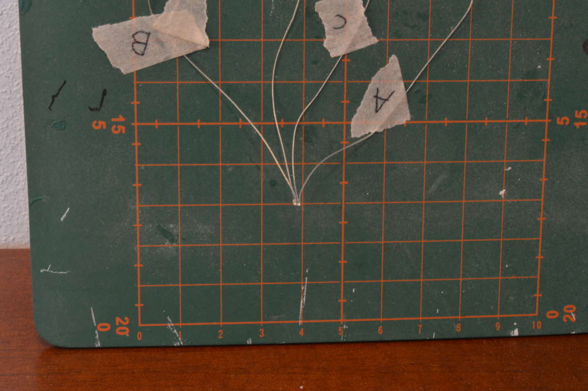

Grazie Marco e Roberto, provo a postare una immagine ingrandita del led con i fili contrassegnati da lettere, l'errore che ho fatto in precedenza è stato quello di testarli con un trasformatore a c.a. ovviamente sul plastico non funzionavano più così ho dovuto rifare il lavoro più di una volta non capendo quale era il problema, ora ho adattato un trasformatore fleischmann tenuto a metà potenza con due resistenze ai due poli, le resistenze che uso sono quelle della foto.
Speriamo che si riesca a capire qual'è questo benedetto polo positivo comune.
Massimo
MessaggioInviato: giovedì 25 aprile 2024, 12:55
Nome: Stefano Minghetti
Messaggi: 2013
Località: Faenza
Dall' ultima foto si vede il led sufficientemente ingrandito.
Rifacendo la foto e allontanandosi o avvicinandosi qualche mm si dovrebbe riuscire a mettere a fuoco il led anzichè il piano verde di supporto.
A quel punto, scattando la foto e poi esaminandola ingrandendo l' immagine, si dovrebbe riuscire a vedere la freccina verde sul lato saldature.
E' la stessa che compare nel disegno postato da Marco58.
Così potresti orientarti.
Altrimenti resta valido il metodo di Etsero17, utile comunque per ulteriore verifica.
Stefano Minghetti

E se riesci piega anche leggermente i fili in modo da vedere il led con il segno verde.

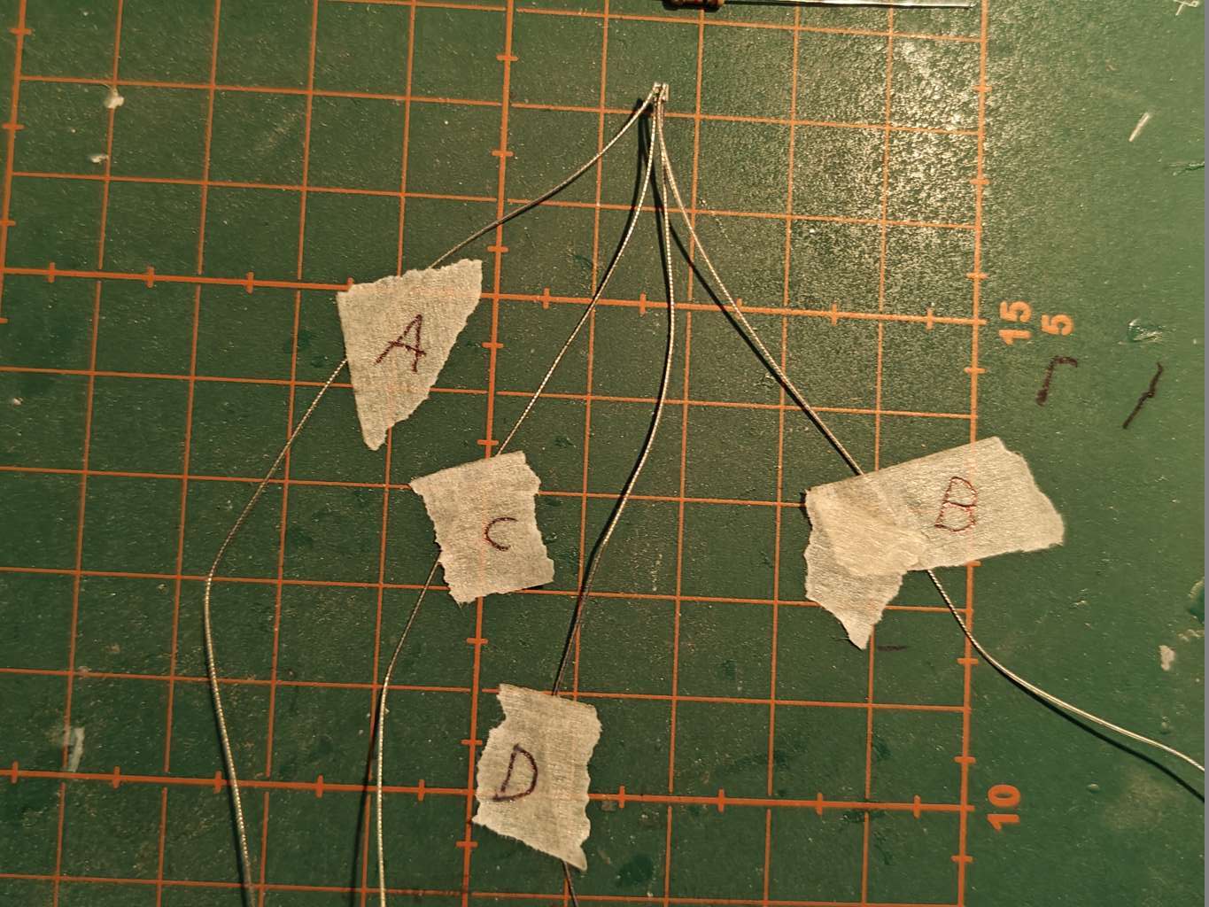

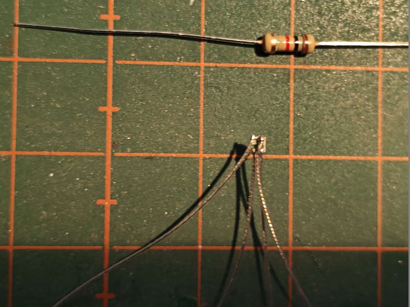

Ho provato con la fotocamera le precedenti erano scattate col celllulare, purtroppo non sono riuscito ad ingrandire di più.
MessaggioInviato: giovedì 25 aprile 2024, 15:17
Messaggi: 969
Ho provato ad usare il filo A come positivo ma mi funzionano solamente le luci rosse di tutti quelli provati, è molto strano ma ormai di cose strane ne sono già capitate troppe e pensare che con gli altri led andava tutto a meraviglia erano troppo grossolani ed antiestetici ma funzionali.
MessaggioInviato: giovedì 25 aprile 2024, 15:47
Messaggi: 6466
Dalla foto vedo una resistenza da 1000 Ohm, se usi quella e alimenti a 12 V è normale che si accenda solo il led rosso e magari pure poco.
MessaggioInviato: giovedì 25 aprile 2024, 16:42
Messaggi: 2013
Località: Faenza
Usando sempre la resistenza in serie al LED, potresti provare alcune combinazioni.
Alimenti come quando ti si accendeva.
Provi a mantenere il positivo sullo stesso filo e a cambiare il filo a cui dai il negativo.
Dovrebbe accendersi un altro colore.
Se non si accende un altro colore, torna al collegamento che fa accendere.
Cambia ora il collegamento al filo negativo.
Sempre con la resistenza posta lungo uno dei fili.
Magari sono prove che hai già fatto, ma credo che così dovresti trovare il bandolo.
Stefano Minghetti

Ho provato ad usare il filo b come positivo e ad invertire la polarità funziona tutto quanto, speriamo anche dopo sul plastico, pensavo di mettere le resistenze solo alle luci e non al comune, può andare bene o è meglio metterne una anche al filo positivo.
Ciao e grazie per il tuo contributo.
Massimo
MessaggioInviato: giovedì 25 aprile 2024, 17:54
Messaggi: 1817
No, ne basta una per ogni colore sui 3 fili negativi (3 esistenze in tutto).
