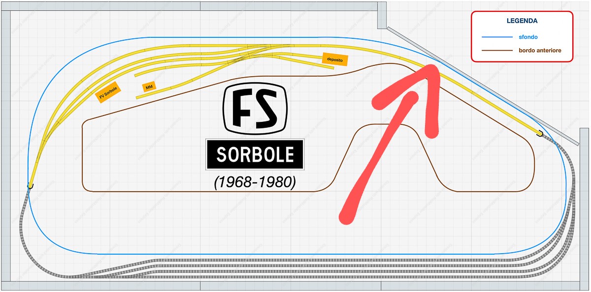

Buongiorno.
Una domanda per gli esperti della materia.
In un plastico FS ambientato negli anni '70, piccola stazione lungo linea secondaria a binario singolo e con sola trazione termica e':
1) sbagliato
2) corretto ma non indispensabile
3) corretto e indispensabile
inserire i picchetti giallo-rossi che indicano i circuiti di binario?
Grazie mille in anticipo

Buongiorno,
Che tipo di segnalamento intendi mettere?
Luminoso, semaforico completo (protezione e partenza), semaforico "minimo" (solo protezione -magari di seconda categoria- e nessun segnale di partenza)?
Buon lavoro
Michele

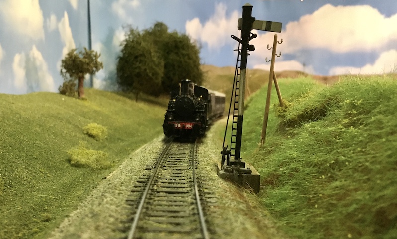

Ci saranno solo i segnali di partenza, ipotizzando che quelli di protezione siano posizionati prima della parte visibile della linea.
Luminosi (rosso/verde) con il triangolo per i binari che partono in deviata, senza per il corretto tracciato.
La stazione ha tre binari.
Quello di corretto tracciato è il numero 3 ovvero quello più lontano dal FV:
FS.jpg [ 229.92 KiB | Osservato 6578 volte ]

Nella mia stazione di Rende il picchetto limite di manovra è posizionato a circa 70cm dalla traversa limite, ma potrebbero essere gli aghi, del primo scambio. La lunghezza di 70cm corrisponde a quella del massimo treno manovrabile nello scalo merci.
Poi dopo 115cm è posizionato il segnale di protezione.
Nel tuo schema il segnale di protezione sulla destra potrebbe capitare a metà del tratto obliquo. Un vero peccato privarsi di un tale elemento scenografico, soprattutto se ad ala.
Lato sinistro effettivamente lo spazio è poco e tocca immaginare che sia oltre la galleria.
Mario

Con i segnali luminosi ci vogliono i cdb e relativi picchetti/trasformatori.
Per l'epoca poi non metterei canaline in cemento.
Ti suggerisco di mettere un segnale di protezione come indicato dalla freccia, più o meno... La distanza deviatoio - galleria a mio avviso è troppa per ipotizzare che il segnale sia in galleria (poi tieni conto che se possibile si evita di mettere segnali in galleria)
Ma è solo un suggerimento, poi vedi tu.
Michele

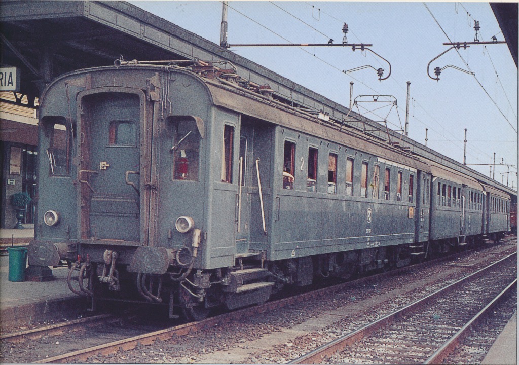

Tz ha scritto:
...per quanto mi ricordi fino agli anni '80 tutti i cavi li si interrava... le canaline sono apparse successivamente.
Ti ringrazio Fausto.
La tua testimonianza è importante.
Cercando, l'unica immagine con una canalina di quegli anni che ho trovato è quella che allego: Alessandria Luglio 1976.
C'è una canalina quasi completamente interrata tra due binari di stazione.
Però si tratta di una stazione decisamente più importante di "Sorbole".
Mi starei quindi orientando a non metterle.
E per i picchetti dei circuiti di binario che faccio?
TT Tema 17 pag 55.jpeg [ 291.86 KiB | Osservato 5842 volte ]

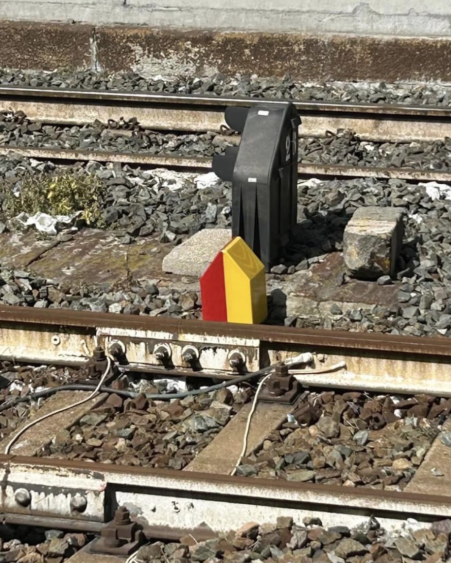

Che io ricordi i picchetti gialli e rossi sono comparsi con i primi ACELI e ACEI, specialmente in ambito trazione elettrica, il tipo di circuiti elettrici impiegati impone di poter individuare immediatamente la rotaia che fa da ritorno delle corrente di trazione e REC, pertanto sono diventati d'obblico anche in trazione termica.
Gli altri picchetti sono ancora più recenti.

Per quell'epoca le canaline non le metterei ma se ci sono i cdb i picchetti rossi/gialli ci vanno.
Nella mia ex stazione l'ACE era del 1948 e i picchetti c'erano (non so se c'erano già nel 1948 perchè non ero ancora nato :wink: ma la ricordo solo dal 1967 e ti assicuro che c'erano già... :mrgreen: )
ATTENZIONE : in quelle canaline che appaiono nella foto sopra di Alessandria ricordo che nel piazzale girava qualsiasi schifezza di impiantistica tutta interrata, ovvero in quelle canaline passavano anche i tubi dell'acqua di rifornitura delle vetture, tubi del vapore per il preriscaldo di notte per le vetture con solo riscaldamento a vapore, i cavi AT per il REC per i preriscaldo elettrico... insomma girava, in periodi diversi, qualsiasi tipo di impiantistica... :lol:

Ho piazzato i picchetti CDB come necessario, con relativa scatola elettrica (quella piccola) molto vicino e cavi corti alle rotaie. Le scatole verticali sono in minor quantità (comunque tante) e raggruppano per piccole zone i cablaggi. Entrambi i tipi su base di cemento. Piastre isolate di fissaggio delle rotaie (isolamenti dei cdb) anche loro verniciate rosso/giallo, come i picchetti.
