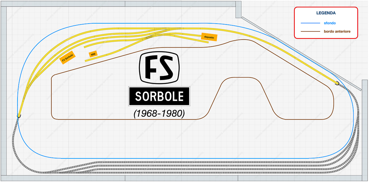

Buongiorno.
Una domanda per gli esperti della materia.
In un plastico FS ambientato negli anni '70, piccola stazione lungo linea secondaria a binario singolo e con sola trazione termica e':
1) sbagliato
2) corretto ma non indispensabile
3) corretto e indispensabile
inserire i picchetti giallo-rossi che indicano i circuiti di binario?
Grazie mille in anticipo
:wink:
circuito di binario.jpg [ 259.59 KiB | Osservato 6598 volte ]

Buongiorno,
Che tipo di segnalamento intendi mettere?
Luminoso, semaforico completo (protezione e partenza), semaforico "minimo" (solo protezione -magari di seconda categoria- e nessun segnale di partenza)?
Buon lavoro
Michele
 Oggetto del messaggio: Re: riproduzione circuiti di binario
MessaggioInviato: venerdì 28 giugno 2024, 9:05
Messaggi: 2103
Località: Borgosesia (VC)
Ci saranno solo i segnali di partenza, ipotizzando che quelli di protezione siano posizionati prima della parte visibile della linea.
Luminosi (rosso/verde) con il triangolo per i binari che partono in deviata, senza per il corretto tracciato.
La stazione ha tre binari.
Quello di corretto tracciato è il numero 3 ovvero quello più lontano dal FV:
FS.jpg [ 229.92 KiB | Osservato 6569 volte ]

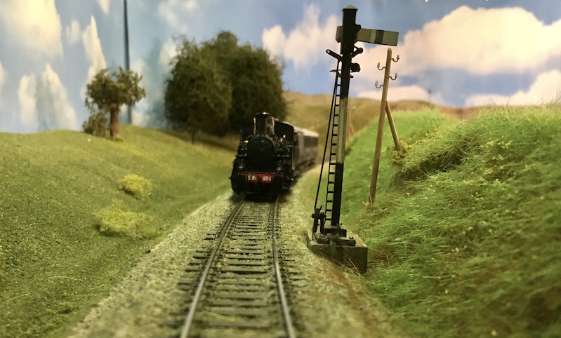

Nella mia stazione di Rende il picchetto limite di manovra è posizionato a circa 70cm dalla traversa limite, ma potrebbero essere gli aghi, del primo scambio. La lunghezza di 70cm corrisponde a quella del massimo treno manovrabile nello scalo merci.
Poi dopo 115cm è posizionato il segnale di protezione.
Nel tuo schema il segnale di protezione sulla destra potrebbe capitare a metà del tratto obliquo. Un vero peccato privarsi di un tale elemento scenografico, soprattutto se ad ala.
Lato sinistro effettivamente lo spazio è poco e tocca immaginare che sia oltre la galleria.
Mario
IMG_4761.jpeg [ 163.2 KiB | Osservato 6522 volte ]

Con i segnali luminosi ci vogliono i cdb e relativi picchetti/trasformatori.
Per l'epoca poi non metterei canaline in cemento.
Ti suggerisco di mettere un segnale di protezione come indicato dalla freccia, più o meno... La distanza deviatoio - galleria a mio avviso è troppa per ipotizzare che il segnale sia in galleria (poi tieni conto che se possibile si evita di mettere segnali in galleria)
Ma è solo un suggerimento, poi vedi tu.
Michele
FS~2.jpg [ 156.46 KiB | Osservato 6519 volte ]
