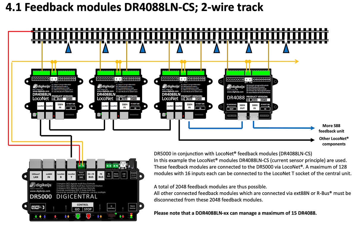

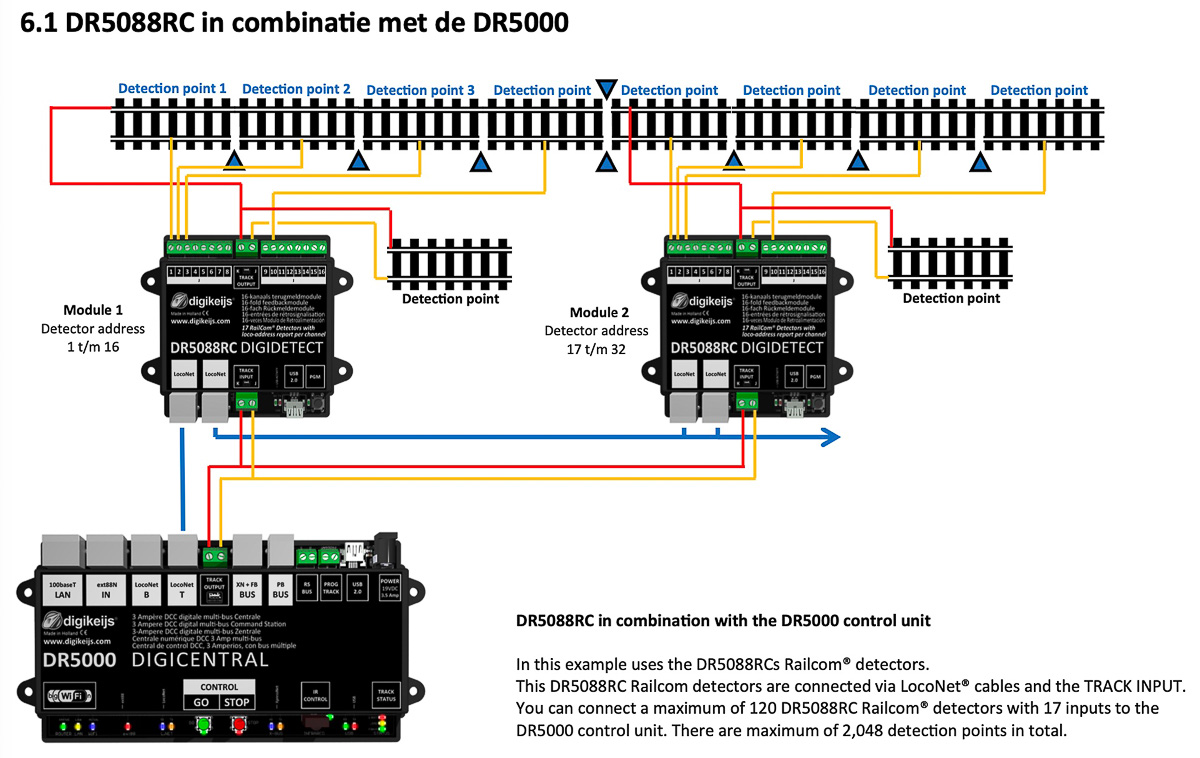

Se per le retroazioni si desiderano utilizzare moduli senza RailCom confermo che basta sezionare una sola rotaia.
Usando invece moduli dotati di RailCom verrebbero coinvolte in qualche modo entrambe le rotaie: la seconda va sezionata per separare i blocchi gestiti dal primo modulo rispetto ai moduli successivi.
Allego esempio di collegamento che proviene dal manuale del modulo di retroazione DR 5088RC (quindi RailCom) della (defunta) Digikeijs a confronto dei collegamenti per il modulo (senza RailCom) DR 4088LN.
Noterete che nel primo caso c'è un sezionamento anche nella seconda rotaia.

DR5088RC.jpg [ 273.52 KiB | Osservato 4706 volte ]
DR4088LN.jpg [ 268.66 KiB | Osservato 4706 volte ]
