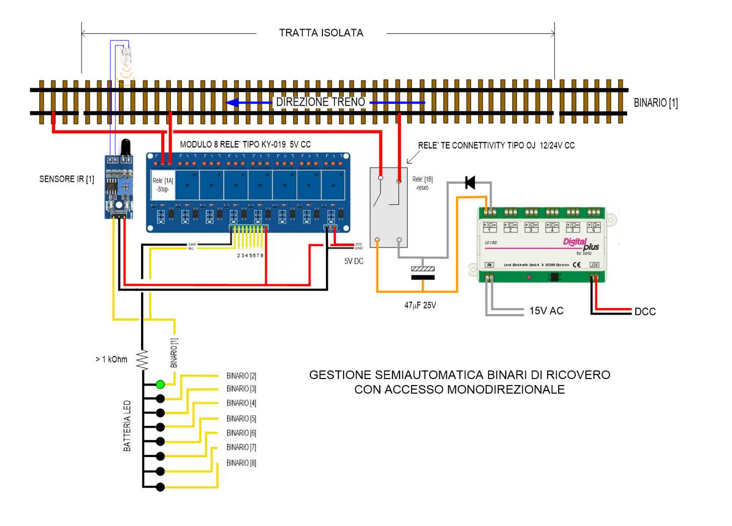

Emilio T. ha scritto:
solodiesel ha scritto:
Buona sera a tutti.
Nel frattempo come si é evoluta l´elettronica con soluzioni a questo probblema.??
Quale sistema e oggi il migliore per risolvere la situazione nella stazione nascosta? controllo binario occupato, e gestione delle uscite?
Scusatemi se Ritiro su l´argomento,ma sono in procinto di ricomimnciare,un altro plastico e vorrei fare le cose per benino(l´altro si é perso per strada)
Bruno
Puoi trovare risposta al tuo quesito sul numero 80 di Tutto Treno Modellismo….
Faccio seguito al messaggio di Emilio per anticiparti che abbiamo aggiornato il circuito per la rilevazione di presenza dei treni nelle stazioni nascoste per automatizzare il processo. Di questo tratteremo ampiamente nel numero TTM dedicato alla transiberiana d'Italia ed a Palena. Nel frattempo ti anticipo uno schema digitale semplificato che non richiede PC e scheda Arduino. Si riferisce ad un fascio di 8 binari ma può essere adattato a qualungue numero. La logica:
BINARIO [1] LIBERO: il sensore IR [1] manda un segnale da 5V al relè [1A] che rimane chiuso ed alimenta la rotaia sezionata, e ad un led verde indicatore di binario libero sul pannello. Il treno si instrada sul binario di ricovero.
BINARIO [1] OCCUPATO: il treno procede sul binario di ricovero ed intercetta il sensore che interrompe il segnale aprendo il relè [1A]. Il treno si ferma esattamente di fronte al sensore ed il led verde si spegne o passa al rosso (richiede una modifica al circuito)
RI-AVVIO DEL TRENO: occorre inviare un comando DCC al decoder (che si comporta come se agisse su uno scambio); il decoder invia un segnale filtrato al relè [1B] chiudendolo ed alimentando così il treno che riparte. Il decoder è tarato per mantenere il segnale per 10 secondi, sufficienti perchè il treno impegni il binario alimentato a valle del tratto sezionato e proceda di conserva. Dopo 10 secondi il relè [1B] si apre ma il relè [1A] sarà di nuovo chiuso essendo il binario di ricovero di nuovo libero. Occorre utilizzare un decoder accessori tipo il Lenz LS150 che consente di programmare la durata dell'impulso fino a 10 secondi.
Carlo

Aggiungo che noi abbiamo già operativo un sistema più complesso - stessa logica - che si interfaccia al PC attraverso Arduino, e funziona alla grande.
La variante che ti ho proposto non è stata ancora collaudata come 'insieme', ma le varie parti sono state già utilizzate con successo su altri schemi.
Carlo

Vedo che voi usate tantissimi relè di vario tipo.
Ma non è una complicazione?
E' vero che così il PC potrebbe non servire, ma mi sembra che un semplice circuito di assorbimento in DCC collegato alla centrale faccia egregiamente la stessa funzione senza tante complicazioni circuitali.
Ho sperimentato i primi S88 utilizzando uno schema di Paco ed ora uso i sensori DCCWorld da 1 a 8 porte e non mi hanno mai dato problemi.
E' vero che per gestirli devi avere una centrale evoluta o un software, ad esempio RocRail che è gratuito e vedo utilizzato anche in Abruzzo. Ma la messa in opera è veramente semplice e non richiede conoscenze di elettrotecnica.
