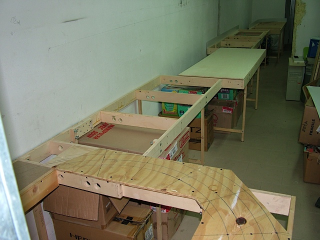

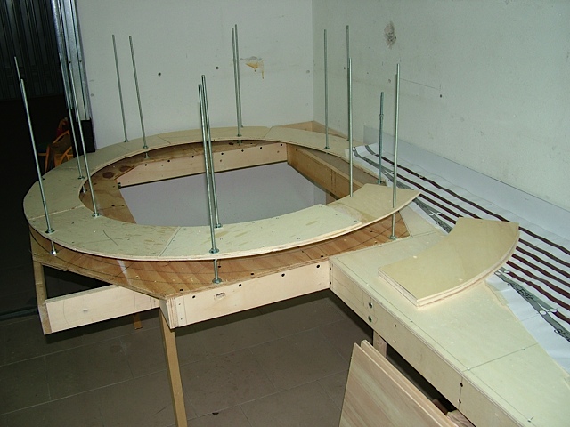

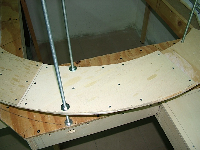

qualche foto di avanzamento lavori del costruendo plastico.
Lo spazio a disposizione
Costruzione del Telaio
Posa della prima Elicoidale
Il resto....

Per il telaio ho usato :
Travetti 4x4
Listelli di abete
Tavole di multistrato da 1 cm
Piedini regolabili.

Peco codice 100 per le due elicoidale ( le elicoidali le ho prese gia' fatte da un socio del club CV19 di cui faccio parte, le ho solo modificate invertendo il giro )
Tillig codice 83 brunito per tutto il resto.
