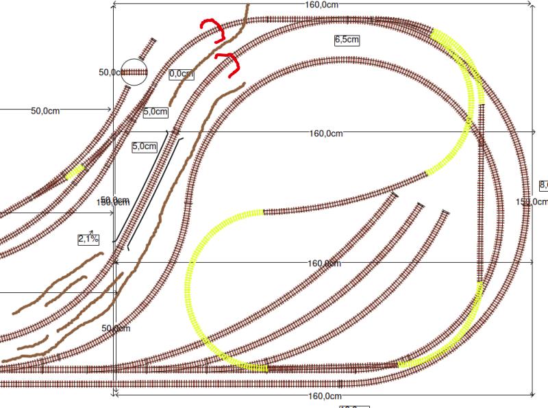

Ciao,
Il ponte sarà lungo circa 500mm con un altezza variabile proprio perché in rampa
andreachef ha scritto:
Ciao , per esperienza personale con il multistrato da 10 mm , o si dispone di punti di supporto ravvicinati , oppure è meglio prevedere tra un supporto e l'altro un listello di legno anche dello stesso materiale , ma posto di costola sotto o di fianco alla base , onde evitare imbarcamento del piano di appoggio
Si. L'idea era di apporre i sostegni alla rampa ogni 300mm circa in modo da sorreggerla scongiurando possibili imbarcamenti.
Il ponte si troverebbe qui:
Ponte.jpg [ 84.92 KiB | Osservato 4758 volte ]
Le linee marroni dovrebbero brutalmente rappresentare le varie linee di livello della montagna che va a coprire i cappi di ritorno delle varie linee presenti al suo interno. Le cifre nei rettangoli indicano la quota. Il cappio di ritorno della linea a scartamento ridotto - H0m - è a livello 0, mentre le linee a scartamento normale sono a livelli differenti anche se dal disegno sembrano sovrapposti.
La rampa scavalcherà la linea a scartamento ridotto nascosta dalla montagna ad una quota di 65mm sufficienti per far passare sotto i rotabili in H0m.
Luciano

Con 50cm di ponte in pilastro al centro ci va......
Poi non penso metterai legno sotto al ponte.......da solo dovrebbe reggere il.peso del treno.
Ricordati di lasciare il posto per mensole e/o pali linea aerea per la zona ponte....o comunque la soluzione più ideale.
