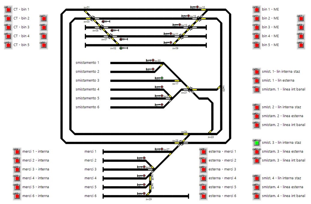

ho in costruzione un plastico schematizzabile come in figura; sullo schema ho inserito solo i segnali di partenza a una vela tonda, tanto per imparare.
E' giunto il momento di decidere quali segnali inserire davvero; a vela tonda, a una o più luci, a vela quadra,... e dove.
Mi aiutate con qualche idea che sia una soluzione di compromesso (al vero ci sarebbe una costosissima moltitudine di segnali)?

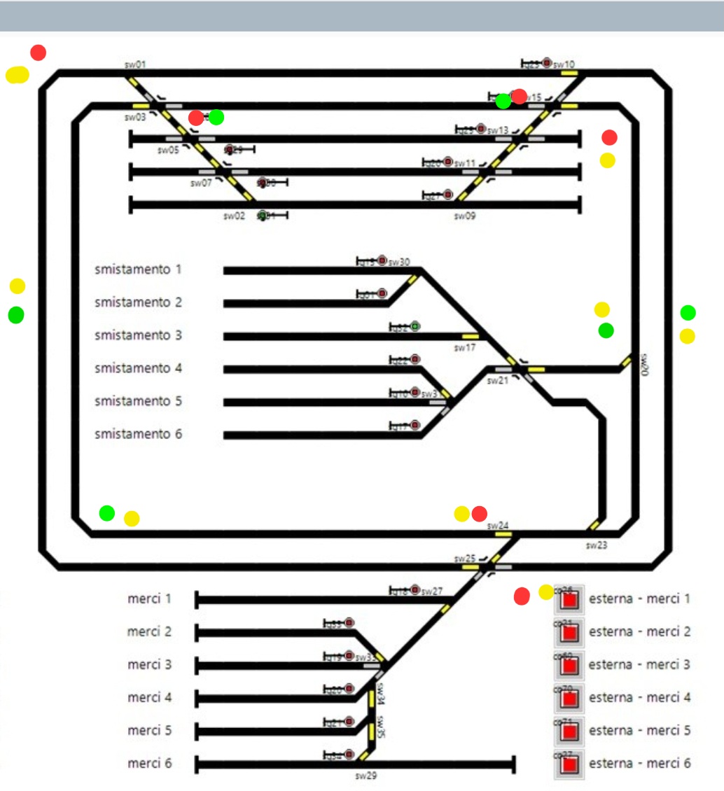

Questa è una bozza di dove è quali segnali dovrai mettere.
Poi ce chi è molto più esperto di me
Come vedi a protezione dei bivi c'è un segnale di protezione rosso giallo e il suo avviso giallo verde.
I colori sono solo per identificarli
Saluti a via libera
Brenner

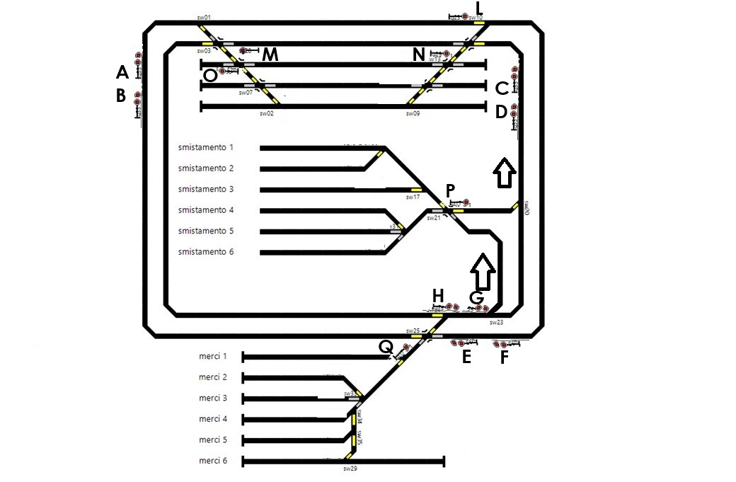

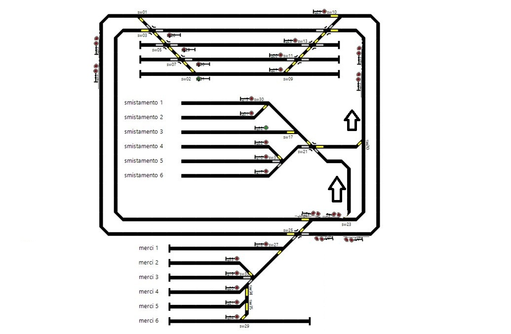

Allego due bozze fatte velocemente con paint, una più semplice e una più completa.
Ipotesi comune: segnalamento luminoso completo per protezione con linea non banalizzata (cioè circolazione solo a sinistra - salvo motivi eccezionali con binario unico e "illegale").
Dallo smistamento si va solo verso la stazione, visti gli scambi indicati, e si entra solo lato in basso.
Segnali A C G E a due luci di protezione di stazione, merci e smistamento (pensate come tre impianti distinti e "lontani").
Segnali B D H F a due luci di avviso dei precedenti.
Segnali di partenza a una sola luce distinti sui binari di corsa L M e comuni N O P Q negli altri casi nella versione più semplice, distinti nella versione più completa.
I vari segnali di avviso e protezione potranno essere omessi per semplicità, pensandoli in galleria o in caso di distanze molto ridotte... In scala è quasi impossibile avere distanze, non dico realistiche, ma almeno accettabili...
