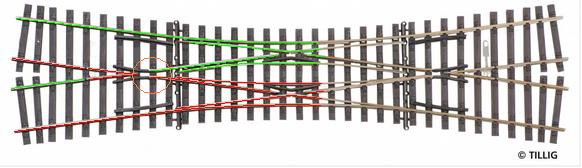

Ho trovato la foto dello scambio incrocio TILLIG 85390 sul loro sito.
Ho disegnato le polarità dell' alimentazione in uno dei casi di corretta polarizzazione.
Cortocircuiti in un impianto digitale.JPG [ 23.65 KiB | Osservato 8521 volte ]
Ma c' è un punto che richiama attenzione, evidenziato in arancione con il cerchio.
C' è un punto in cui rotaie di opposta polarità si avvicinano. Lì potrebbe verificarsi un cortocircuito al transito di un bordino che arrivi a toccare entrambe le rotaie.
Per verificarlo potresti mettere un piccolo lembo di nastro adesivo sul fianco di una delle rotaie, sia in un cuore, sia nell' altro, poi far transitare la locomoiva che dà più problemi.
Se i problemi spariscono, il problema è quello. La soluzione potrebbe essere di mettere un piccolo strato di vernice isolante su entrambe le facce interne, così :
Isolante facce interne delle rotaie.JPG [ 10.14 KiB | Osservato 8521 volte ]
Ci si baserebbe sulle prese di corrente multiple delle locomotive. Potrebbero essere in difficoltà le sogliole.

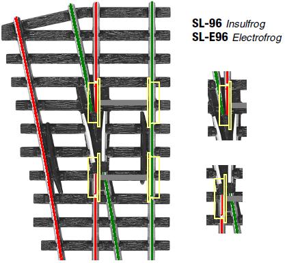

FrancescoPI ha scritto:
... Ho osservato la cosa da vicino e sembra che al momento del passaggio del treno la ruota per un momento riesca a toccare sia la parte di binario correttamente alimentata che l'altro binario, creando cosi il corto ...
La soluzione suggerita da Alex Corsico è corretta, dato che il primo punto da osservare è la rispondenza delle misure meccaniche.
Ma gli scambi con cuore non polarizzato possono soffrire di uno dei seguenti inconvenienti :
Cortocircuiti in un impianto digitale - 2.JPG [ 32.01 KiB | Osservato 8398 volte ]
- nel primo particolare si vede la ruota che potrebbe toccare contemporaneamente le due rotaie che si affacciano al cuore, creando un cortocircuito
- nel secondo particolare si vede il bordino che, inserendosi fra due rotaie di polarità opposta, potrebbe creare un cortocircuito
Dei due ho visto di più succedere il primo.
Soluzioni non me ne vengono tante, se non, come dicevo precedentemente, intervenire con una comune vernicetta isolante nel punto incriminato, ma occorre un minimo di manualità e sapere cosa si stà facendo.
La soluzione col cuore elettricamente tutto commutabile (anche PECO li ha) potrebbe essere valida, ma occorre tenere presente che non si presta a tallonamenti.
