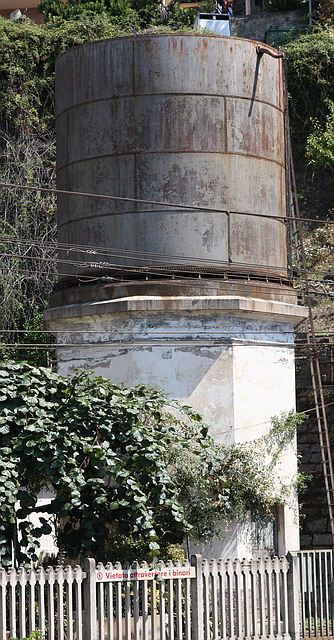

Altra domanda. Sul tuo amicimieistico nonché leggendario plastico hai utilizzato la torre d'acqua ex Jouef poi Lima. Scrivi che ne esiste una molto simile in Liguria, allegando una fotografia. Potresti dirm(c)i in quale stazione si trova?
Grazie.
 Oggetto del messaggio: Re: Domanda per Marcello Mari
MessaggioInviato: sabato 26 giugno 2010, 21:50
Messaggi: 5122
E' a Camogli.
MessaggioInviato: lunedì 11 ottobre 2010, 15:28
Messaggi: 1122
Ce ne è una simile anche in Maremma a Nord di Grosseto. Si vede nei pressi del Km 200 della SS1. Ho postato la foto in "Treni reali" nel topic chiamato "Torri fuori dall'ordinanza".
