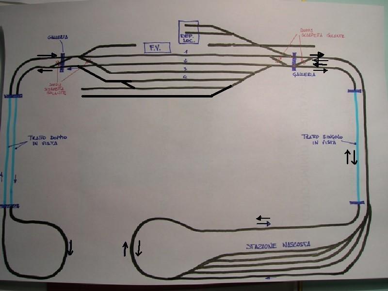

Ciao ragazzi, dopo due annetti di dolce far niente, forse mi rimetto a fare qualcosa.
Il tempo porta pensieri, e rivedendo il progetto iniziale mi sono venuti dei dubbi.

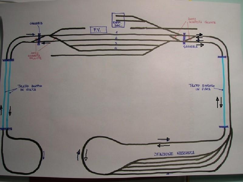

Il progetto iniziale era questo:
Commento file: Progetto 1
Plastico1.JPG [ 59.49 KiB | Osservato 12620 volte ]

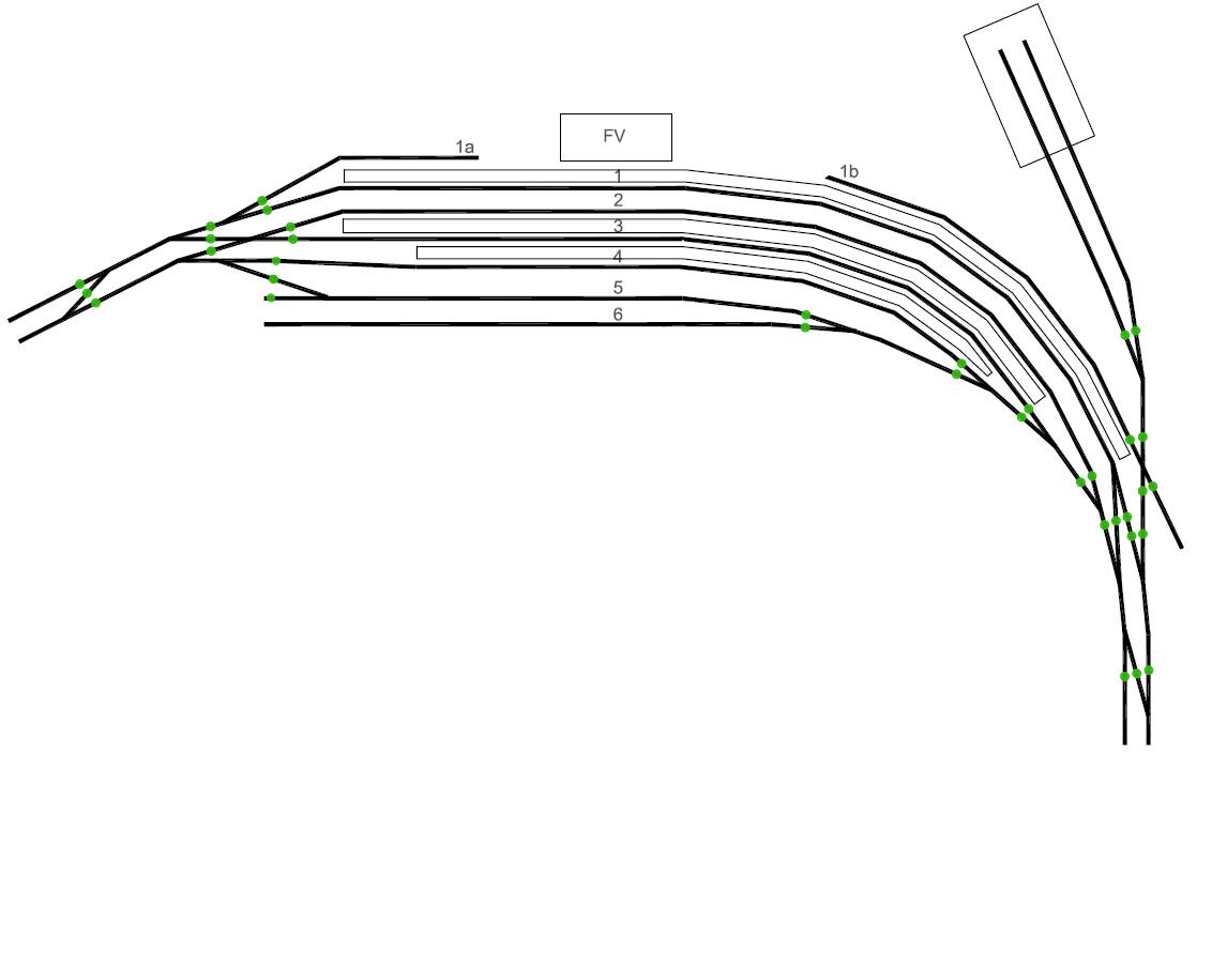

Questo è la variazione, che mi permette di avere la banchina del binario 4 più lunga:
Commento file: Variante
Plastico2.JPG [ 64.08 KiB | Osservato 12620 volte ]
Tecnicamente è possibile una stazione con la suluzione in variante?

Questa è la foto.
In pratica eliminerei il tratto blu e relativo scambio dx, per prolungare il binario 4.
5.JPG [ 56.96 KiB | Osservato 12617 volte ]

guardando velocemente lo schema postato, mi accorgo che in corretto tracciato sono mal poste le deviate soprattutto nella parte dx. Nel senso che tecnicamente dovresti mettere su corretto tracciato gli scambi posti con il ramo a raggio maggiore. In corretto tracciato ti ritrovi i binari segnati da 1 e 2. Tra l'altro non sono nemmeno sicuro della nomenclatura, essendo il binario 1 quello di fianco la stazione e quindi gli altri a seguire 2, 3, ecc.. Inoltre mancano le protezioni in uscita da 1a (lato sx) e dal 5o binario (lato dx).

Avrei anche da ridire sull'unico binario tronco, il 6, perchè non ne capisco la funzione...

Il tutto, soprattutto le deviate lato dx, è dovuto alle geometrie peco e lo spazio che ho a disposizione. Non si cambia.
A me serve saper il lato sinistro se è fattibile o no.
La nomenclatura è per puro riferimento... (anche se mi sembra che "bin.1 tronco A" e "bin. 1" possano coesistere)
La protezione sul 1a non penso sia necessaria...

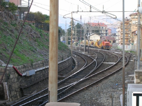

Questa è Andora

MessaggioInviato: mercoledì 17 ottobre 2012, 18:04
Messaggi: 607
Località: FREMO-Calabria
mi pare che sia a binario unico. Io sò che su linee a doppio binario, mettono le protezioni. Non sò di eccezioni ma nn vuol dire che nn esistano perchè nn sono il "sommo"... :lol:
a dx nn dipende dallo spazio perchè anche come li hai sistemati prendono un bel pò di spazio, si tratterebbe solo di rivedere le connessioni. Poi se non ne hai voglia, sei liberissimo di fare come più ti aggrada, ci mancherebbe. :wink:
mi resta il dubbio sul binario 6, che ci fai? ci parcheggi un convoglio? Poi lo rimanovri con una loco dalla rimessa (volendo ricreare una situazione simil-reale s'intende). Insomma chiediti a cosa ti servono per capire cosa è richiesto per manovrare, il trucco è qui.
Cmq è da tempo che aspetto il tuo lavoro perchè mi piace molto.
ciauz.

La soluzione da te supposta è plausibile, certo va a scapito dalla flessibilità. Non hai spiegato bene quanto spazio hai a disposizione. Per gli scambi in curva, io, in quanto a geometrie, mi trovo bene anche con i Tillig 85313-314. Sostanzialmente il raggio esterno è simile al raggio interno del Peco, e l'angolo di deviate è lo stesso (12°) (anche se l'angolo di curvatura è un po' diverso). Io aggiungerei almeno un paio di tronchini di sicurezza, se intendi ambientare il tutto negli ultimi 30 anni.
Anch'io non ho capito il significato di quella rimessa. E' più logica la presenza -nello stesso spazio- di uno scalo merci; al limite, la rimessa andrebbe posta contigua ai binari "alti" (5°-6°), ma secondo me è un surplus.

Ciao, scusate l'OT, ma nella foto qui sopra di Andora, sembra che i binari abbiano delle tacche ad intervalli precisi; è un artefatto dell'immagine o è realmente così? Se è realmente così....qual'è il motivo di ciò???
Despx 8)

No Despx...l'effetto è dovuto alla riduzione della foto... Non vi è nessuna tacca.

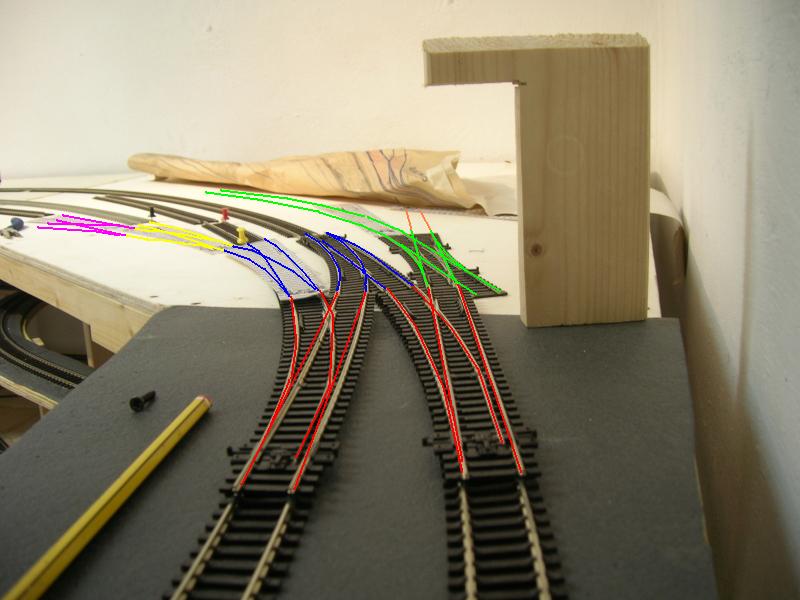

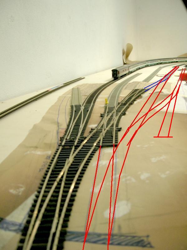

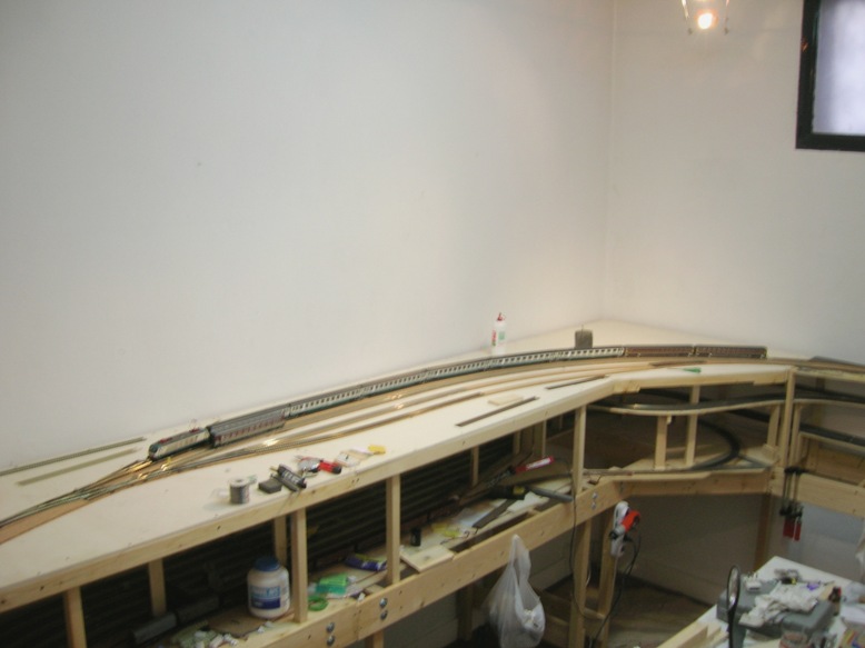

Ecco qua il lato dx che difficilmente verrà modificato.
Però a me interessa il sx...
comunque i due rossi sono due dritti sx.
il verde è l'inglese doppio che posta al binario 1b e al deposito
i due blu, un curvo dx ed un curvo sx, sono il binario 1 e 2 e il 2 porta al binario 3.
il giallo, curvo sx, porta al binario 3 e 4
il ciclamino , dritto sx, porta al 4 e al 5
Dopo ce n'è ancora uno che porta al binario 6, che sarà un vecchio tronco inutilizzato...ma che io utilizzerò come binario di programmazione.

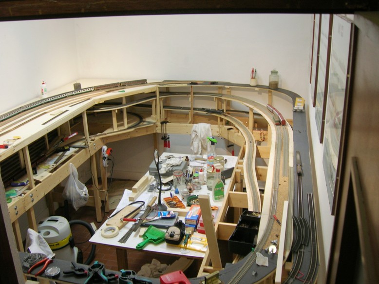

ah...il pezzo di legno messo in piedi mi serve come riferimento per lo studio del posizionamento dell'imbocco della galleria...
6.JPG [ 61.54 KiB | Osservato 12390 volte ]

Mi ripeto, non capisco l'utilità del deposito a destra: a mio parere non c'entra un fico secco. Uno scalo merci (anche piccolo, ne ho visti sulla litoranea ligure di curiosi) ci starebbe meglio, oltre ad essere fonte di manovre (o, se si vuole rimanere in ambito attuale, un bel posto dove piazzare rotabili accantonati, quindi fuori epoca).

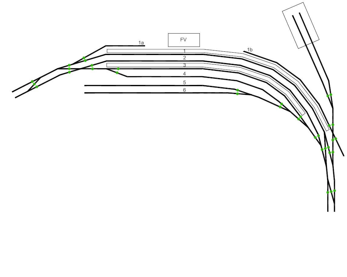

Il dubbio che ho ora è che con il "progetto 1", il treno, in arrivo o da destra o da sinistra, sia su binario illegale sia su binario legale, può andare a sostare su tutti i binari per poi riprendere il binario legale.
Con il "progetto 2", con l'allungamento del binario 4, oltre la comunicazione destra tra l'1 e il 2, se il treno arriva sul binario legale non potrà più andare al binario 4 o al 5, ma solo sul 1 il 2 e il 3.
Posto lo schema "raddrizzato" per far capire.
Il lato destro è un finto doppio binario...perchè la parte in vista è singola...;-)
schema plastico 2.JPG [ 43.06 KiB | Osservato 12166 volte ]
schema plastico 1.JPG [ 41.56 KiB | Osservato 12166 volte ]

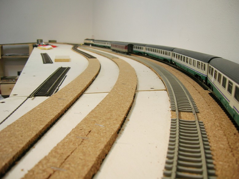

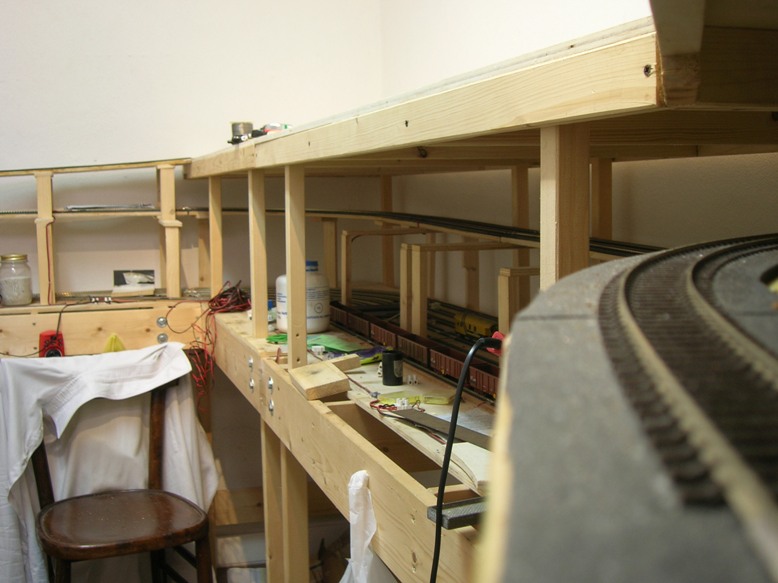

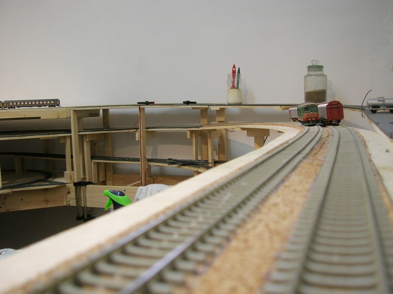

altre foto per capire meglio
98684300.jpg [ 94.99 KiB | Osservato 12144 volte ]
82157252 mod.JPG [ 55.25 KiB | Osservato 12144 volte ]
82157252.jpg [ 88.41 KiB | Osservato 12144 volte ]
78384005.jpg [ 113.39 KiB | Osservato 12144 volte ]
66372614.jpg [ 88.86 KiB | Osservato 12144 volte ]
63736764.jpg [ 76.97 KiB | Osservato 12144 volte ]
32055751.jpg [ 76.2 KiB | Osservato 12144 volte ]
18185607.jpg [ 79.03 KiB | Osservato 12144 volte ]
