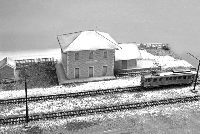

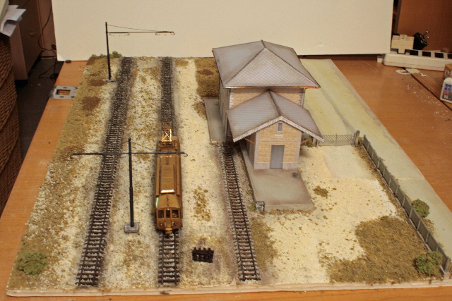

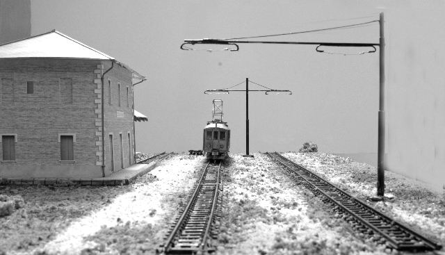

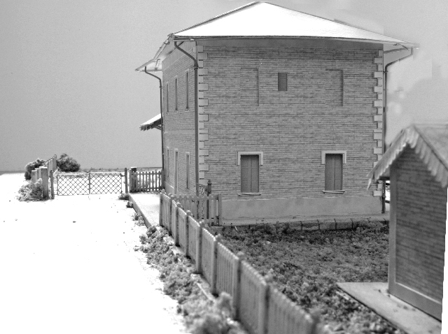

Lavorando a tappe forzate in vista della mostra a Penne del 6 Marzo, ho messo a punto questo
piccolo diorama rievocativo della Stazione "Citta' di Penne" della FEA.
Vi ho gia' annoiato in un altro filetto riguardo alle tecniche costruttive, eccoci ora alla pratica.
Questa e' la foto che mi ha dato l'ispirazione :
ed ecco i miei edifici :
Ed ecco una foto che da' l'idea delle dimensioni
Ancora qualche ritocco e qualche particolare mancante che ho scoperto dalle foto e poi
per due mesi affronteremo il giudizio del pubblico.
Antonello

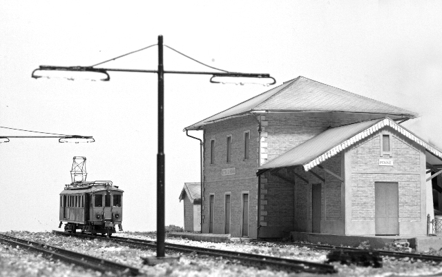

Bravo Antonello! I pali, in particolare, fanno sognare le ferrovie e le tranvie di quando ero piccolo!
 Oggetto del messaggio: Re: Penne 1930: un diorama rievocativo.
MessaggioInviato: venerdì 26 febbraio 2010, 12:56
Messaggi: 1455
Veramente delizioso!
Mi viene voglia di acquistare la stampante-taglierino, dalla quale possono ricavarsi vere meraviglie... ad avere tempo e capacità.
Come ha detto Andrea, anche la linea aerea è molto caratterizzante.
Peraltro la linea di Penne, essendo fra le ultime ad essere stata costruita, adottava la palificazione tubolare.
Come hai realizzato pali e mensole? Che cosa hai utilizzato per gli isolatori?
Ancora complimenti
MessaggioInviato: venerdì 26 febbraio 2010, 13:21
Messaggi: 1504
Località: Pescara
Per fare in fretta il palo e' ricavato da vecchi pali RR in alluminio.
La mensola e' un tondino di ottone da 1,2 mm e il tirante ottone da 0,7 mm.
La sospensione e' ottenuta da filo d'ottone da 0,7 mm sagomato e martellato fino a renderlo piatto e
vecchio filo di rame smaltato per costruzione di bobine.
Gli isolatori li ho ottenuti affettando la guaina di due fili elettrici di diametro diverso.
Se, come sara', dovro' realizzare tanti pali dovro' attrezzarmi meglio e standardizzare la costruzione
con qualche dima.
Antonello

L'elettromotrice è integralmente autocostruita? Magari con la taglierina?
Magari ! L'elettromotrice e' opera della Locomodel di Donzello su disegni e foto
forniti da ACAF. ( MP per chi fosse interessato a saperne di piu' sul kit )
Io ho messo in cantiere il locomotorino ( pantografi e carrelli
sempre di Locomodel ) e i carri da realizzare in plasticard col plotterino.
Per un annetto mi son trovato qualcosa da fare :D
Antonello
