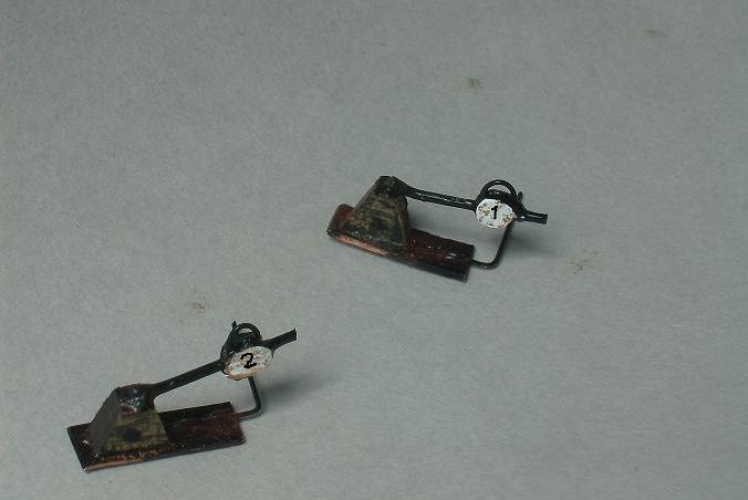

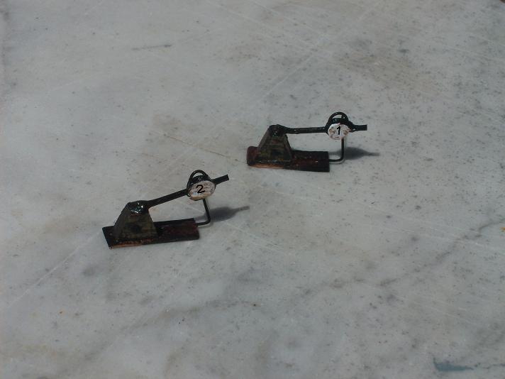

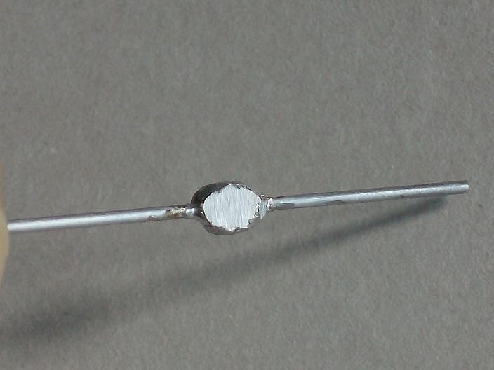

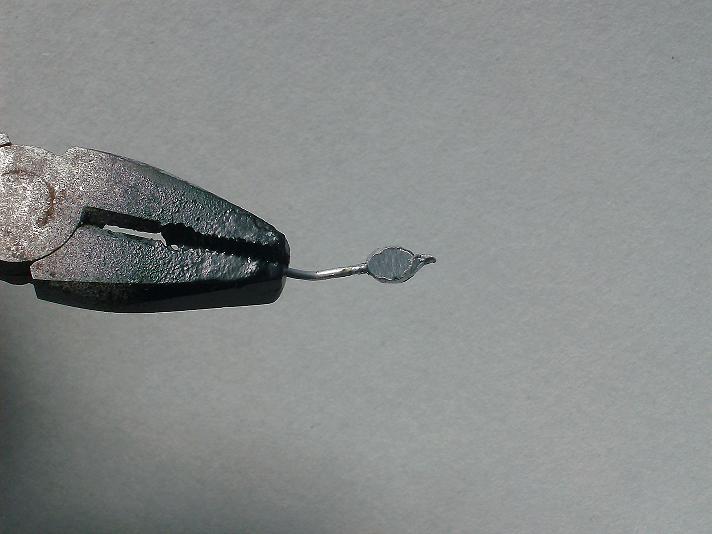

Non sarà il massimo della perfezione,però mi sono divertito a farlo a costo zero :wink:

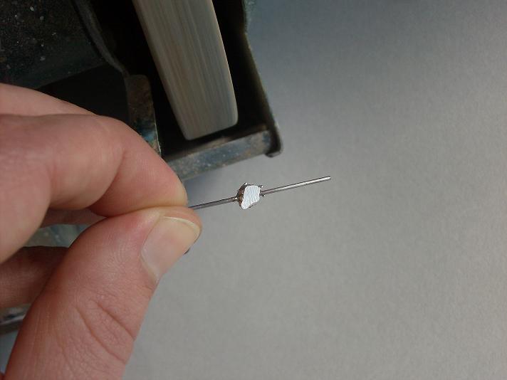

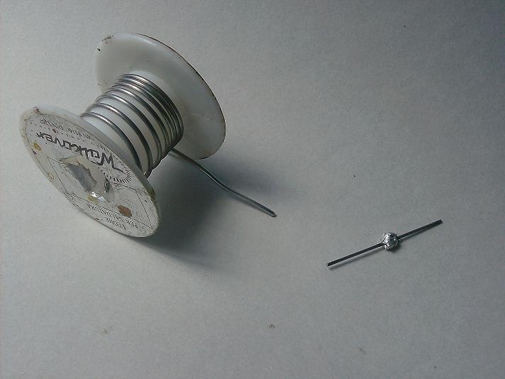

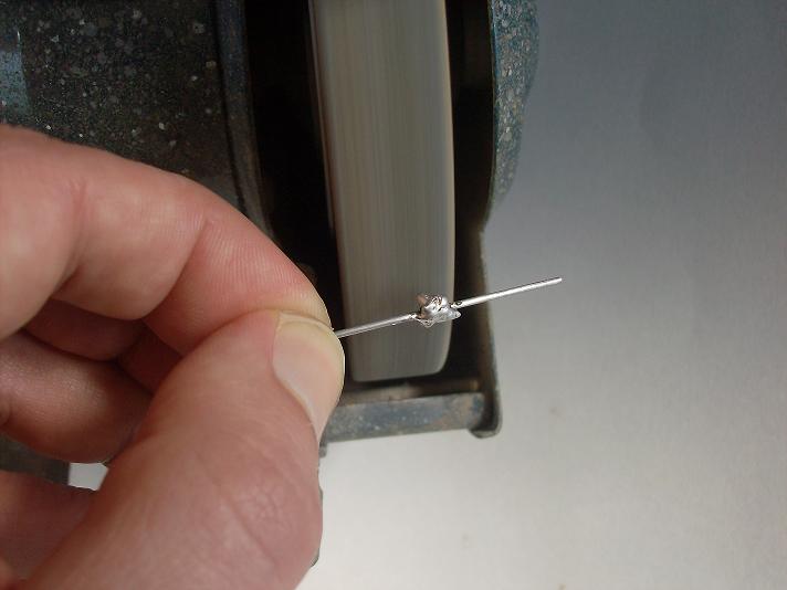

SPIEGAZIONE:
1)Ho preso un tondino di metallo ed ho creato col saldatore un grumulo di stagno
2)Usando una mola elettrica da banco ho lavorato lo stagno ottenendo la forma ovoidale del contrappeso (stessa cosa l'ho fatta per la base trapezioidale)
3)Ho tranciato e sagomato l'astina.
4)Ho assemblato e verniciato il tutto.
Che vi pare?

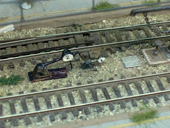

Grazie amici.Osservate il confronto con quello che ho fatto in scala N :wink:

ottimo! io quando abitavo con i miei usavo i piobini da pesca di mio padre appositamente limati e usavo i reofori dei led per li timone, la parte a V rovesciata era fatta con del lamierino d'ottone, la maniglia per la manovra un sempile pezzetto di filo.
