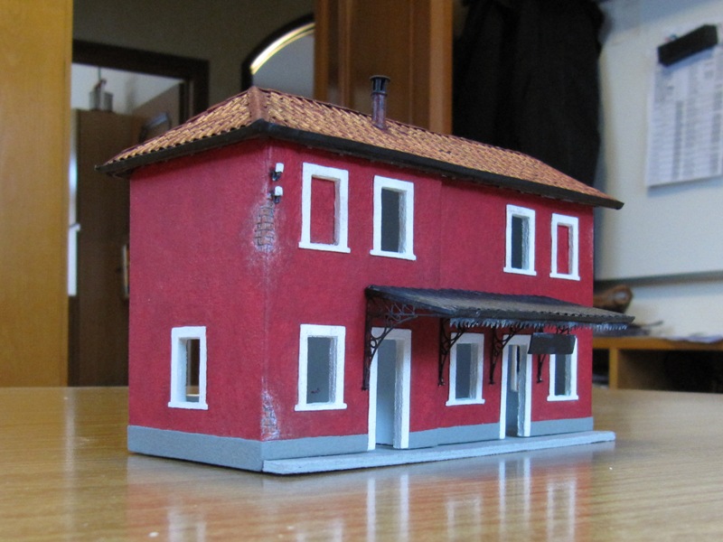

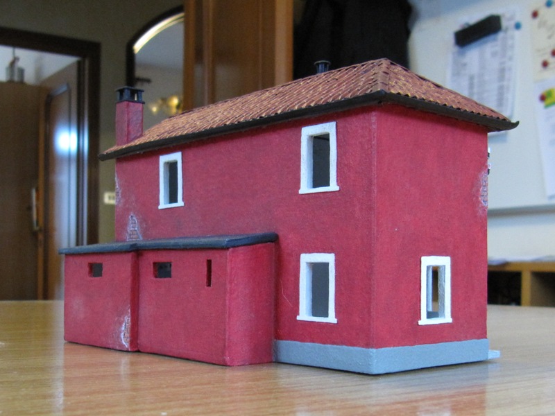

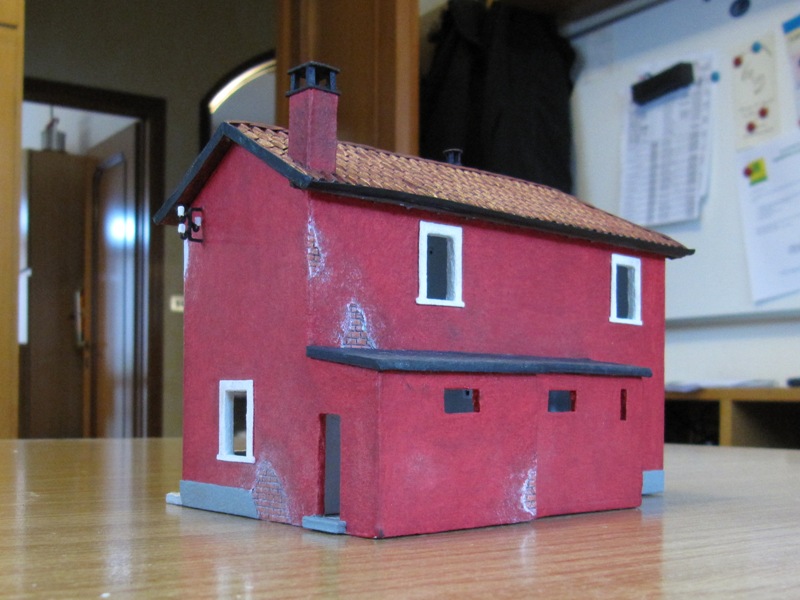

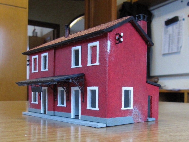

Ciao a tutti,
Come ho già scritto qualche tempo fa nel thread "Che state facendo?", da qualche tempo sto realizzando il mio primo edificio in assoluto: la stazioncina del mio paese.
Tutto il fabbricato è in cartoncino ed i "pezzi" di cui è composto sono quasi tutti finiti. Manca solo qualche particolare tipo le finestre e le persiane, le canaline per lo scolo dell'acqua dalle grondaie, una fontanella dell'acqua e la scritta BARUCCANA in rilievo su entrambi i lati corti dell'edificio. Il problema sul quale mi sono momentaneamente arenato però è l'invecchiamento: il rosso con cui ho colorato la stazione mi sa troppo di nuovo, nonostante le scrostature di intonaco ed i mattoni a vista non sono ancora riuscito a dare quell'aspetto usurato che sto cercando. In realtà ho provato a schiarire con la polvere di gessetti ed il risultato non mi dispiaceva, purtroppo però la mano di trasparente opaco che ho dato questa mattina sembra aver assorbito tutta la polvere e infatti il rosso è tornato più o meno com'era prima. Anche i contorni delle finestre e la striscia in cemento grigio hanno avuto lo stesso problema e sono tornati come nuovi. Dov'è che ho sbagliato? Che altro posso usare?
Ecco per intanto lo stato dell'opera:
IMG_2536.jpg [ 123.68 KiB | Osservato 13874 volte ]
IMG_2537.jpg [ 123.97 KiB | Osservato 13874 volte ]
IMG_2538.jpg [ 121.01 KiB | Osservato 13874 volte ]
IMG_2539.jpg [ 117.87 KiB | Osservato 13874 volte ]
Ultima modifica di EritreoCazzulati il domenica 21 marzo 2010, 14:09, modificato 1 volta in totale.
Non hai una foto -al vero- di riferimento ?
Forse un rob insci?
L' effetto che , se ho ben capito , si vuole riprodurre e' quello dell' intonaco chiaro che appare al consumarsi della pittura murale .
Quindi il bianco dovrebbe essere sotto al rosso cupo ( come i mattoni sono sotto l' intonaco -molto belli,bravo)
Si doveva fare prima , ma si puo' ancora fare .
Devo dire che per me la tecnica ed i materiali sono sbagliati.
Le terre /polveri non sono adatte per questo effetto.
Si devono usare i colori .
E convincersi che ottenere effetti pittorici e' diverso da verniciare.
Lo strato su cui puo' lavorare adesso e' quello del trasparente opaco ( asciutto e inattaccabile - ma che tipo di vernici stai usando ?)
Usa del bianco , non troppo pulito , dal basso verso l' alto , da coprente a meno comprente- non preoccuparti se diventa predominante .
Ad asciugatura ( quasi )avvenuta fai un lavaggio scuro ( per sporcare il bianco e tramutarlo in un grigio non uniforme ) con una partitura verticale, ma ombreggia anche tutti i particolari in aggetto .
A seguire rifai il colore della pittura murale - fallo gia' piu' chiaro( aggiungi del bianco o giallo ) e non mescolarlo troppo bene - e fai la stessa operazione di prima ma dall' alto verso il basso , prova sfruttare la non completa essiccazione dei colori per sfumarli .
Ricordati che , poiche' non vuoi ottere un intonaco fresco di pitturazione , non devi applicare il colore in modo totalmente coprente ed uniforme come saturazione ( e' facile , basta avere poco colore sul pennello e graduare il grado di diluizione ovvero quanto il pennello e' bagnato - tieniti un foglio di carta vicino e prova prima a darci una pennellata per stimare cosa andrai ad applicare sul modello.)
Sono sicuro che se provi ( e lo puoi fare su un cartoncino dipinto rosso cupo ,da nuovo a invecchiato ) ti sara' chiarissimo come procedere , anche oltre .
Buon lavoro.
Belli i supporti della pensilina .
luca

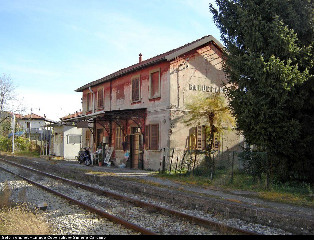

La foto ce l'ho qui davanti anche adesso ma è una foto "fisica", scattata da mio zio una cinquantina di anni fa... purtroppo non ho lo scanner... :(
T910 ha scritto:
Baruccana sta dalle mie parti...quasi quasi me la vado a vedere e se riesco posto qualche foto della stazione al vero
Le foto dello stato (purtroppo pietoso) attuale le ho fatte anch'io un mesetto fa, mi sono servite e mi serviranno per qualche dettaglio... un paio si trovano già su internet (e anche su google street view). Ecco un esempio:
Baruccana 1.jpg [ 154.61 KiB | Osservato 13561 volte ]
Oggi però lo stato di "decomposizione" è un po troppo avanzato... così è decisamente troppo invecchiata, diciamo che l'effetto proposto da Luca sarebbe l'ideale, al massimo un po' più nuovo ma sicuramente non più vecchio.
Per la cronaca, con i lavaggi non è che me la stia cavando un granchè bene... i miei primi esperimenti su un pezzettino di muro creato ad hoc non sono riusciti... mi sa che sbaglio qualcosa...
Ad esempio: i mattoni li ho colorati prima con l'apposito rosso, poi un lavaggio di grigio, subito asportato col cotton fioc ha dato un effetto decente migliorato poi con un po' di sporco dato a secco, lo stesso vale per le tegole che mi sono venute al primo colpo... In entrambi i casi però si trattava di lavaggi scuri, per fare ombre...
Con il bianco invece mi viene fuori un effetto strano, probabilmente dovuto allo strato di tempera sottostante: la mano di tempera infatti ha reso il muro ruvido ed ora quando stendo il colore molto diluito (faceva così anche col rosso), questo tende a concentrarsi solo in alcuni punti, infatti, come ho scritto prima, l'effetto "a nuovo" mi piacerebbe anche. Purtroppo non è quello che sto cercando...

Grazie Eritreo ,bellissima foto , gia' salvata , e bellissimo soggetto per la tua riproduzione.
La foto e' utile perche' ci fa vedere in che modo il colore vada sparendo, cioe' e' un processo sempre in corso .
Ad esempio osserviamo sotto la tettoia o sotto i davanzali delle finestre , nonche' sotto le falde del tetto.
Con un po' di immaginazione possiamo ricostruire le condizioni volute.
Credo pero' che il colore particolarmente scuro e deciso degli intonaci generi un contrasto molto forte fin dai primi segni di decadimento ( questa e' una differenza con quello di Alex ed il mio ).
Sui problemi con i lavaggi : con acrillici vero ? Ma sul fondo di tempera ( del pezzo di prova )c'e' altro : gesso , trasparente?
Diminuisci la diluizione fino al quella del latte , anche meno. E magari aggiungi un po' di sapone all'acqua per evitare che la vernice si aggreghi in gocce.
Una pennellata deve lasciare una traccia , tieni presente che i chiari sono piu' visibili una volta asciutti.
Nelle zone dove vuoi maggiore colore ( bianco in basso / rosso in alto ) applica poco colore piu' denso e poi lavoralo con il pennello bagnato ( alla fine tiralo sempre in verticale ) ;diluiscilo in opera e forse ti sara' piu' facile vedere l' effetto.
Perfavore metti altre foto , anche delle prove .
Sono sicuro che Barruccana verra' benissimo
luca

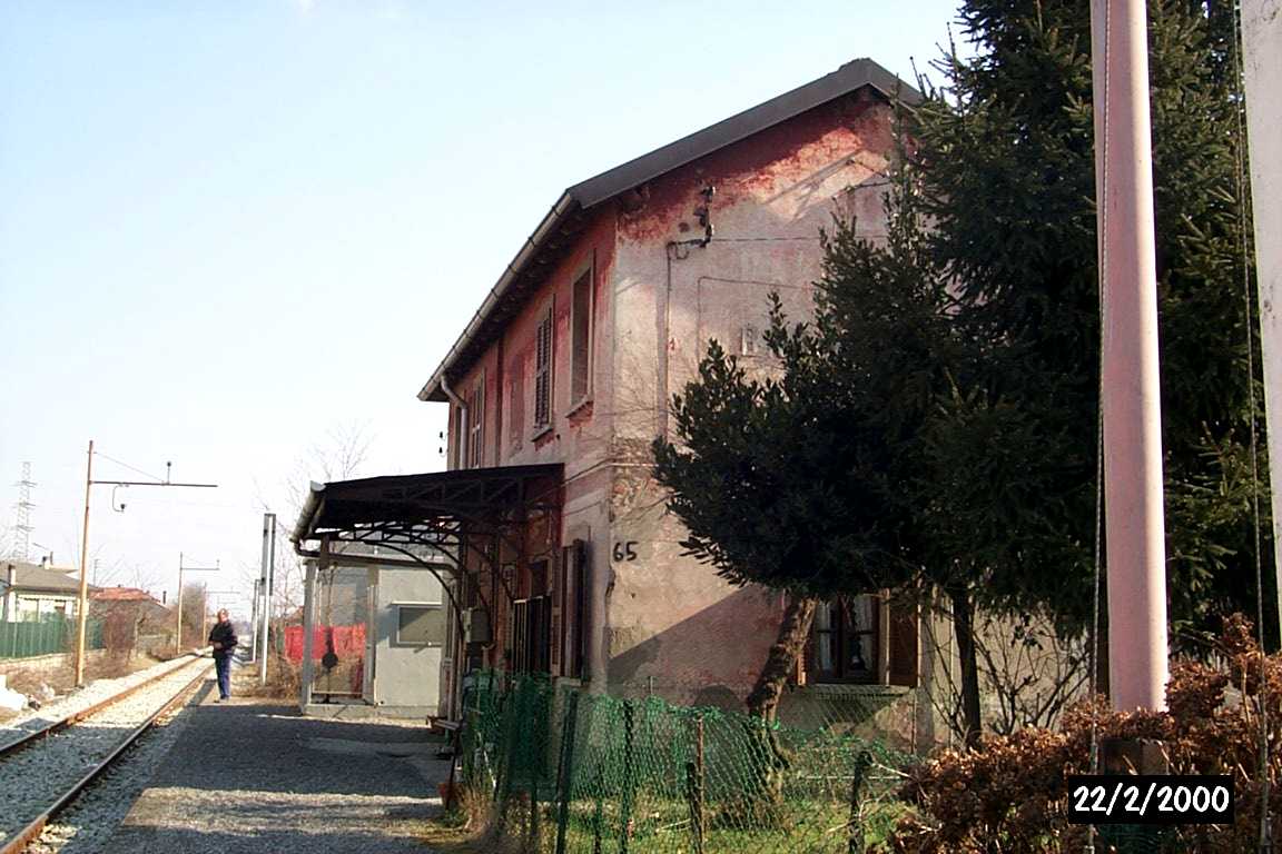

Questa è una foto di 10 anni fa. Anche questa non è mia, io mi sono concentrato più sui particolari e sui lati non inquadrati dalle altre foto che ho:
36 foto fabbricato Baruccana.jpg [ 102.52 KiB | Osservato 13449 volte ]
Tornando indietro nel tempo il bianco è diventato rosa ma per me è ancora troppo invecchiata.
L'ambientazione comunque sarà negli anni 50, proprio l'epoca della foto di mio zio. Tutti i rattoppi sul muro che si vedono qui infatti in quella foto non ci sono. Ci sono però le scrostature e in più una fontanella dell'acqua e un glicine che si arrampica proprio sullo spigolo inquadrato qui sopra. Tornando al colore, nella foto anni 50 si nota (poco) che è più scuro nelle zone sotto il tetto. A occhio, avendo dato tre mani di rosso al mio modellino, dovrebbe essere più o meno la differenza tra la seconda e la terza mano... Cacchio, se riuscissi almeno a tornare indietro di una mano di vernice!
Magari stasera quando torno a casa dal lavoro faccio una foto digitale alla foto vecchia e la pubblico.
