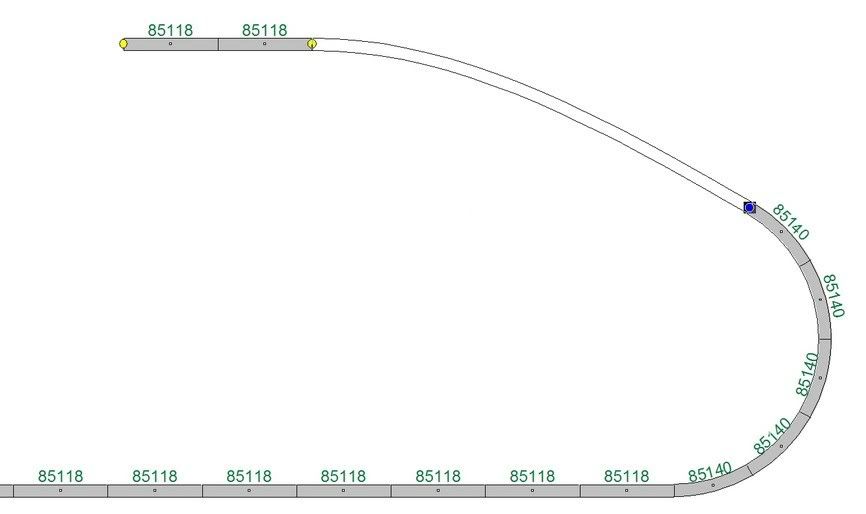

Sto imparando ad usare Wintrack versione WinTrack V9.0 3D (versione dimostrativa).
Piano piano lo imparo, ma non so che fare con i flessibili.
Clicco a barra di sinistra, per attivare il flessibile.
Esce la sua figurina "flessibile":
quindi vado a chiudere (spostando la pallina blu) il cerchio
ad un altro punto del plastico.
Il circuito si chiude, ma non posso mantenere il disegno.
Si sposta solo la croce nera (del mouse), non funziona nessun tasto,
del programma e devo premere il tasto ESC per uscire da questa funzione.
Purtroppo, il flessibile non si salva. :(
Purtroppo i file del' assistenza sono in tedesco :(
(e non trovo qualcosa su internet)
Dove sto sbagliando?

Ho fatto una prova veloce, spero di non sbagliarmi.
Una volta agganciato il flessibile all'altro punto di ancoraggio, puoi modificarne la forma/raggio con la rotellina del mouse (almeno nel mio caso). Una volta regolato il tutto poi basta fare doppio click con il mouse sul punto di ancoraggio e il binario si fissa.
Spero sia chiaro.

...poi basta fare doppio click con il mouse sul punto di ancoraggio e il binario si fissa.
Grazie Olimpinic!!! :)
La soluzione era sotto il mio naso ed io ero cieco!!
Grazie ancora!
