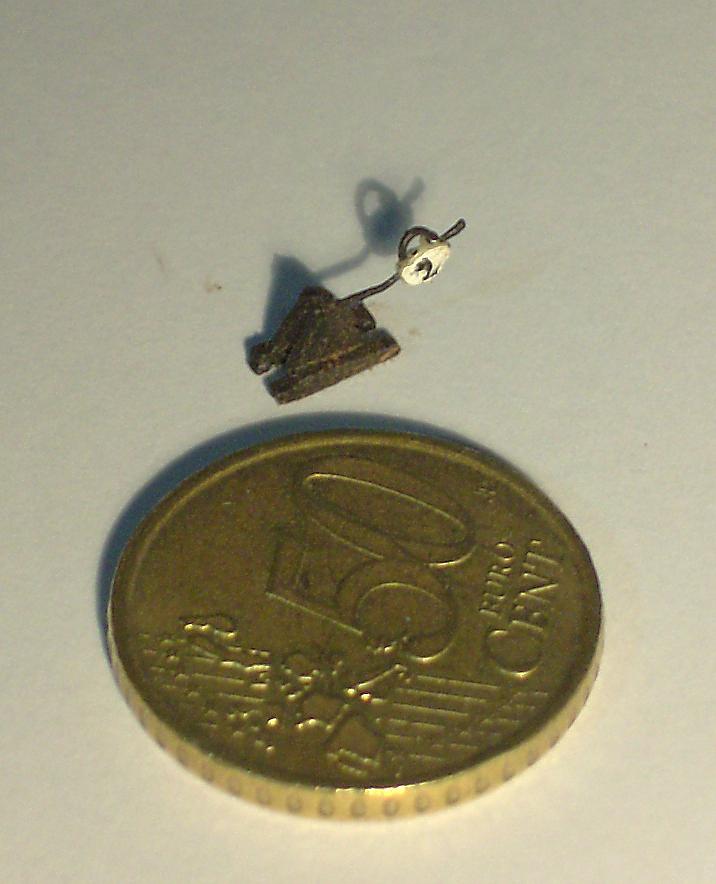

Realizzato con cartoncino,filo di ferro e...Il contrappeso l'ho fatto con un semino di sesamo dipinto di bianco.Simpatico no? :wink: :lol:

Complimenti!
Scala N, vero?

mdp ha scritto:
Complimenti!
Scala N, vero?
Mario
Grazie Mario...Si certo scala N.Da notare il numero del deviatoio riportato sul contrappeso come al vero.Come sai sto completando il plastico per TTM e lo sto particolareggiando al massimo :wink:

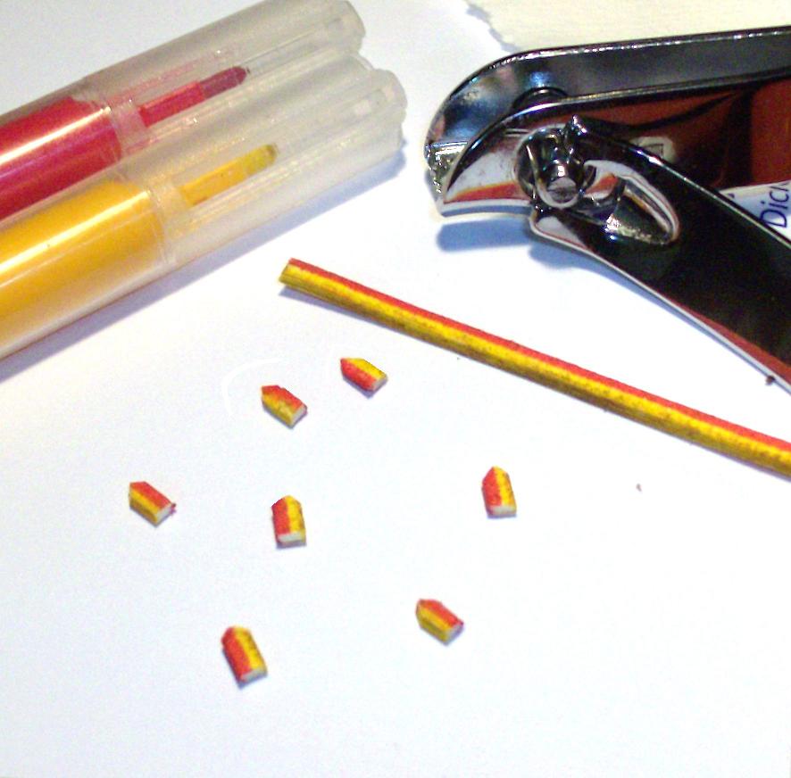

Con dei colori a spirito,del cartoncino,riga,cutter ed un taglia unghie si possono ricavare facilmente e velocemente dei picchetti identificativi FS :wink:
