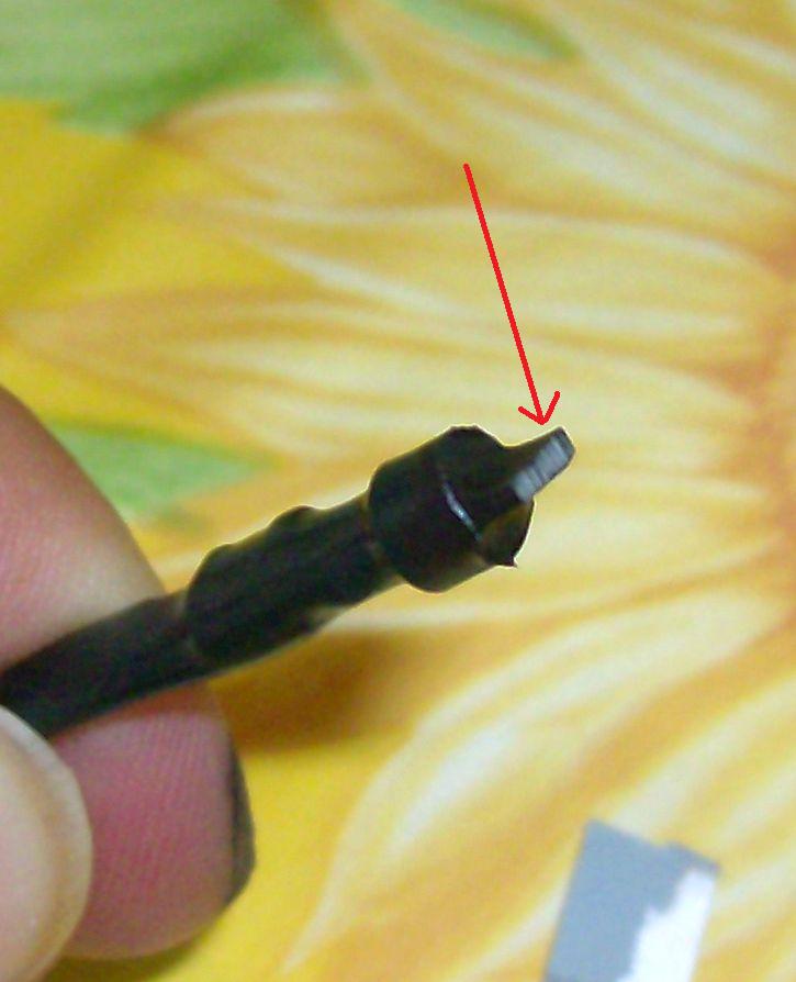

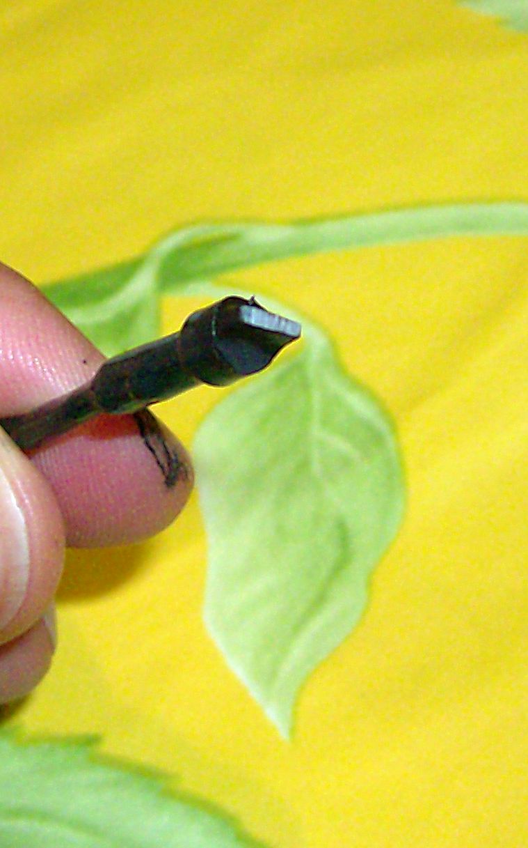

Usando un comunissimo led e molando i 4 lati si può ottenere velocemente una luce tipo NEON A MURO stile FS.Che ne dite?

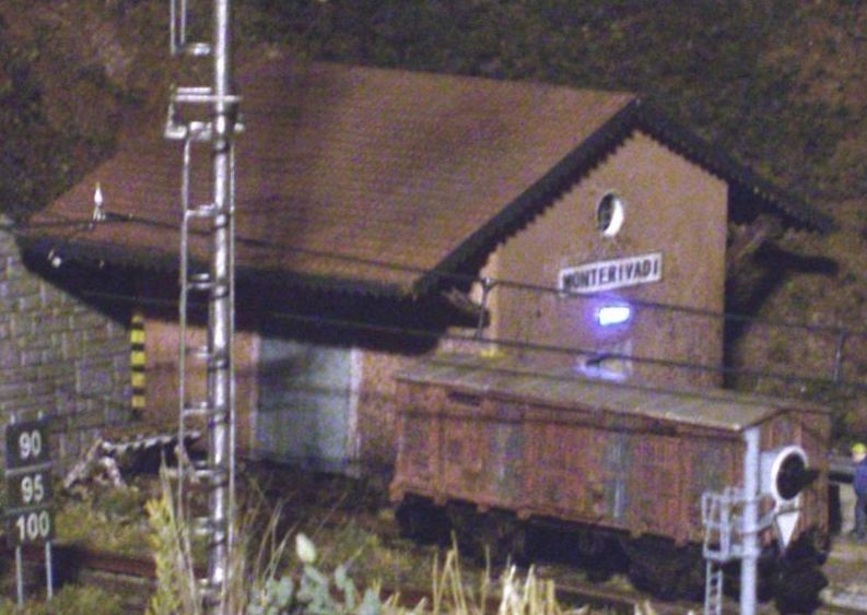

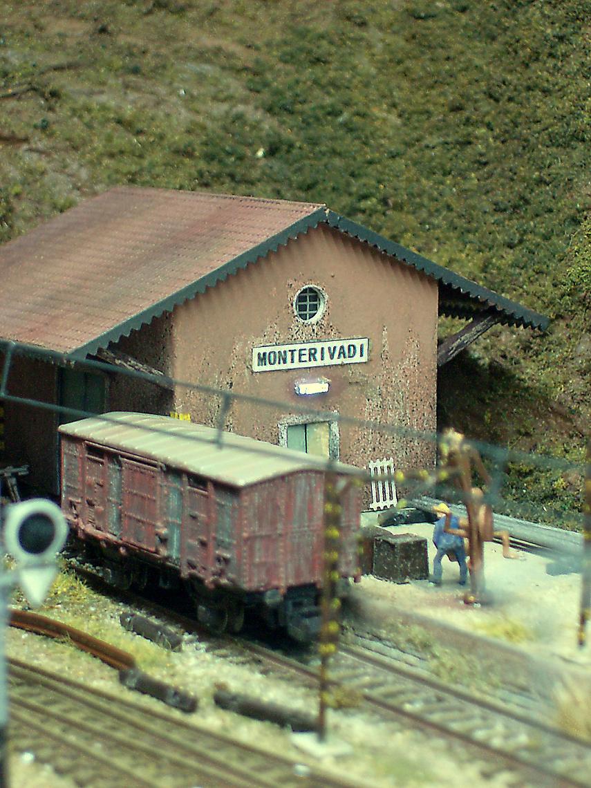

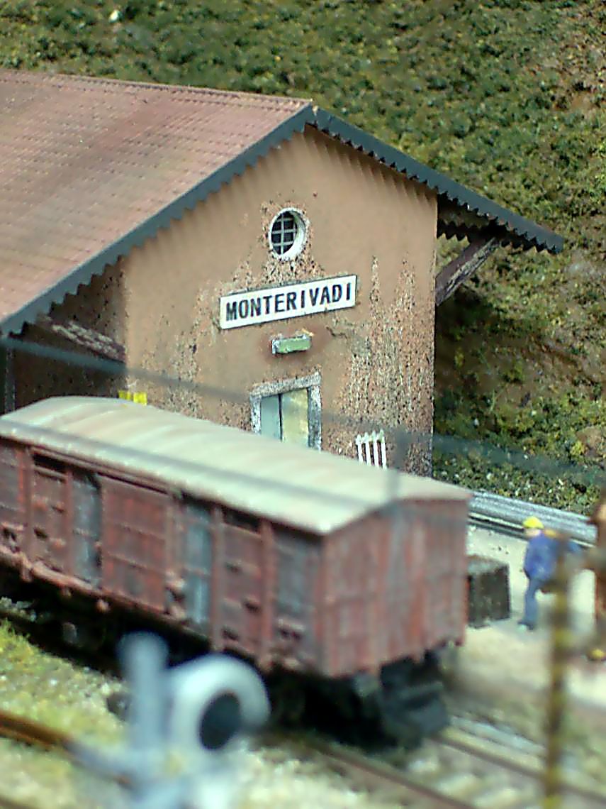

Altra foto...
Questo Neon è in scala N e ho usato LED da 5 mm.Per la scala H0 bisogna sagomare LED da 10 mm :wink:

Questo metodo è ottimo perchè hai plafoniera e corpo luce in un colpo solo ed hai una diffusione della luce per tutta la lunghezza del NEON/LED come al vero e non solo al centro come spesso accade con lampioncini modellistici commerciali :wink: .
