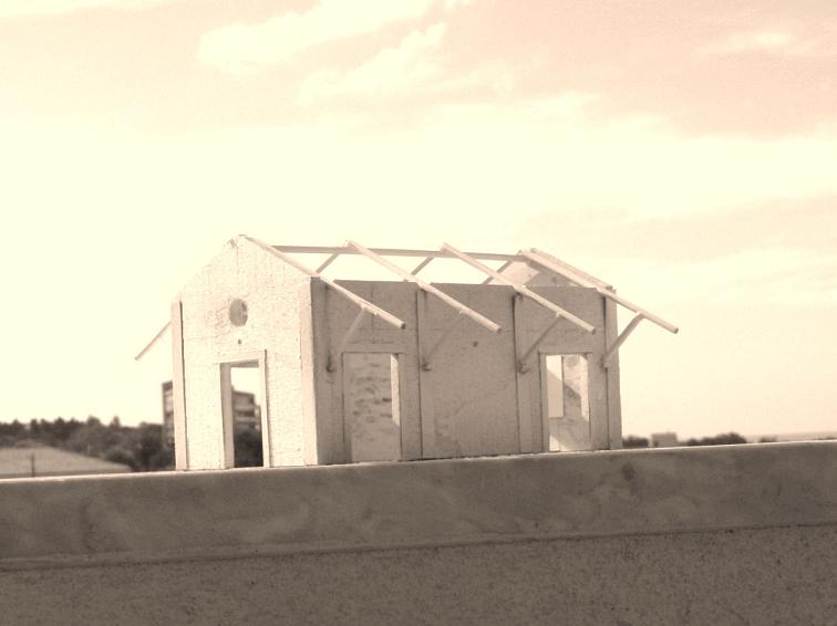

Eccomi alle prese con la realizzazione di un magazzino merci in stile FS.Questo modellino in scala H0 lo costruirò utilizzando legno per le mura e resina stampata per il tetto a due falde.Spero di fare cosa gradita mostrandovi le varie fasi di realizzazione.
HPIM9393.JPG [ 77.05 KiB | Osservato 8996 volte ]

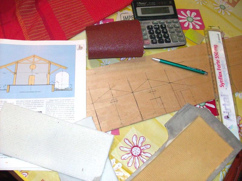

Attento Alessandro, che le misure riportate sulla enciclopedia del modellismo ferroviario non sono corrette! Se hai già tagliato le facciate di legno, rimangono buone per il camino!
Fabrizio.
 Oggetto del messaggio: Re: MAGAZZINO MERCI FS
MessaggioInviato: martedì 2 novembre 2010, 21:37
Fabrizio.
Grazie Fabrizio,me ne ero accorto anche io.In realtà alcune misure sono corrette,mentre altre no.Quelle riportate sul legno dovrebbero essere corrette.La posizione e il diametro della finestra circolare varia anche nella realtà.Comunque ho anche questo prospetto :wink:

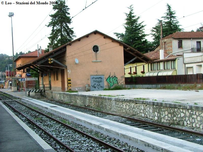

Attenzione Alex se lo devi paizzare dove c'è la linea aerea una falda del tetto (quella del binario è più corta dell'altra).
MessaggioInviato: giovedì 4 novembre 2010, 8:21
A meno che non si adotti questa originale soluzione.In questo modo si ottiene in un colpo solo un MM molto versatile ed esteticamente più bello :mrgreen:

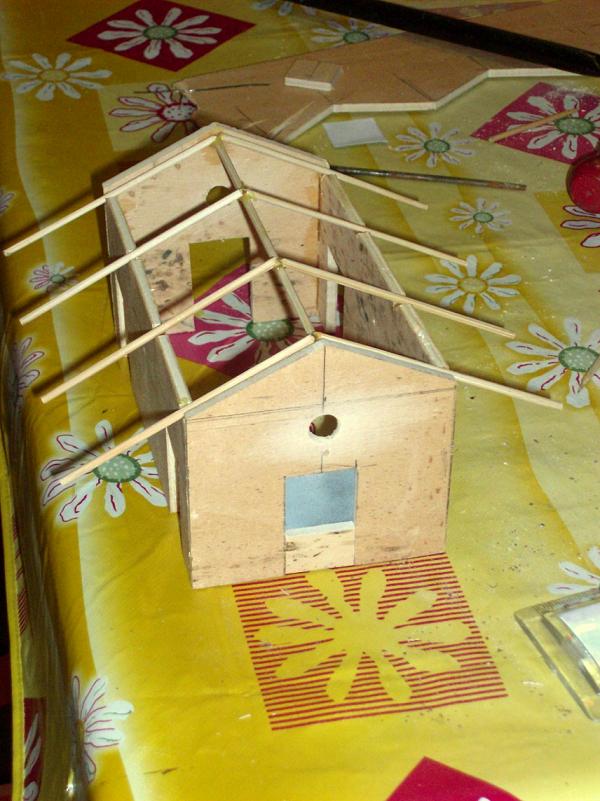

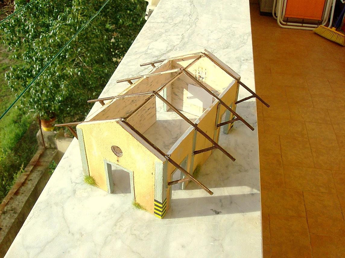

il lavoro va avanti...
HPIM9396.JPG [ 113.86 KiB | Osservato 8545 volte ]
HPIM9395.JPG [ 146.79 KiB | Osservato 8545 volte ]

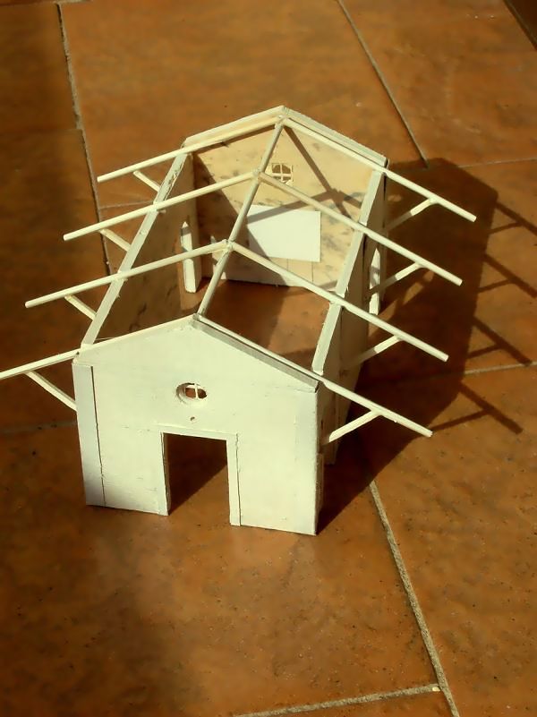

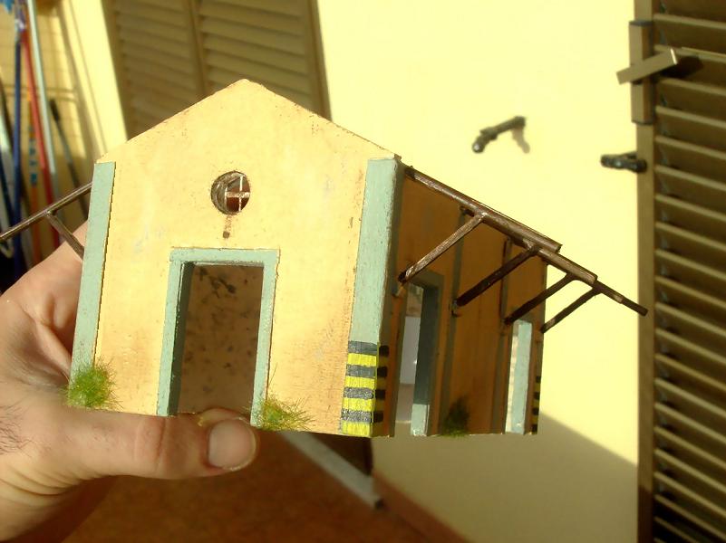

Grazie per i complimenti amici.Ecco gli sviluppi :wink:
HPIM9399.JPG [ 82.24 KiB | Osservato 8507 volte ]
HPIM9403.JPG [ 55.53 KiB | Osservato 8507 volte ]

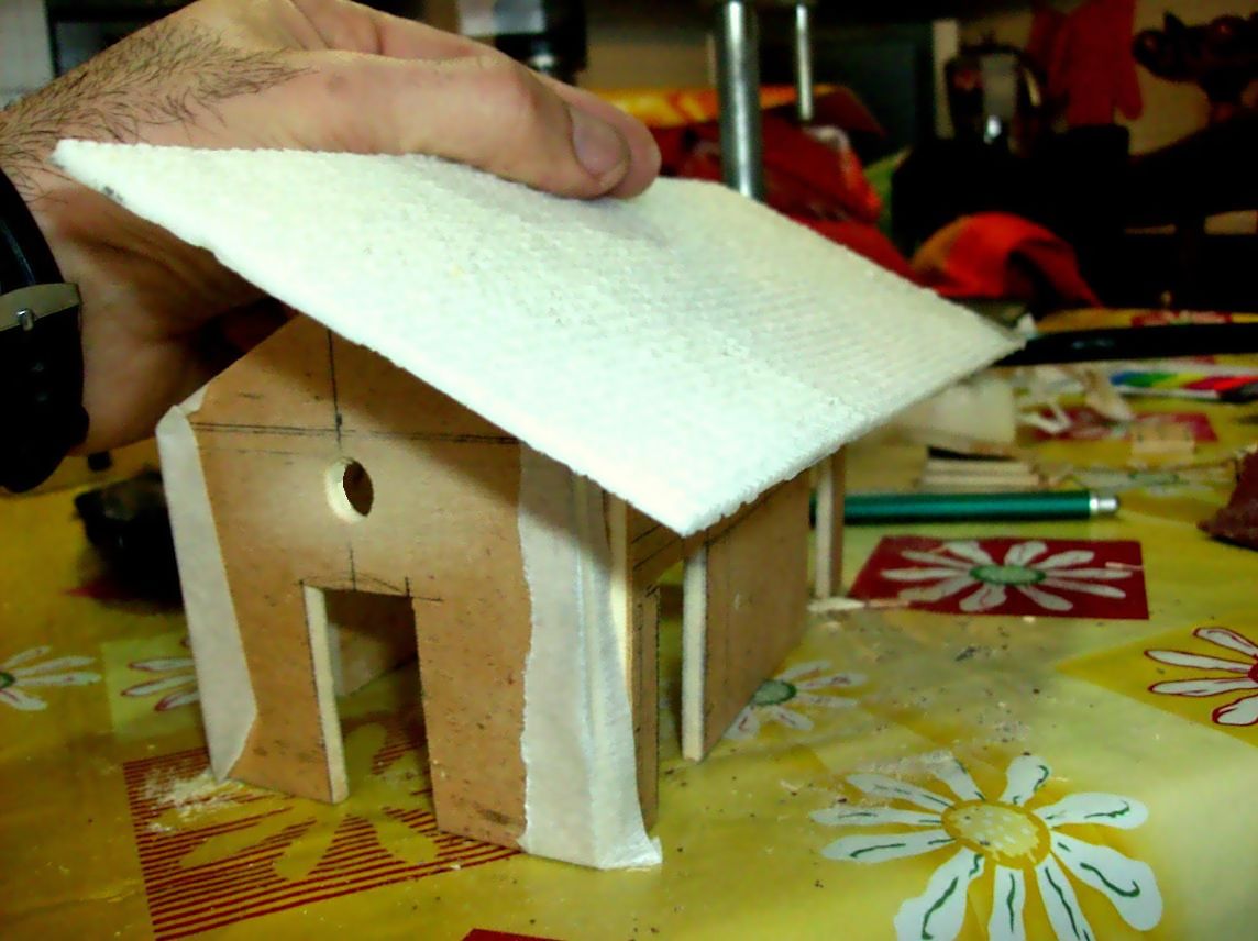

MessaggioInviato: giovedì 4 novembre 2010, 13:18
HPIM9407.JPG [ 62.3 KiB | Osservato 8470 volte ]
HPIM9406.JPG [ 35.34 KiB | Osservato 8470 volte ]

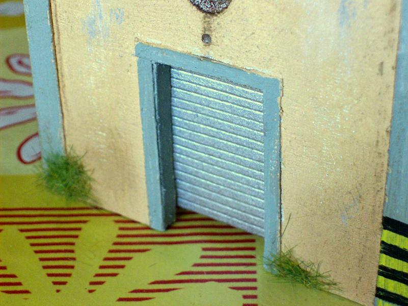

Verniciatura eseguita con tempere e invecchiamento fatto con i soliti gessetti professionali per ritrattisti :wink:
HPIM9416.JPG [ 78.01 KiB | Osservato 8408 volte ]
HPIM9409.JPG [ 165.61 KiB | Osservato 8418 volte ]
HPIM9413.JPG [ 56.63 KiB | Osservato 8418 volte ]

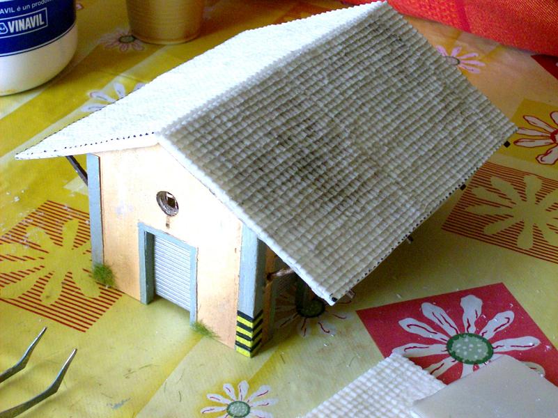

Prime prove delle lastrine di resina per riprodurre il tetto a 2 falde.Vanno ancora inseriti i tubi per lo scolo delle acque :wink:
HPIM9417.JPG [ 90.94 KiB | Osservato 8395 volte ]

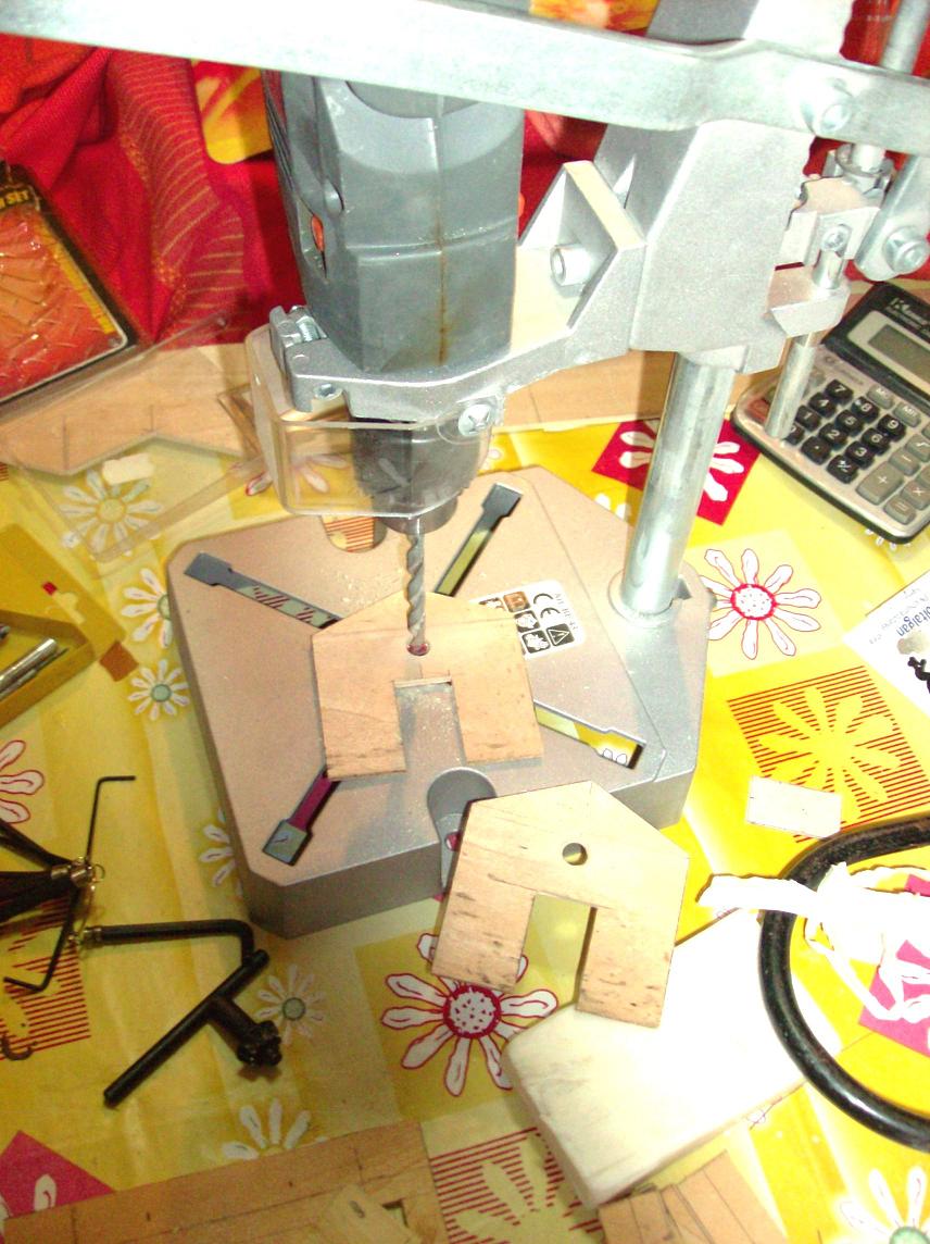

Alex, come fai a tagliare il legno in modo così preciso? (es. porte e finestre).
Mi dai qualche consiglio?
Io avevo provato pure con il traforo elettrico, ma le vibrazioni
mi hanno fatto desistere dal suo utilizzo
