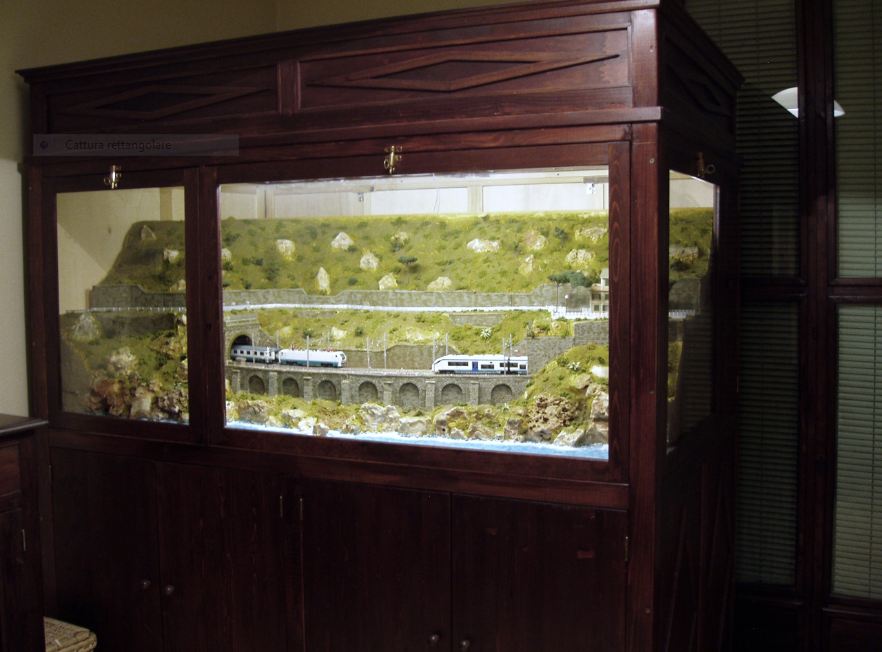

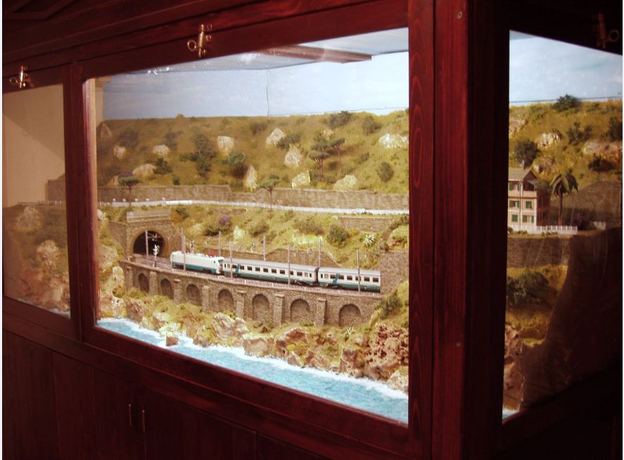

Messaggi: 1652
Località: Piossasco (TO)
Ecco la mia soluzione
Vetrina3.JPG [ 77.24 KiB | Osservato 6461 volte ]
Vetrina1.JPG [ 88.48 KiB | Osservato 6461 volte ]
