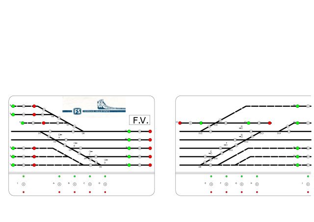

Realizzato con Inkscape ( opensource ).
Stampato su cartoncino bristol, incollato su pannellino di alluminio, protetto successivamente
con riquadro di vetro sintetico.
Una volta forato il sandwich in corrispondenza delle crocette sono stati montati i vari deviatori.
Noi l'abbiamo montato su una scatola di legno, ma si puo' anche incorporare sul fianco del plastico
Antonello

Per curiosita' posto anche il pannello relativo a Monterenzano, stampato su foglio A3 e rifilato.
L'alluminio e' ricavato da scarti di materiale usato per impianti industriali.
Antonello

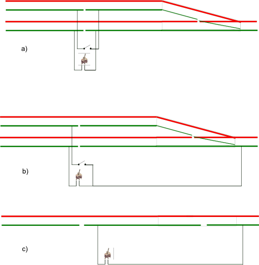

Puoi usare qualsiasi tipo di interruttore: a levetta, a pulsante, a bascula etc.
Quello a levetta ha il vantaggio di darti al volo l'indicazione della sua posizione.
Io personalmente uso deviatori a levetta lasciando inutilizzato un contatto.
Nello schema a) vedi il caso di piu' binari morti dove basta sezionare una sola rotaia per togliere corrente al treno.
I fili a valle e a monte dell'isolamento vanno portati all'interruttore ( terminale centrale e uno solo dei terminali laterali.
Quando hai tanti binari, per risparmiare sul cablaggio puoi usare lo schema b) dove unisci fra di loro tutti i terminali centrali e li colleghi ad un punto sicuramente alimentato con la stessa polarita' fuori dei sezionamenti.
Diverso e' il caso c) di un binario di corsa dove occorrono due sezionamenti sulla stessa rotaia.
Il resto del circuito e' uguale ai precedenti.
Spero di essere stato utile.
Antonello

Una cosa. Ma nello schema a) e b) non ci va un interruttore per ogni binario, in modo da renderli indipendenti? Così come è lo schema si toglie e si da corrente ai due binari insieme. Ho capito bene oppure no?

Negli schemi a) e B) ho voluto rappresentare gli interruttori sia con una foto sia con il loro simbolo elettrico:
sono comunque due interruttori separati, uno per ciascun binario.
Io utilizzo sui pannelli deviatori a levetta utilizzati come interruttori impiegando solo due reofori.
