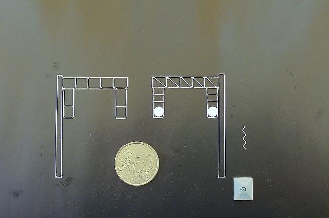

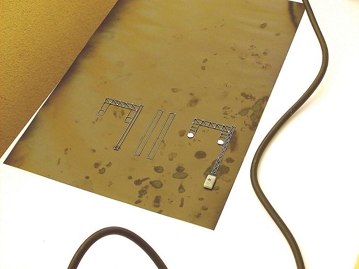

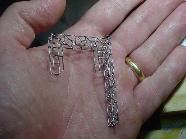

Sto costruendo per un amico questo piccolo segnale FS in scala N.
Devo dire che senza l'ausilio della fotoincisione è davvero molto difficile lavorare parti così piccole,però tra pro e contro possiamo dire che la fotoincisione è un pochino piatta,mentre questi tipi di segnali al vero sono abbasatanza tridimensionali :wink:
Inserisco 2 foto.Il segnale una volta ultimato sarà realmente illuminato con led ROSSO/VERDE :)
HPIM0008.JPG [ 77.18 KiB | Osservato 6232 volte ]
HPIM0007.JPG [ 61.31 KiB | Osservato 6232 volte ]

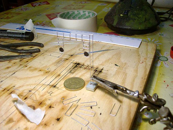

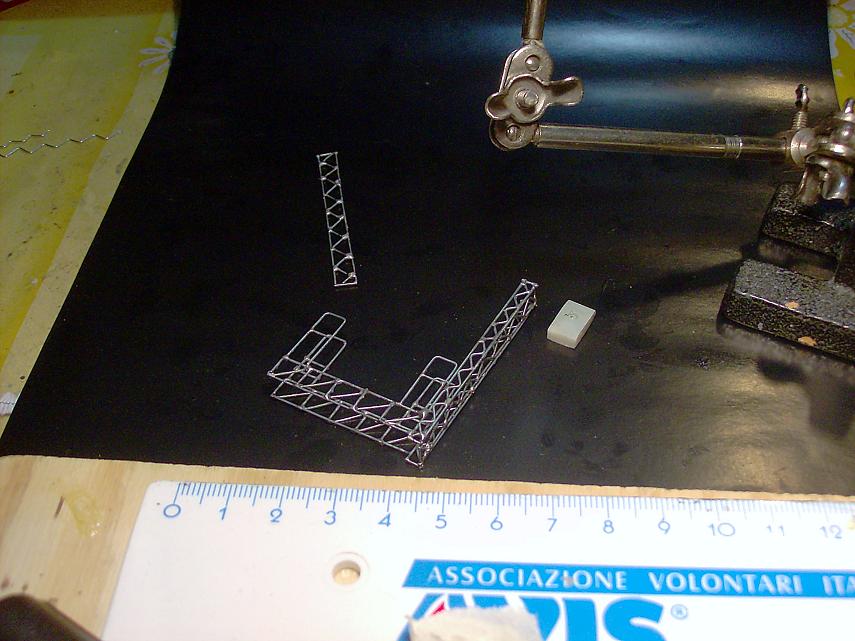

Il lavoro va avanti...
HPIM0029.JPG [ 29.21 KiB | Osservato 6085 volte ]

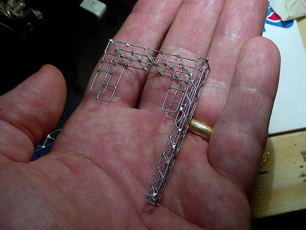

domandina ¿che diametro ha il tondino?
Bruno
 Oggetto del messaggio: Re: UN SEGNALE A PORTALE FS piccolo,piccolo....
MessaggioInviato: venerdì 3 giugno 2011, 13:25
Messaggi: 5941
solodiesel ha scritto:
Ciao Alex
Complimenti anche per questa tua opera.
Bruno
Grazie :)
Il tondino è di circa 0,3,però sarà lavorato con mola elettrica per appiattirlo in alcuni punti :wink:

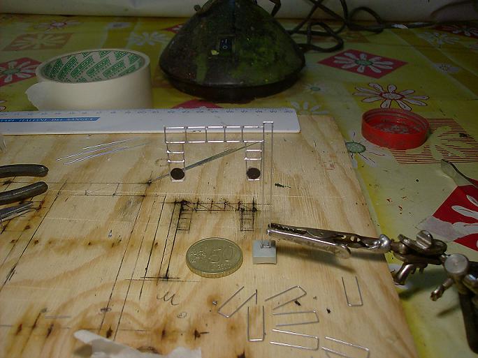

Altro step :)
HPIM0031.JPG [ 48.81 KiB | Osservato 5926 volte ]

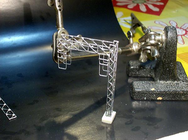

Ecco il segnale acquistare tridimensionalità :wink:
HPIM0040.JPG [ 81.13 KiB | Osservato 5852 volte ]
HPIM0043.JPG [ 53.21 KiB | Osservato 5852 volte ]
HPIM0046.JPG [ 47.24 KiB | Osservato 5852 volte ]
HPIM0047.JPG [ 46.97 KiB | Osservato 5852 volte ]
HPIM0048.JPG [ 26.25 KiB | Osservato 5852 volte ]

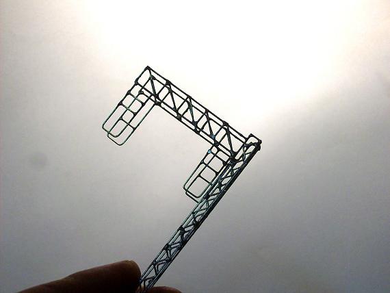

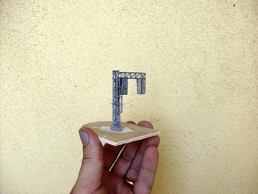

La struttura è pronta per accogliere le vele.Che ne dite?Questo segnale in scala N è Il primo in assoluto di tutta la mia vita :)
HPIM0059.JPG [ 114.09 KiB | Osservato 5806 volte ]
HPIM0060.JPG [ 132.49 KiB | Osservato 5806 volte ]

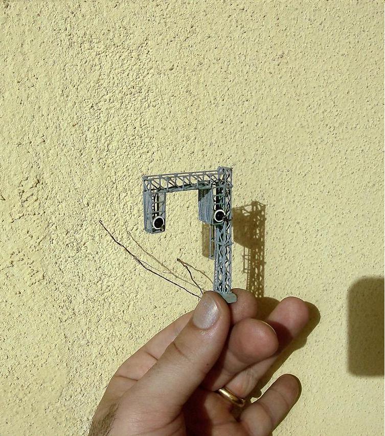

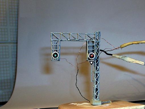

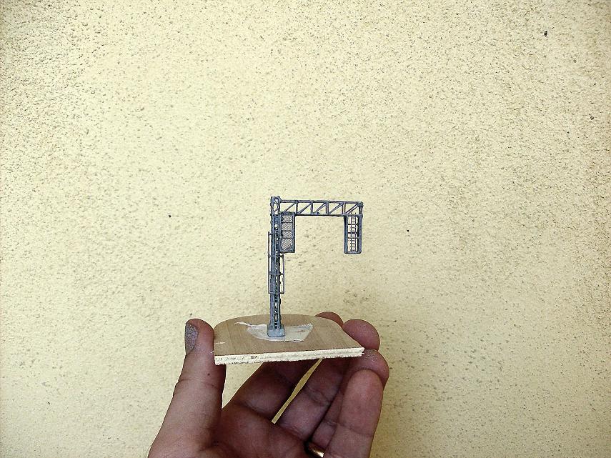

Ecco il segnale finito.Devo solo applicare il triangolino di limite velocità sulla gabbia destra e collaudare la luminosità dei led :wink:
HPIM0073.JPG [ 163.63 KiB | Osservato 5756 volte ]
HPIM0074.JPG [ 191.29 KiB | Osservato 5756 volte ]

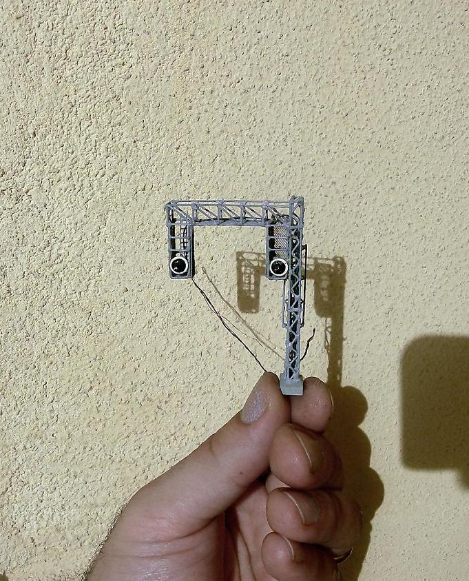

Lavoro finito!

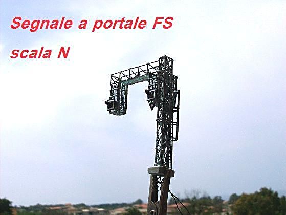

Prima di consegnare il segnale al mio amico,ho voluto provare l'effetto che fa sul mio plastico.Che ne dite?
PS:Le vele sono state giustamente sostituite perchè sono posizionate a destra rispetto la marcia dei treni ;)
 Oggetto del messaggio: Re: UN SEGNALE A PORTALE FS piccolo,piccolo....(LAVORO FINIT
MessaggioInviato: lunedì 6 giugno 2011, 13:13
Messaggi: 5941
Inserisco quest'ultima foto in contro luce per meglio evidenziare il minuzioso lavoro della struttura :wink:
