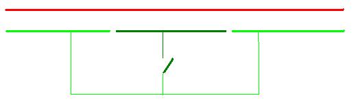

Se il circuito è come il seguente :
sezionamento plastico.jpg [ 6.37 KiB | Osservato 5202 volte ]
credo che alla domanda si possa dare la seguente risposta :
è normale che la locomotiva digitale si fermi sul sezionamento ad interruttore aperto.
Il sistema digitale consente di inviare contemporaneamente informazioni e comandi a più locomotive.
Ma non accumula energia. Quindi è vincolato alla presenza costante dell' alimentazione.
Col digitale, per ottenere la fermata comandata in una sezione, credo si debba utilizzare un sistema complesso.
Ho letto (ma non provato), che esistono decoders in grado di frenare se incontrano una sezione equipaggiata con diodi collegati in maniera asimmetrica.
Ma questo comporterebbe, come minimo, di avere un interruttore per fermare il modello in analogico, ed un altro per fermare il modello in digitale.
E comporterebbe anche una diversa lunghezza della sezione considerata.
Ovvero : mi sembra che non lo si possa realizzare senza una certa complessità.
Ma.
In digitale si può fermare una singola locomotiva (comandandola manualmente) senza interferire sulle altre.
Se bastasse solo questo ... non sarebbe necessario utilizzare il sezionamento.
