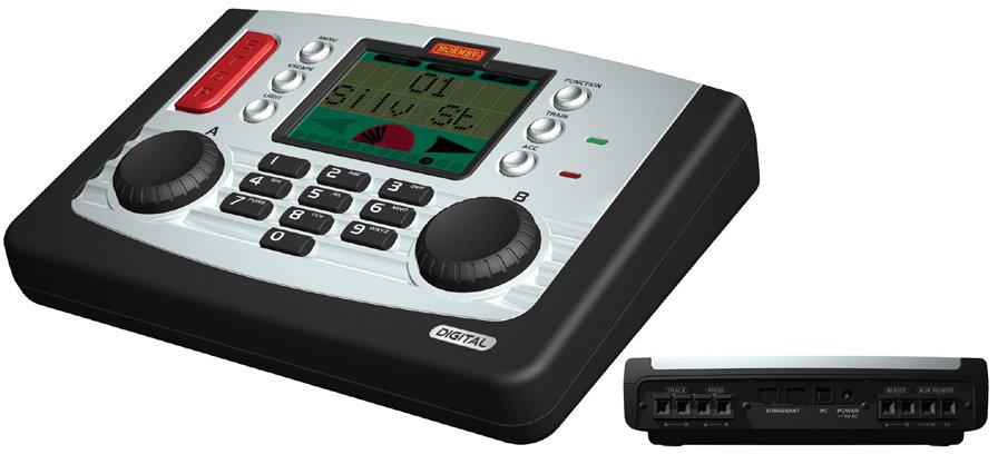

Oggi o preso la centrale digitale honrby elite..che ne pensate???
R8214_Hornby_DCC_Elite_Unit.jpg [ 47.77 KiB | Osservato 7061 volte ]

cavolo..per la centrale digitale che ne pensi??mi sembra la migliore per il rapporto qualità prezzo..

ciao..grazie per la risposta..ma quindi questi binari tillig standard non sono buoni..??cioè c'è il rischio che ogni poco devo cambiare il binario perchè si è rotto o ossidato??per la hornby elite..ho gia letto tutto di quel sito..adesso infatti so come funziona il digitale e la hornby elite mi sembra una buona soluzione..
