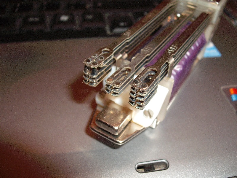

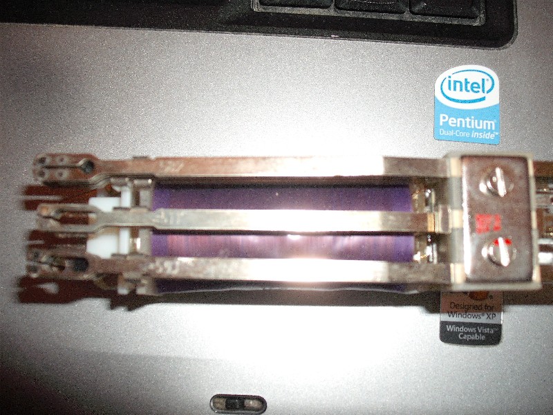

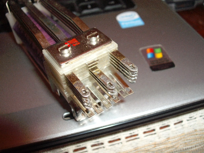

Salve a tutti, trovo questa discussione e chiedo un aiuto da perfetto ignorante dell'argomento .... :)
Ho acquistato una decina dei grossi relè che si vedono nelle foto allegate, (proveienza: baya tedesca, senza specifiche, istruzione,, nulla) ma non mi ci raccapezzo su come utilizzarli e come collegarli etc.
Grazie a chi potrà "illuminarmi" :wink: ...!
Marco
relè 003.jpg [ 159.89 KiB | Osservato 7936 volte ]
relè 002.jpg [ 167.66 KiB | Osservato 7936 volte ]
relè 001.jpg [ 170.86 KiB | Osservato 7936 volte ]
