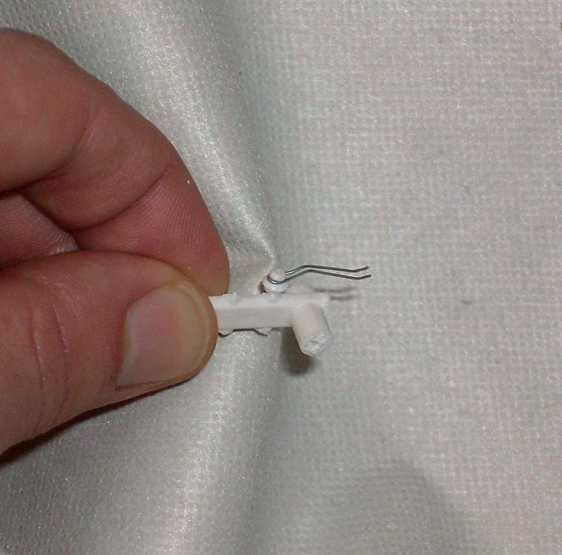

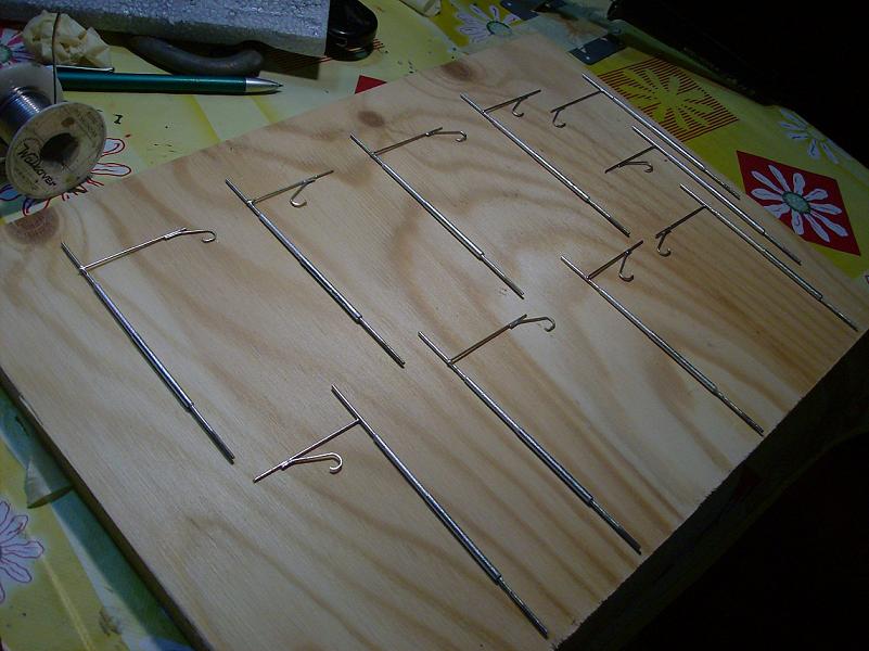

Usando degli isolatori a campana sommerfeldt(unici pezzi di provenienza commerciale),sto saldando per un amico questi pali autocostruiti.Naturalmente mancano ancora tiranti vari,plinti di fondazione e tabelle monitorie.In ultimo saranno anche invecchiati :wink:

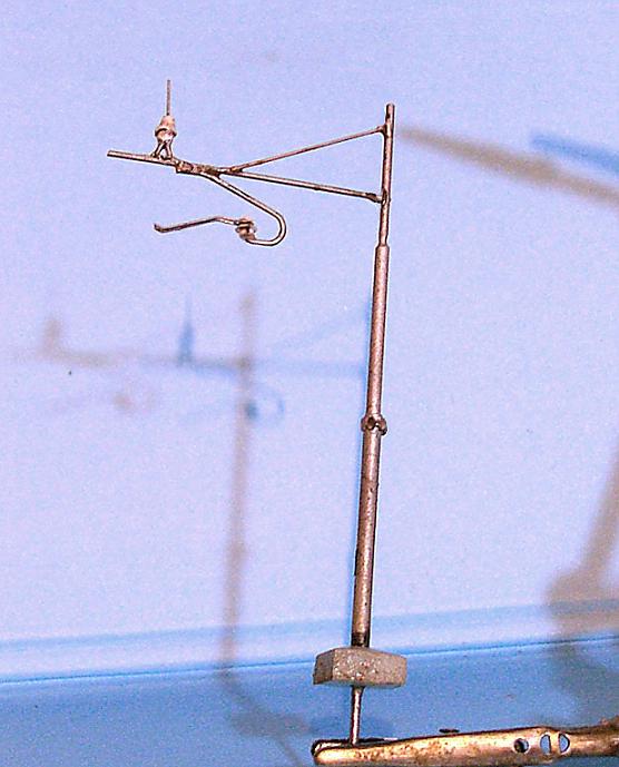

Grazie per i complimenti.Cercherò di rispondere alle vostre domande:
Sto realizzando queste zampe di ragno ,quelle di tipo vecchio con isolatore a campana.I pali sono totalmente autocostruiti(tranne gli isolatori sommerfeldt)con i soliti materiali.Tondini di metallo,filo di ottone e rame,tondini metallici lavorati manualmente con lima o mola elettrica da banco(per appiattire o sagomare secondo necessità).I plinti li farò in legno sagomato oppure in resina mediante calco in gomma siliconica.La tabella monitoria sarà stampata al computer su normale carta che successivamente sfibrerò per rendera sottile(simile alle decal) :wink:

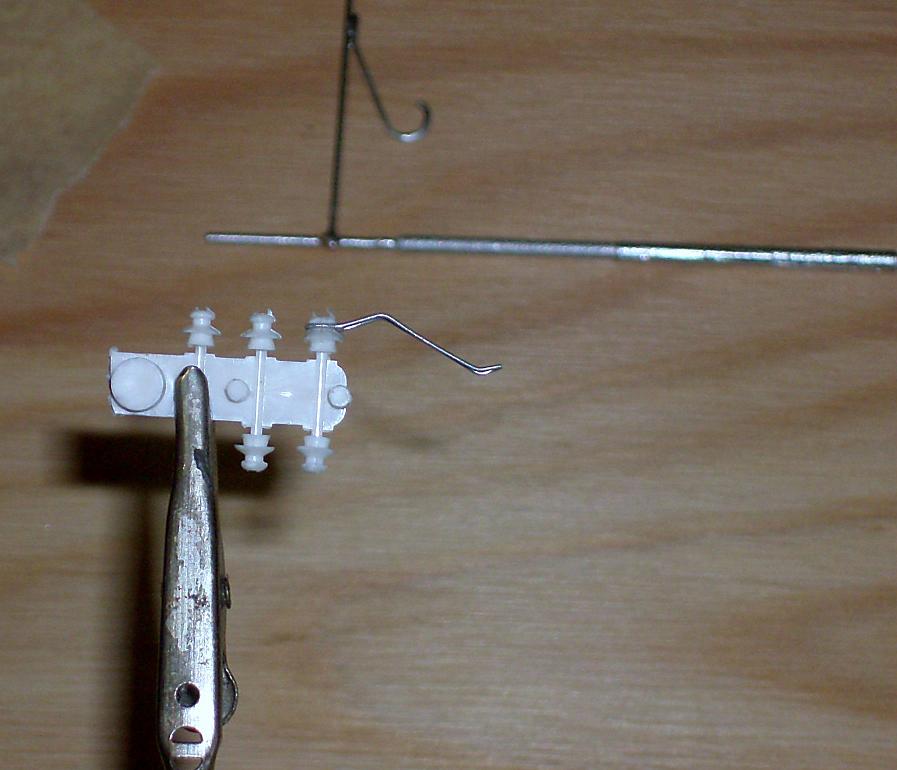

Sto portando avanti il lavoro dei pali.Al momento sto terminando i tirantini.L'importante in questa fase è eseguire il lavoro lasciando l'isolatore attaccato alla materozza :wink:

Il primo palo è pronto.Che vi sembra?
