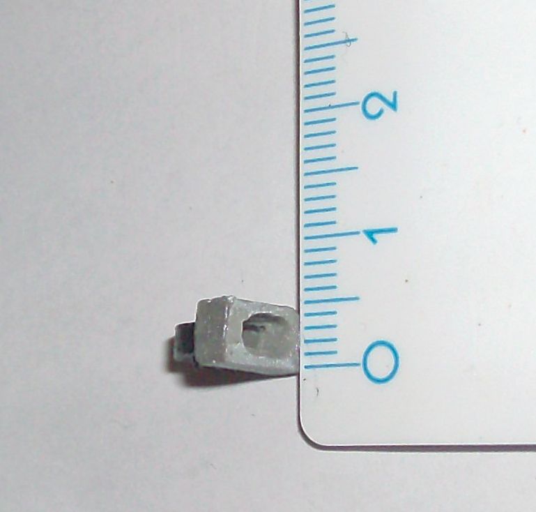

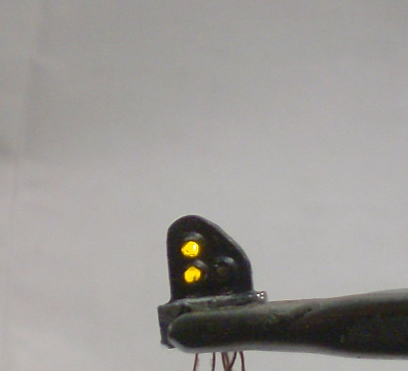

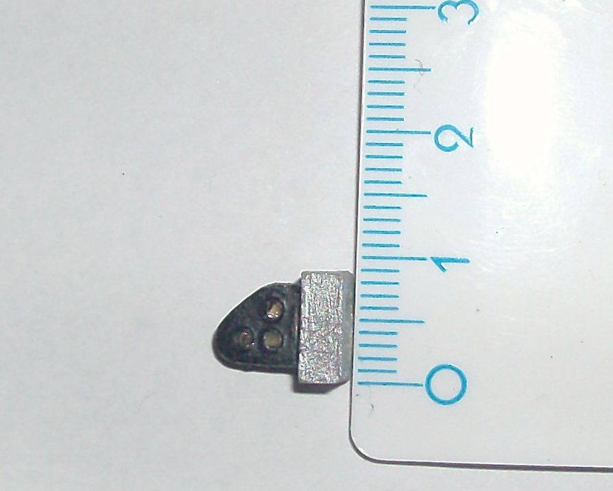

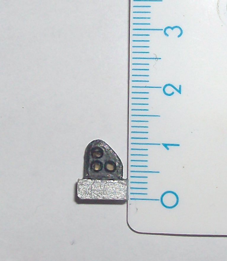

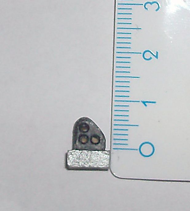

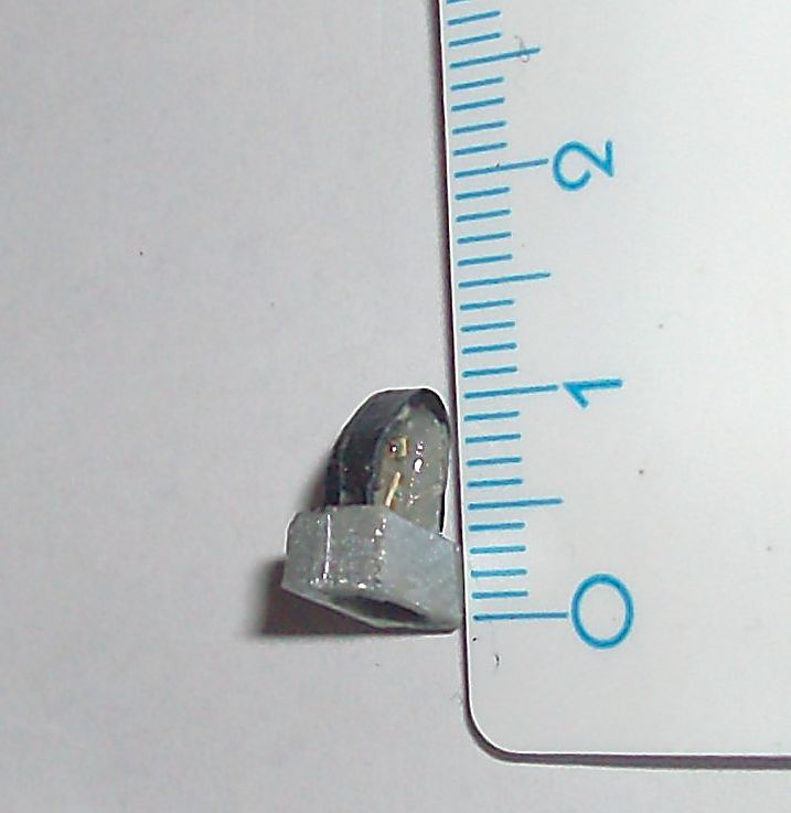

Ciao a tutti.Un amico mi ha chiesto di terminare l'assemblaggio di alcuni oggetti commerciali in kit.Nelle foto ho collocato i minuscoli led SMD all'interno di una fusione di metallo.L'involucro è però facilmente riproducibile anche con cartoncino oppure lamierino.Spero che queste foto del work in progress possano essere di aiuto a chiunque voglia cimentarsi nella realizzazione di marmotte illuminate scala H0.
Cordiali saluti
Alex :)
