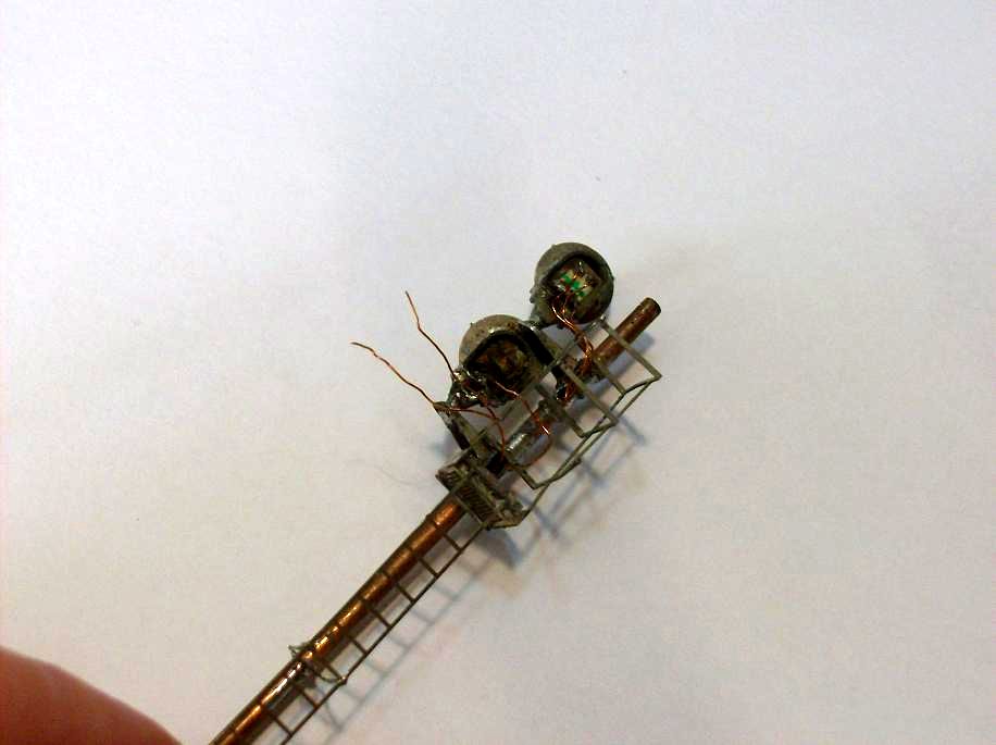

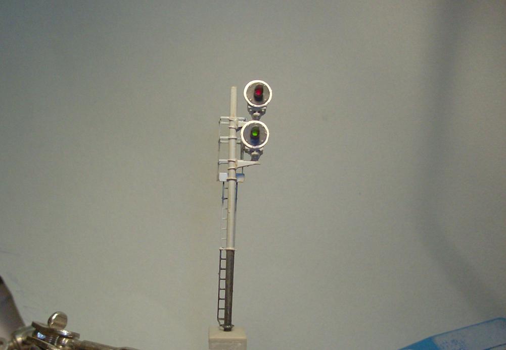

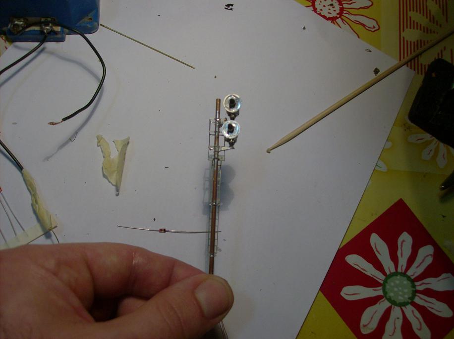

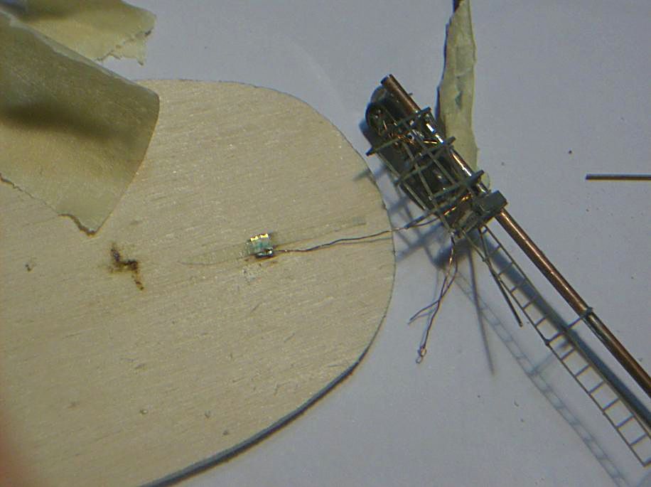

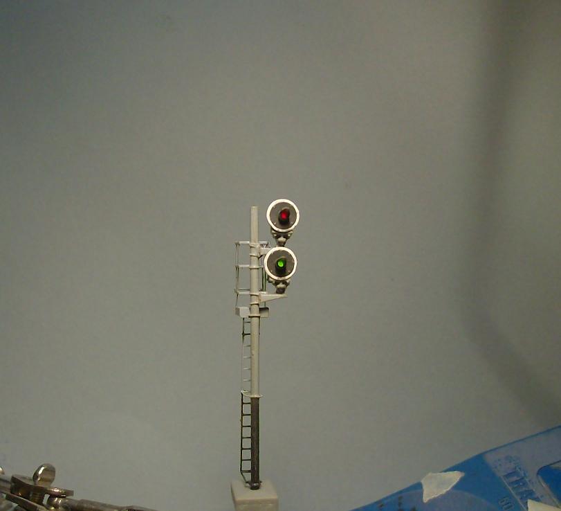

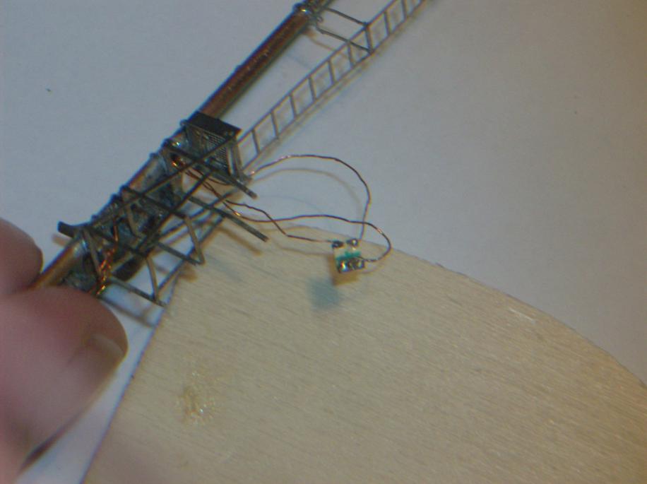

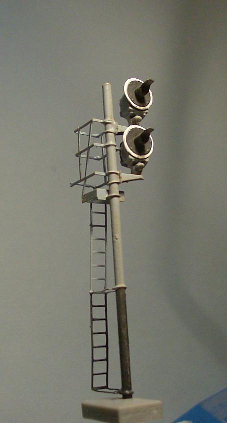

Mi scuso col mio amico Nino,ma un'altro amico mi ha gentilmente chiesto se gli finivo l'assemblaggio di questo segnale commerciale.
HPIM0837.JPG [ 44.28 KiB | Osservato 5450 volte ]
HPIM0842.JPG [ 63.38 KiB | Osservato 5450 volte ]
HPIM0844.JPG [ 69.05 KiB | Osservato 5450 volte ]
HPIM0845.JPG [ 78.4 KiB | Osservato 5450 volte ]
HPIM0846.JPG [ 84.47 KiB | Osservato 5450 volte ]
HPIM0848.JPG [ 31.55 KiB | Osservato 5450 volte ]
HPIM0850.JPG [ 40.52 KiB | Osservato 5450 volte ]
HPIM0852.JPG [ 33.16 KiB | Osservato 5450 volte ]

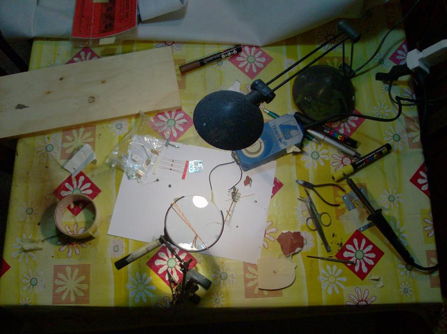

Posto una foto un pò particolare.Il mio banco da lavoro(mezzo tavolo della cucina).Quanto sarebbe bello avere una piccola stanzetta da adibire a laboratorio ferroviario :( :(
PS:L'unico stress è quello di rimettere a posto ogni cosa,prima che la moglie rientri dal lavoro(fortunatamente abbiamo orari e giorni di lavoro differenti) :roll:

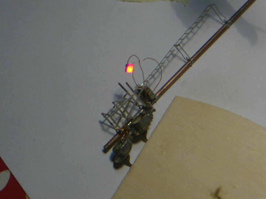

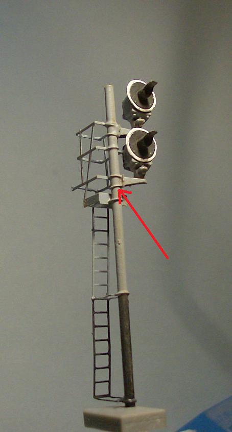

Anch'io sto montando dei segnali uguali a questi per il plastico sociale, spiegami per favore, com fai a non rompere l'anellino inferriore della staffa di supporto della lanterna ( quello che sta attaccato con un capello )
Monto prima la lanterna sulla staffa, infilo il tutto sul palo e poi saldi la staffa sul palo, ma con questi maneggiamenti l'anellino mi si stacca sempre. Sto pensando di saldare l'anellino e relativa piastrina prima del montaggio, tu come fai ??
 Oggetto del messaggio: Re: SEGNALE FS ILLUMINATO H0 (elaborato)
MessaggioInviato: martedì 8 febbraio 2011, 15:07
Intendi questo anellino?
HPIM0852.JPG [ 33.74 KiB | Osservato 4979 volte ]

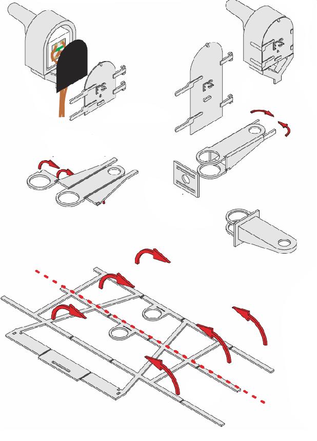

MessaggioInviato: martedì 8 febbraio 2011, 15:27
Forse questo disegno ti potrà aiutare...
Immagineggvj.jpg [ 60.38 KiB | Osservato 4975 volte ]
MessaggioInviato: martedì 8 febbraio 2011, 17:17
Messaggi: 1387
Sì l'anellino è proprio quello e le istruzioni le ho sottomano, di segnali ne ho fatti 3 e sono a metà lavoro. Il mio problema è che maneggiando la staffa ( quella piegata con gli anellini ) per saldarci la lanterna e per infilarla sul palo mi capita sempre di rompere/staccare l'anellino dal resto della staffa.
Ora sto pensando di saldare assieme i componenti della staffa ( staffa piegata + piastrina ) come prima cosa e dopo procedere con il resto.
Tu come fai ??
