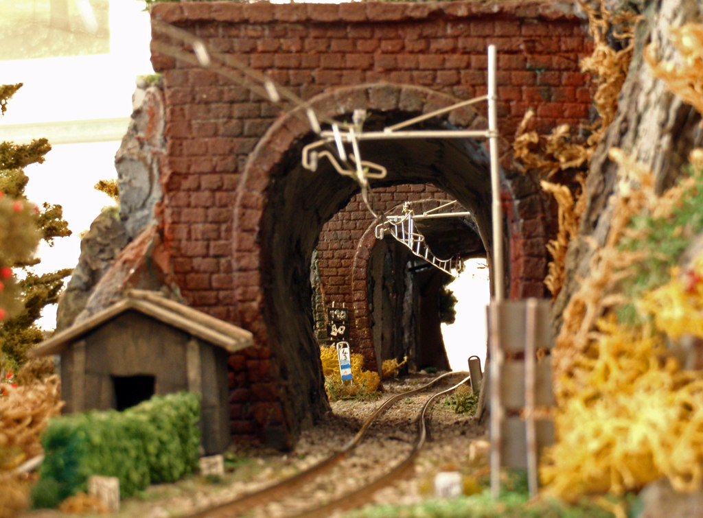

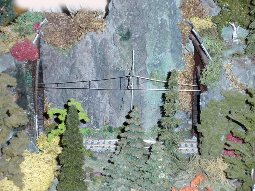

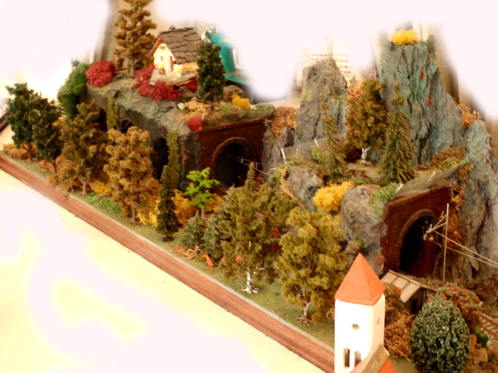

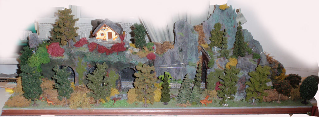

Io posseggo un piccolo diorama (1 metri per 35 cm, allego due scatti qua di seguito) che è integrato al mio ovale di binari tramite due rampe "posticce" :mrgreen:
La mia idea sarebbe di fare un ovale composto da diorami di piccole dimensioni, di profondità massima di 35 cm... così avrei la possibilitò di avere al centro del tavolo un posto dove fare "scalo" con scatole e attrezzi vari...
Il mio dubbio è: dato che al vero le curve dei treni sono molto larghe... io vorrei riuscire a riprodurle nel modo più "largo" possibile sul mio tavolo...
Solo che, in 1,20 metri di tavolo, credo che possa fare ben poco come ampiezza di raggio di curvatura... avete qualche suggerimento per riuscire ad ottenere una curvatura realistica? (non ditemi di allargare il tavolo sennò i miei mi buttano fuori di casa... :D :mrgreen: )

diorama-4.jpg [ 203.32 KiB | Osservato 5183 volte ]
diorama-3.jpg [ 148.14 KiB | Osservato 5183 volte ]
diorama-2.jpg [ 138.73 KiB | Osservato 5183 volte ]
diorama-1.jpg [ 88.24 KiB | Osservato 5183 volte ]

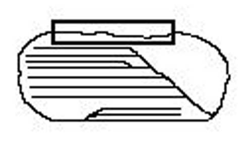

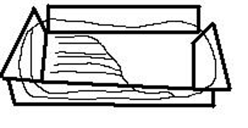

Ecco qui per seconda la pianta del mio plastico alla stato attuale, con in alto il diorama (di cui ho postato le foto sopra) e la prima è di come vorrei trasformarlo... (al centro della seconda c'è un specie di ricovero per carri, ma non vorrei denderlo "paesaggiato" e realistico :wink: )
Il tutto non è assolutamente in scala...
Il mio grattacapo sarebbe, nella seconda pianta, di come rendere più realistiche possibili le due curve dal lato corto, ma la vedo ostica... :(
Ciao a tutti!!! :)
Plastico-2.jpg [ 41.16 KiB | Osservato 4888 volte ]
Plastico-1.jpg [ 31.09 KiB | Osservato 4888 volte ]

No...perdonami...
ma che disegni sono???

Emh... schifezze... mi rendo conto... :)
Rimedio appena imparo a usare un programmino sul pc... :wink:

A mano!!! carta, matita e gomma.
Nulla di meglio. Io lo feci in scala 1:1 utilizzando fotocopie degli scambi e due binari flessibili

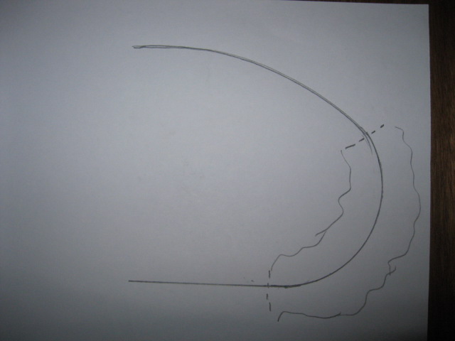

Perché ostinarsi a utilizzare programmi di grafica che non conosciamo,e che sono pure brutti,servono piu che altro in fase esecutiva,quando ogni millimetro deve essere al posto giusto,ma in fase creativa non ce niente di meglio che matita e gomma,bisogna sporcare il foglio,anche con l'unto della mortadella,mentre si pensa :D :D :D ................detto ció,mi permetto appunto di inviarti un disegnino,semplice semplice,che per'o serve a risolvere questo probblema che,chi piú chi meno abbiamo tutti.Certo si tratta di fare la curva in due tratti il primo con un raggio molto maggiore(binario flessibile)ed il secondo con il raggio minimo consentito dai rotabili.Ovviamente il primo lo lasciamo scoperto e ci godiamo quest'ampia curva ed il secondo si nasconde in galleria,cosi si guadagna anche un po di spazio per il paesaggio visto che quella parte non sara tutta in galleria.
Personalmente adoperero questa soluzione(se vuoi dare un occhiata al mio lavoro,nella mia presentazione)la superficie che ho e piu o meno come la tua.Certo sono al piano della stazione nascosta,risolvendo un po di rogne elettriche ma lo voglio applicare al piano superiore che sará visiblie e decorato
Solodiesel
Imagen290311.jpg [ 59.39 KiB | Osservato 4533 volte ]
