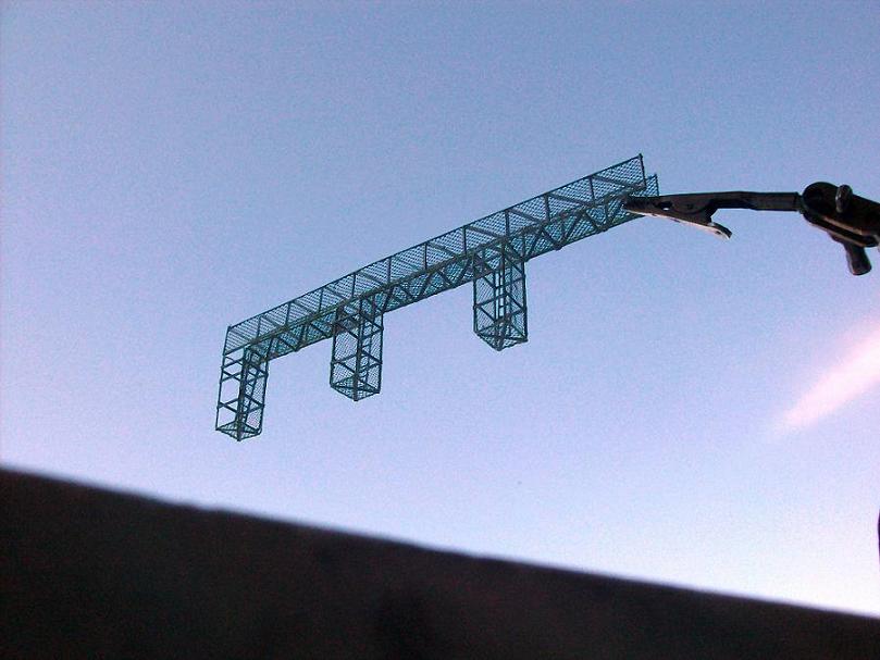

Ciao a tutti.Sono alle prese con questo segnale FS in scala H0.Inserirò presto altre foto durante le fasi di realizzazione :wink:

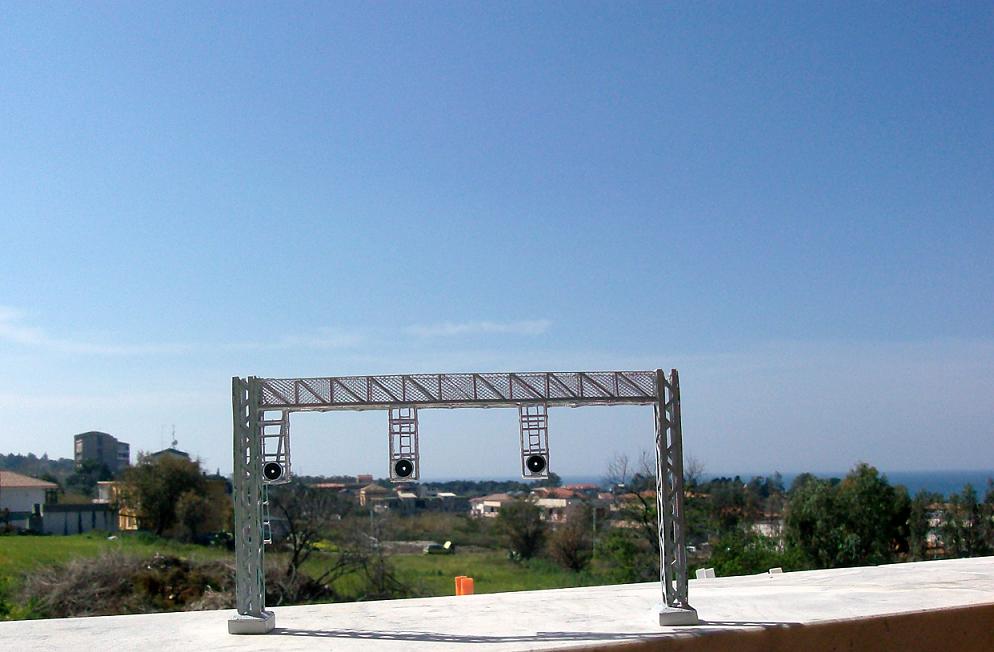

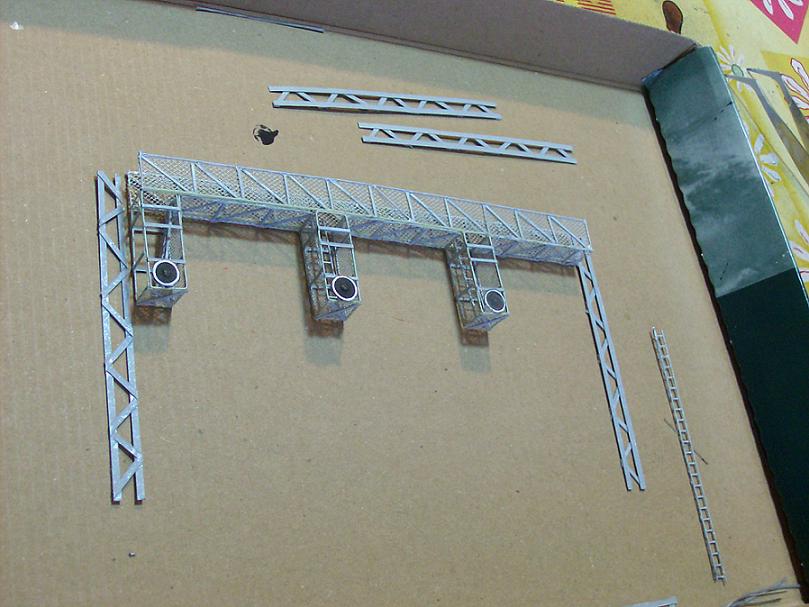

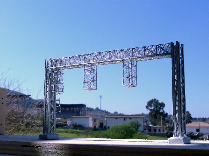

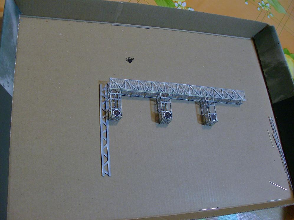

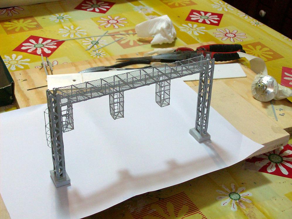

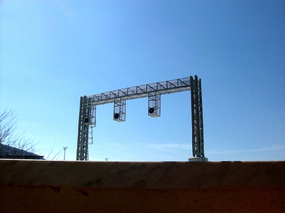

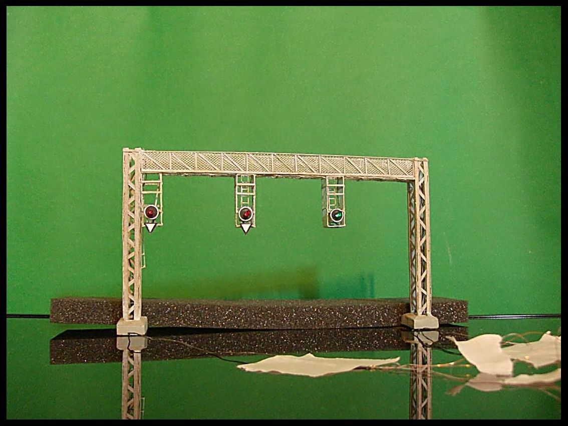

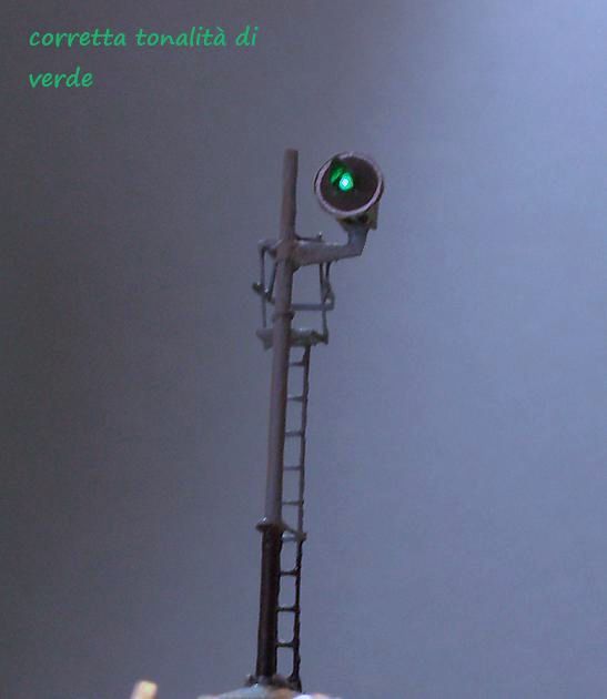

Qualche aggiornamento con qualche nuva foto in contro luce per far risaltare la finezza dei particolari.Naturalmente come già fatto per i segnali a stante inserirò dei led da me elaborati capaci di riprodurre la corretta tonalità di verde FS.Purtroppo nonostante le ditte fermodellistiche abbiano costi abbastanza elevati,non hanno ancora provveduto a sostituire i loro led lasciando quel verde giallognolo per niente realistico e privo di atmosfera FS :cry:
PS:E' un'autocostruzione integrale.Il materiale usato è:Filo metallico di vario spessore(ottone o rame)striscioline di plastica,resina per i plinti di fondazione,cartoncino,retina metallica o tulle.Assembraggio:Colla,saldatura a stagno :wink:

Altro passo avanti.Ora mancano le vele con i rispettivi collegamenti LED.Che ne dite?

Bene a sapersi.Hai fatto bene a contraddirmi.Non voglio andare contro nessuno io.Anzi mi meraviglio che nessun'altro lo abbia puntualizzato.Hai detto di avere trovato in rete dei LED molto convenienti?Ma parli di led RGB?
Poi dici di avere montato dei segnali,bene se sono delle autocostruzioni integrali,mi farebbe davvero molto piacere vedere qualche foto.Grazie :)

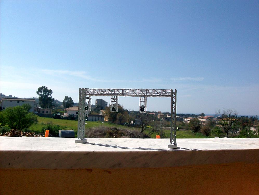

Intanto ho posizionato in modo provvisorio le vele prive del paraluce e naturalmente prive dei led :wink:

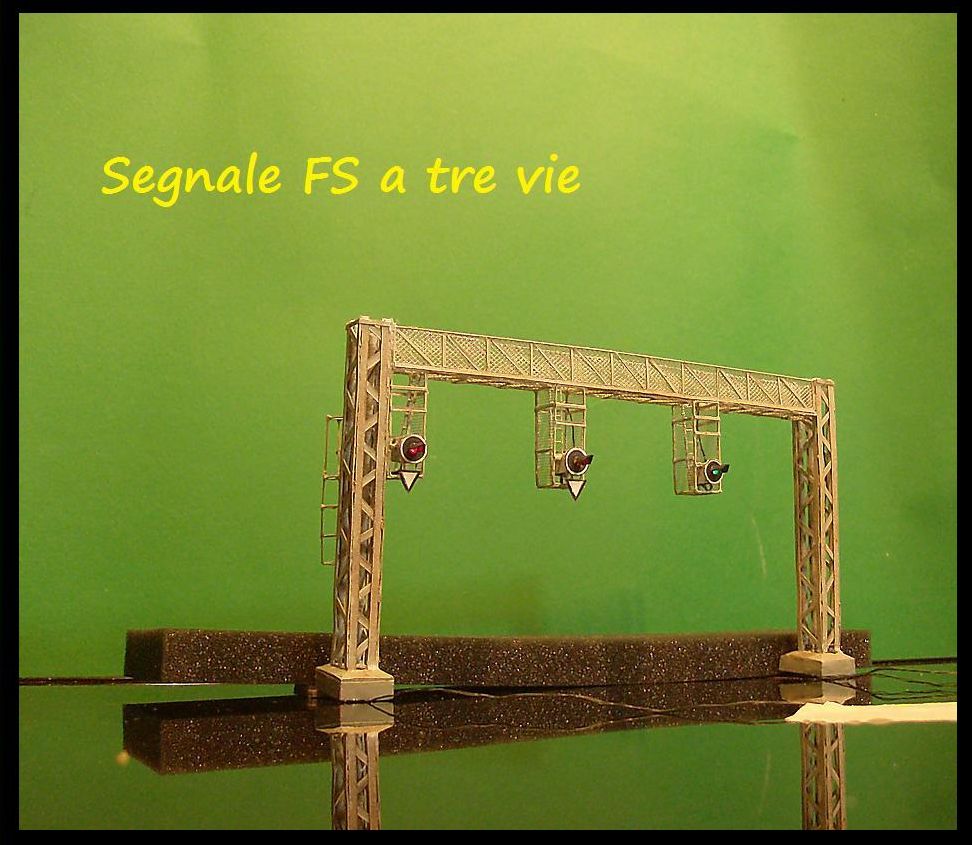

Lavoro terminato.Completamente fatto a mano in ogni sua parte.Che vi pare?

BELLISSIMO LAVORO AXEL!
L'unica cosa, a cercare il pelo, potrebbe essere di tentare di affinare i plinti laterali, sono un pochino grossi, o sbaglio?
