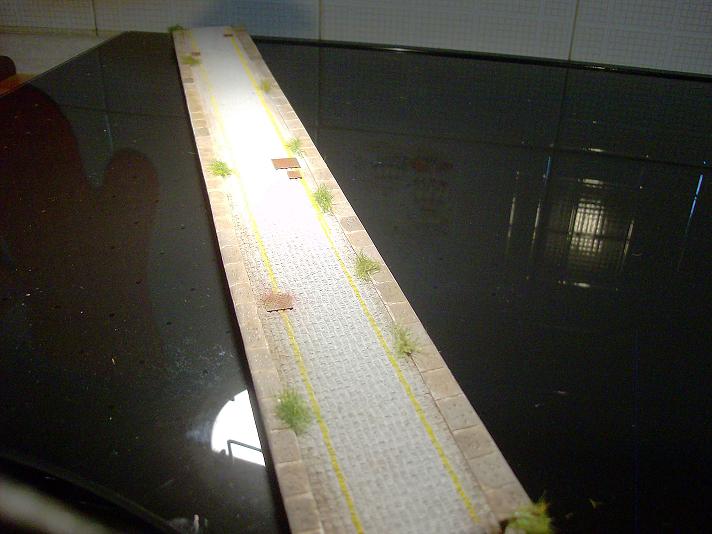

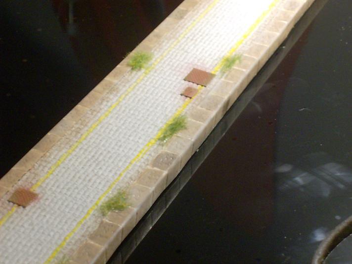

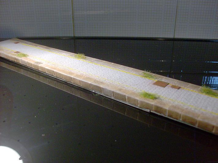

Un amico mi ha chiesto di riprodurre un piccolo marciapiedi per il suo plastico.Io con il mio consolidato metodo dello scottex,ho realizzato questo.Ho però apportato alcune modifiche alla veloce ed economica tecnica :wink:
HPIM1526.JPG [ 49.24 KiB | Osservato 13663 volte ]
HPIM1530.JPG [ 49.51 KiB | Osservato 13663 volte ]
HPIM1533.JPG [ 50.41 KiB | Osservato 13663 volte ]
HPIM1537.JPG [ 42.13 KiB | Osservato 13663 volte ]

BELLISSIMO Alex!, quali sono le modifiche? vedo che i mattoni laterali hanno dei toni di colore diverso l'uno con l'altro e quelle tipiche irregolarità nella superficie, spiegaci! poi come hai fatto i tombini e per i fili d'erba come procedi all'applicazione?
Sembra vero!

Grazie a tutti per i complimenti.Noto con piacere che ogni volta che ripropongo questo metodo c'è sempre qualcuno che si incuriosisce ed apprezza.
Allora il vecchio metodo è spiegato in questo video:
http://www.youtube.com/watch?v=inOaaZ0K8Vk
Le modifiche sono:
Verniciare preventivamente la carta da incollare su ambo i lati.In questo modo si irrigidisce e la colla non fa sparire parte dei mattoncini(specie se la carta viene schiacciata con le dita quando la colla è ancora fresca,comunque si può anche usare il nastro bi adesivo).Le pietre agli angoli sono ricavate piegando in due un pezzo di cartoncino preventivamente iniciso e picchiettato con un cacciavite e rifilato col cutter.Le pietre sono poi verniciate con colori acrilici.Prima passo un colore di fondo uniforme,poi usando un pennello piatto delle stesse dimensioni delle pietre creo qualche veloce sfumatura per diversificare l'effetto cromatico.I fili d'erba sono della NOCH posati verticalmente con le dita e pressati leggermente su qualche goccia di colla vinilica.Invecchiamento generale con polvere di gessetto professionale per ritrattisti.Ah dimenticavo i tombini sono fatti in cartoncino con sopra incollato del tulle :wink:

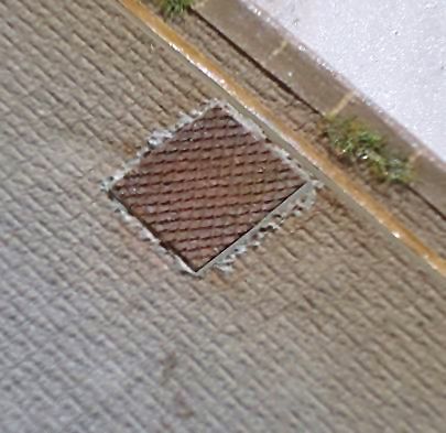

se mi permetti, procrastinandomi servilmente ai tuoi piedi, posso consigliarti per fare i tombini la plastica contente le pillole dei medicinali? Per esempio quella dell'Algofen, è molto bella e in rilievo romboidale... sperando di esserti stato d'aiuto nelle tue favolose realizzazioni, saluto
paolo

Si si conoscevo il metodo.I blister dei medicinali sono ottimi per fare plafoniere per lampioni,camminamenti,tombini e vasi portapinta per stazioni o giardini.Diciamo che io avendo sottomano il tulle ho usato quello.Grazie comunque è :wink:
DSC00921.JPG [ 46.62 KiB | Osservato 12947 volte ]

per i tombini io ho messo da parte un po'di quelle strisce di plastica, mi sembra che si chiamano "reggette", con cui vengono sigillati i pacchi per la spedizione.
Hanno il disegno romboidale.
Si quelle sono ancora migliori per i camminamenti.Diciamo che i tombini per noi fermodellisti non sono un problema :lol: :lol: :lol:
