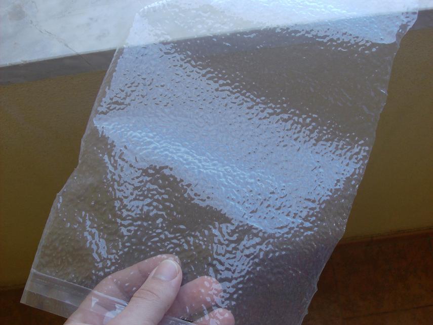

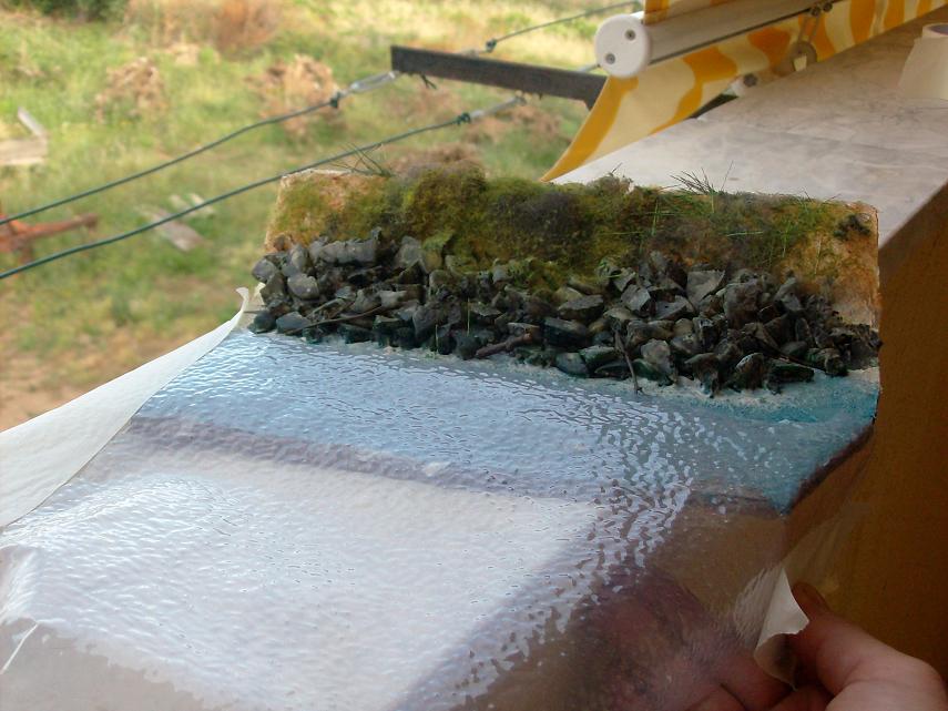

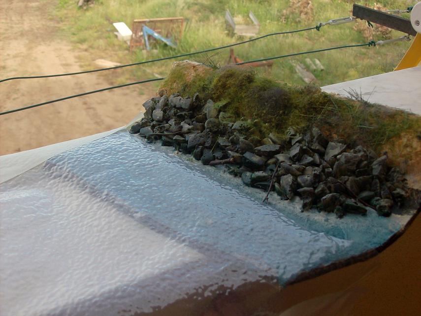

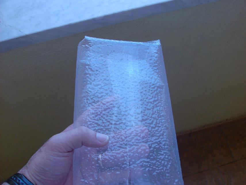

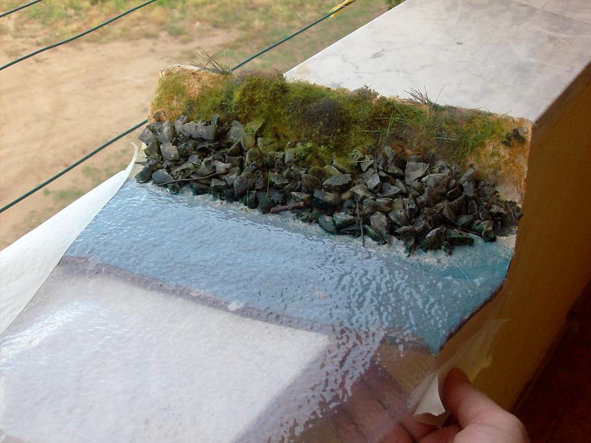

Se siete abituali mangiatori di riso,non gettate via la confezione.La plastica sottovuoto potrebbe essere utilizzata per riprodurre piccoli specchi d'acqua lowcost :wink:

la avevo già sperimentata anche io, anche se non avendo diorami come quello di axel in cui inserirla non era venuta bene come a lui, poi un ulteriore trucchetto è fissarla con colla trasparente e passare sopra con il phon a getto caldo, il calore incresperà la plastica dando l'idea dell'onda
